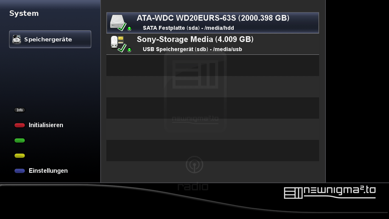

Klick mal den USB Stick an, benenne ihn in media/usb um und im OSD wählst du dann usb aus.

dein usb stick ist nicht richtig eingehängt/gemountet..!
Du musst den noch mal aushängen und als "/media/usb" mounten...
bei deiner Festplatte hat das ja auch geklappt...

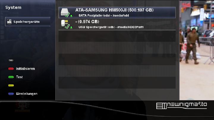

danke für die Hilfe. Der Stick ist jetzt las Media/USB eingehangen.

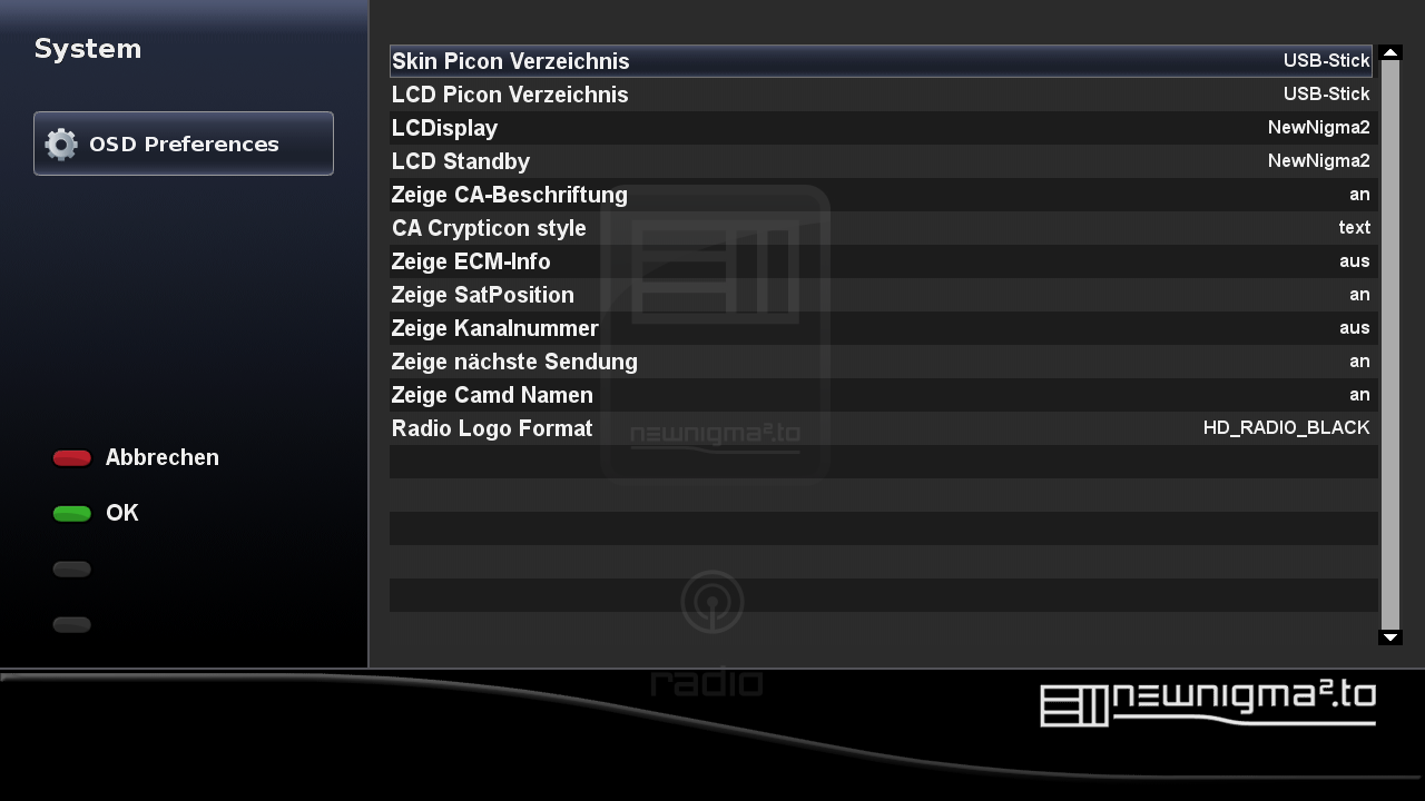

Bei den OSD Einstellungen konnte ich dann auch USB Stick auswählen.
Leider werden die Picons aber noch nicht angezeigt

Moin!
Die korrekte Schreibweise beachten:
/media/usb/
