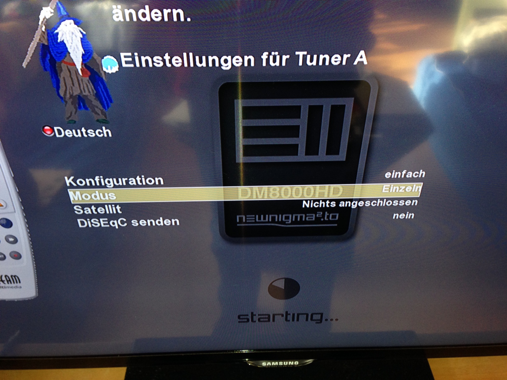

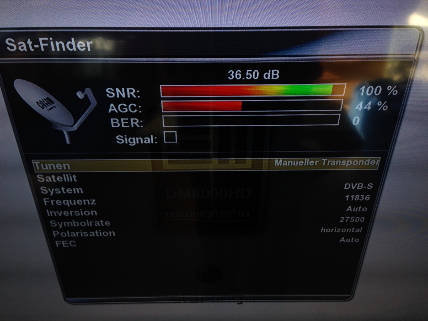

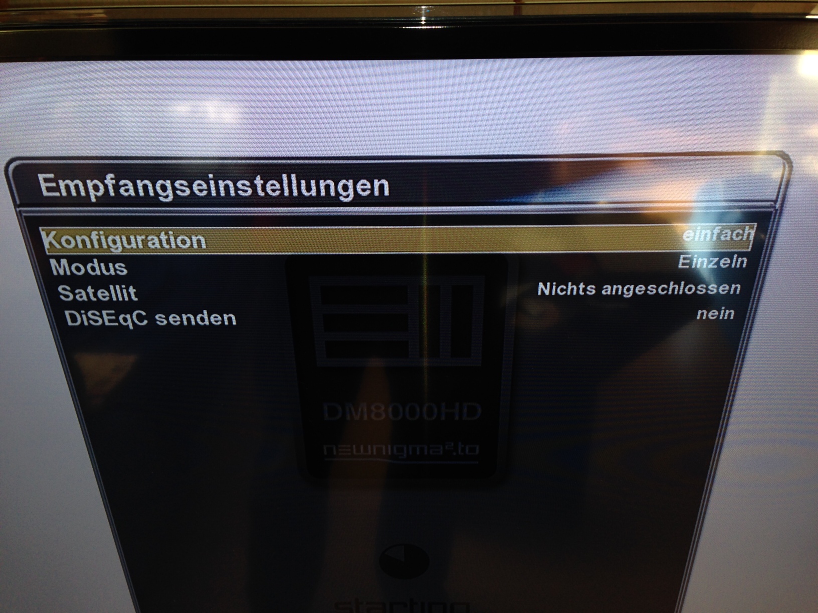

      Nach der ersteinrichtung von enigma ist alles OK.Sobald ich ein Plug-In installiere findet die Box keine Satelliten mehr. Ich musste die Firmware erneut aufspielen. Komisch ist auch das ich wenn alles funktioniert ca. 70% empfang habe ( das ist OK und war schon immer so) aber sobald der Tuner keinen Sat. mehr findet zeigt er 100% empfang an, das Kästchen Satellit ist aber nicht angehakt. Im Setup des Tuners steht ja normalerweise bei Satellit in meinem Falle Astra. Wenn dieses Problem auftritt steht dort nix.

      habe mal ein paar Bilder gemacht.
      Es sind alle Kabel angeschlossen.
      Ich habe noch NIE 100% empfang gehabt, sieh posting oben.
