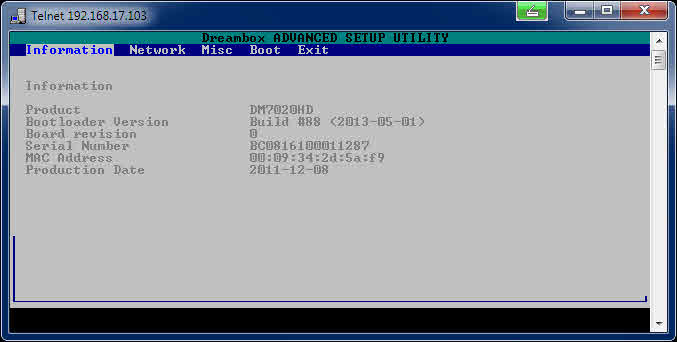

      Ich habe meine Box auf 4.0.8 geupdatet (von 4.0.7) die Sache lief wie immer ohne Probleme. Die Box hat auch ohne Probl. gebootet und ich konnte 2 Tage TV schauen. Heute abend kam ich spät heim und meine Box zeigt nur noch DHCP..... und Linux Kernel usw...
      Die Mechanik mus während der EPG Refresh Zeit passiert sein. Ich kann sie nun ja per Tastendruck (up-down) dazu überreden eine IP adresse zu erhalten also am DHCP liegts wohl nicht. Ich komme dann auch per Telnet in das Dreambox ADVANCED SETUP UTILITY
      Folgende HW habe ich gezogen ohne Erfolg : Sky Karte, Externer USB Stick ohne Erfolg Gibt es da u.U. ne Lösung ohne die Ganze Kiste neu zu flashen ?

    • Da ist leider der Flash umgefallen. Also neu flashen.
      [ 6.688000] UBIFS error (pid 1): ubifs_read_node: bad node type (255 but expected 0)
      Frage muss ich im Bios wieder den Eintrag Kernel Command Line "console=ttyS0,115200 root=/dev/mtdblock3 rootfstype=jffs2 rw" zurückändern auf : "console=ttyS0,115200 ip=dhcp root=/dev/nfs rww"
      Eigentlich hättest du da gar nichts ändern müssen. Und wenn dann wäre es die falsche Line gewesen. Aber lt. Log hast du die Kernel command Line auch gar nicht aktiviert im Bios.
      Kernel command line: ubi.mtd=root root=ubi0:rootfs rootfstype=ubifs rw console=ttyS0,115200 debug bmem=192M@64M
      Also lösche es im Bios und stelle sicher das diese auch wirklich auf disabled ist und flashe dann direkt 4.0.8
    • Hallo Schnello, danke für Deine Hilfe, die Kiste läuft wieder. Lese gerade noch Backups zurück der Bouqets usw. Hab bei der Gelegenheit die ganze Kiste noch zerlegt und ausgestaubt. ... hähä und noch den IR Empfänger neu positioniert alles bestens. Gruss Wälder
