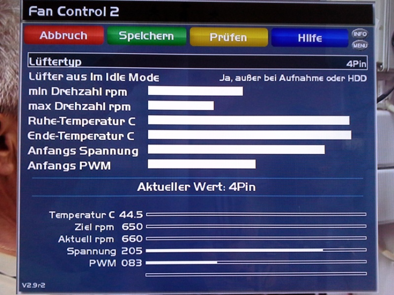

    • Aktuell rpm (rounds per minute) = Aktuelle Drehzahl

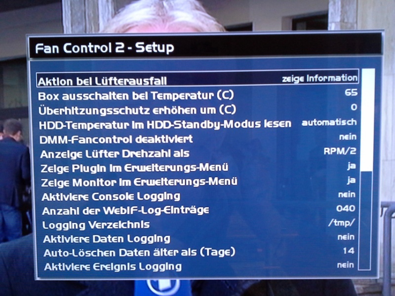

      Hallo, im FC2 Hauptmenü wird dir die ==> Aktuelle Drehzahl angezeigt! Wie ich sehe hast du einen Funktionstest durchgeführt, ob deine Einstellungen i.O. sind oder nicht! Da kann ich leider nicht viel zu sagen, weil ich deine Einstellungen nicht sehen kann. Guck doch einfach nochmal ob der Lüfter sich wirklich dreht. Entweder im Hauptmenü wie beschrieben oder durch handauflegen. Wenn du dass nicht genau feststellen kannst, sonst einfach mal die Ruhe Temperatur runter setzen auf Minimalwert und die minimale Drehzahl auf Höchstwert setzen (Anfangs PWM und Anfangs Spannung auch auf Maximum stellen) , dann solltest du den Lüfter eigentlich schon hören können ob er noch funktioniert. Wenn du nichts dergleichen feststellen kannst, dann ist der Lüfter wohl tatsächlich defekt. Da hilft nur Box aufschrauben und Lüfter ersetzen. Wenn du den ganzen Stress nicht willst, dann einfach FC2 deinstallieren oder im Erweiterungsmenü (FC2 -Setup) die Meldung deaktivieren (Aktion bei Lüfterausfall).
      So wie es in deinem Test aussieht könnte es sein, dass der Lüfter sich nicht mehr dreht.
      Gruß papi_2013
      PS: Auf dem Foto unten (114313) siehst du meine Einstellungen. Aktuelle rpm (rounds per minute) = 660 :D
