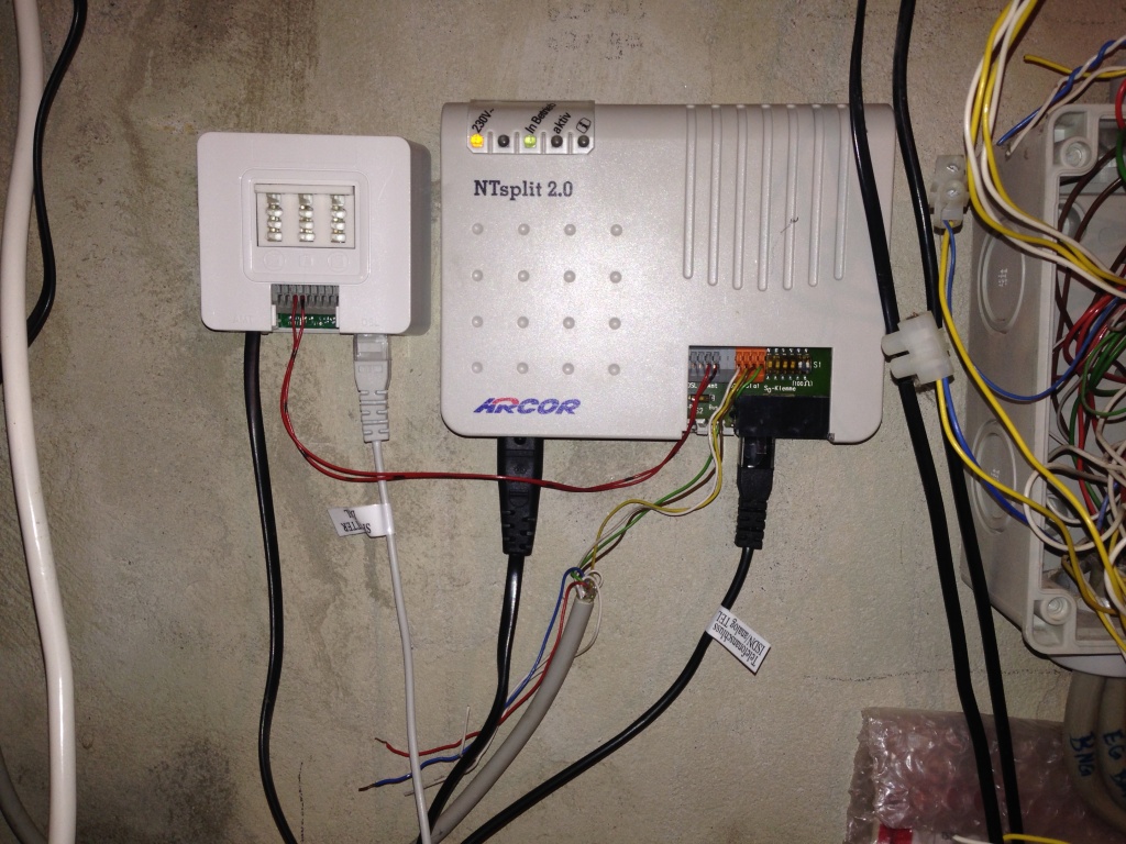

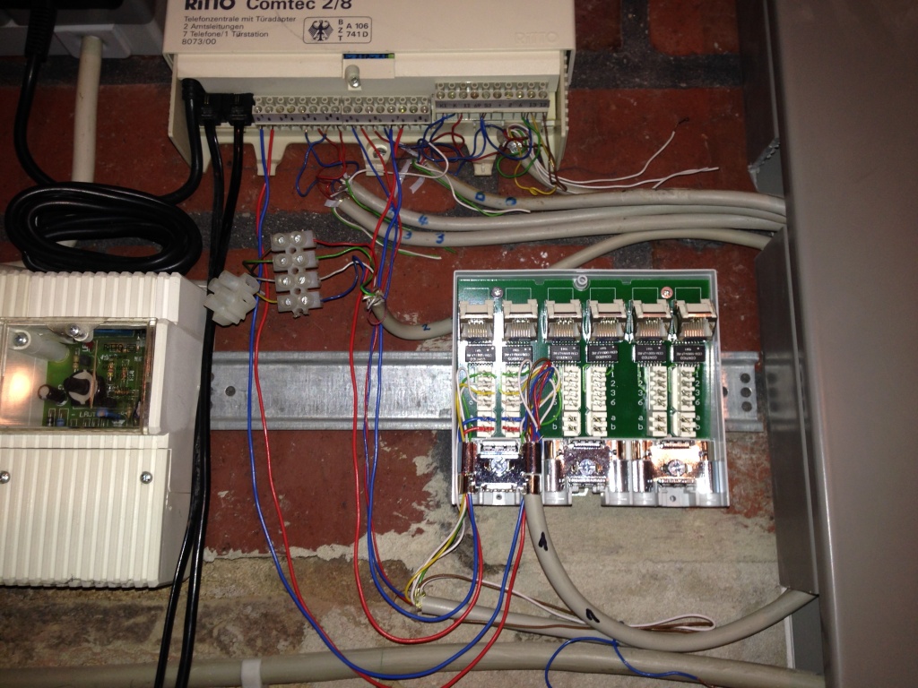

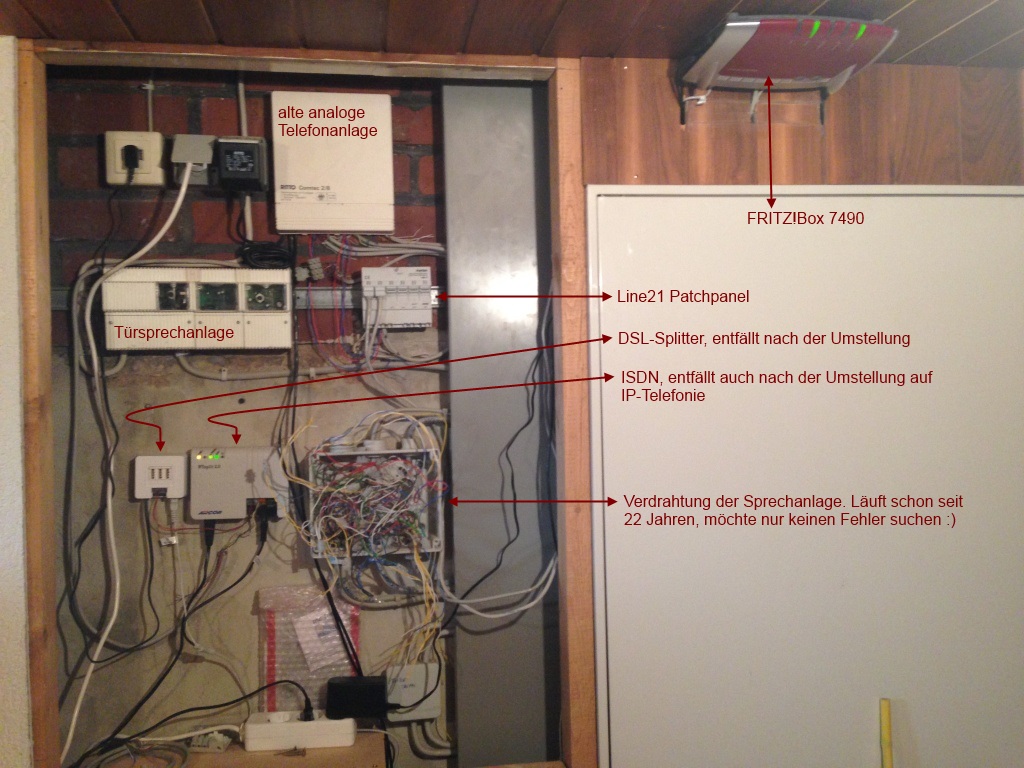

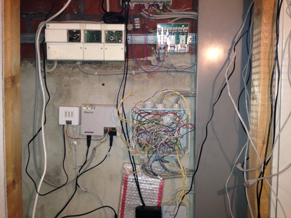

    • Guude @all,
      habe gestern alles "verknüppelt" und ich bin sehr zufrieden mit Line21. Eine stabile Leitung vom Keller bis ins Obergeschoss :)
      Übertragungsrate vom PC (Dachgeschoss, Line21) über die Fritte (Keller, Line21) an die Wohnzimmer-DM800se (Erdgeschoss, 2,4 GHz-WLAN) liegt bei ca. 48 Mbit/s.
      Umgehauen hat mich allerdings die FRITZ!Box, was die Telefonie betrifft, einfach genial! Die "alte" Siemens-ISDN-Basisstation außer Betrieb genommen und die Gigaset Mobiltelefone und das FRITZ!Fon per DECT problemlos an die Fritte angeschlossen. Rufnummern und 2 AB´s eingerichtet, ferdisch :D Und das Ultragoile an der Geschichte war dann noch die Einrichtung der Smartphones und Tablets mittels der AVM-App.
      Der FRITZ!DECT-Repeater wäre nicht zwingend notwendig gewesen, aber ohne diesem hatte ich nur "einen Balken" im Dachgeschoss und mit Repeater die volle Punktezahl ;)
      Line21 funktioniert tadellos, mehr muss man wohl nicht sagen ;)
      Anbei ein paar Bilder aus meinem Keller :)
        277,34 kB, 1.024×768, 1.123 mal angesehen
        287,54 kB, 1.024×768, 1.241 mal angesehen
        262,95 kB, 1.024×768, 1.043 mal angesehen
        252,31 kB, 1.024×768, 1.459 mal angesehen
