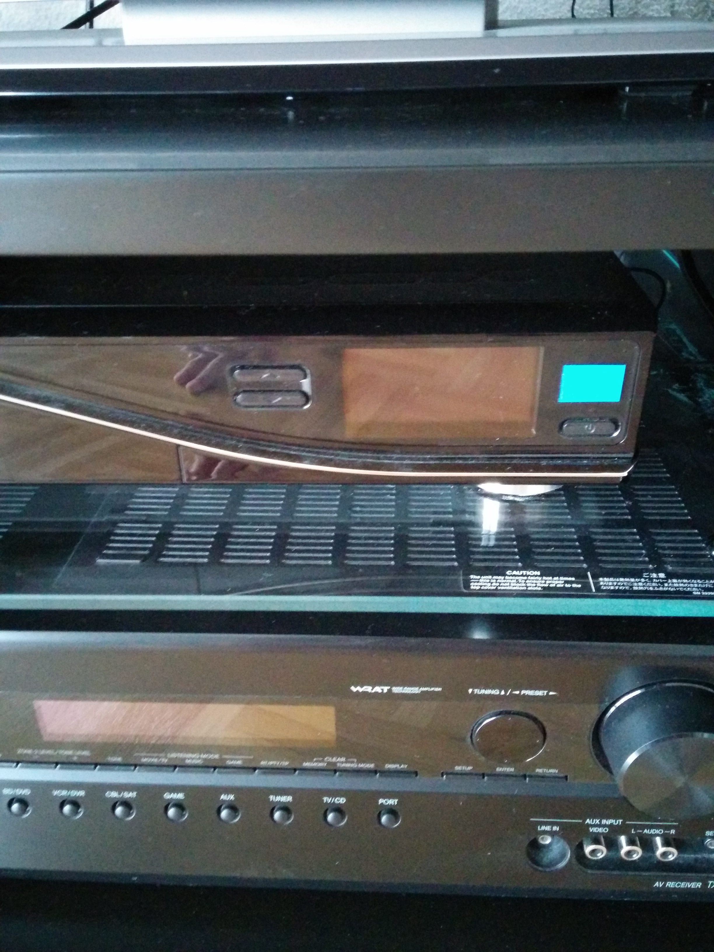

    • Habe mir über Ostern ein bisschen Zeit genommen um in verschiedenen Foren wegen meines Problems zu suchen!
      Das gute ist, dass ich eine Lösung gefunden habe, aber sie auch sehr speziell!
      Als ich es in einem Forum gelesen habe musste ich zuerst lachen, habe es aber aus neugier doch ausprobiert und es hat ohne Probleme geklappt.
      Also die Lösung war ein Post it Kleber auf den IR-Empfänger kleben und fertig!!!!!!!!!!!!!! 8) =)
      Ist seit Freitagnacht drauf und seither nicht einmal ein Problem. Nehme ich den Kleber weg spinnt sie gleich wieder!!
      Habe noch ein Foto angehäng!!! Sieht leider nicht sehr schick aus aber bekommt vielleicht noch ein Upgrade :D

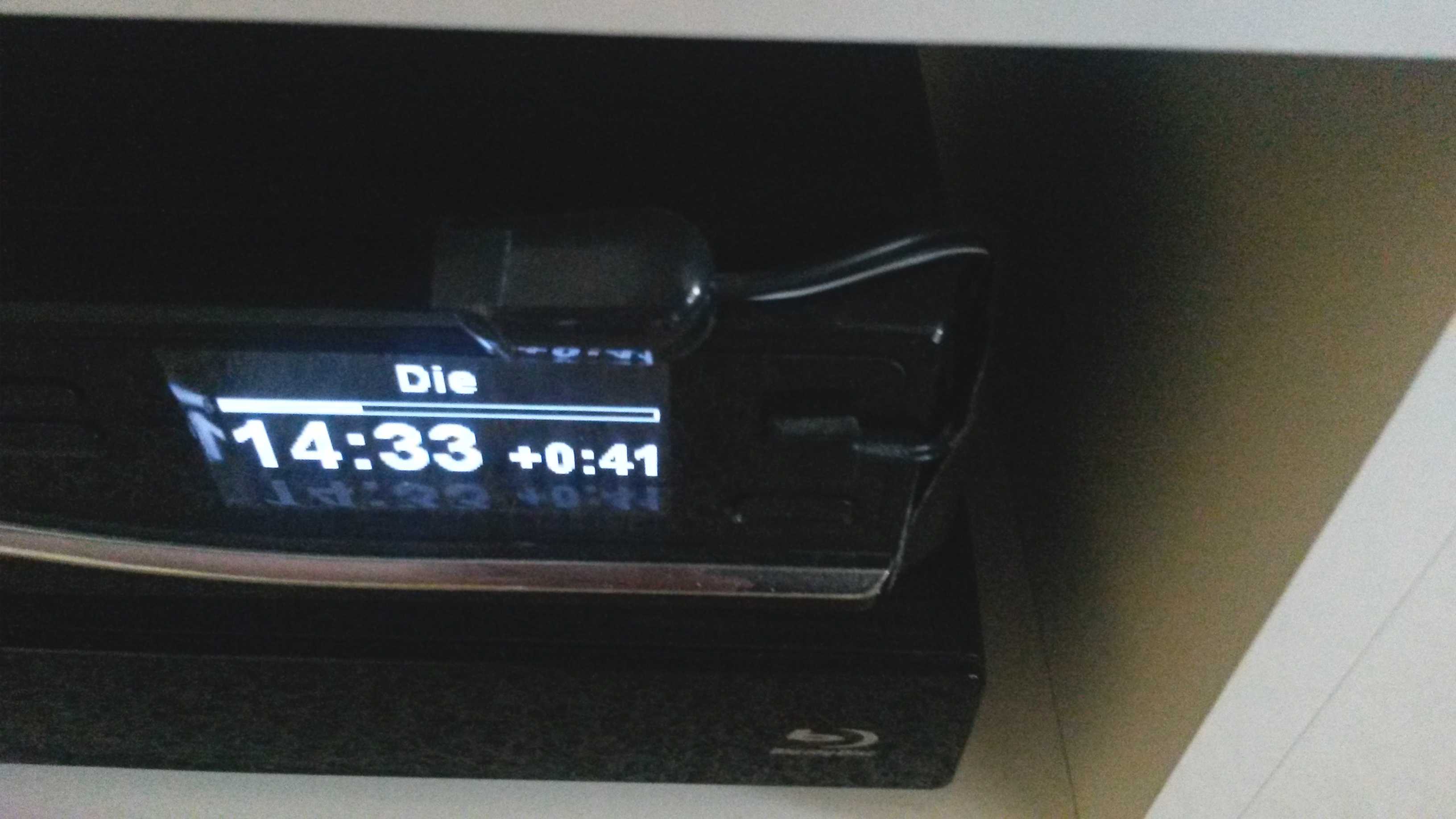

    • @ jodelfranz
      Du klebst einfach den kleinen Sender auf die Box und steckst das USB Kabel hinten in die Box. Den Großen Sender bringst Du dann irgendwo an (Kabel sind lang genug) und Du kann die Fernbedienung an die Decke oder Boden richten und die Box reagiert.
      Gut und günstig.

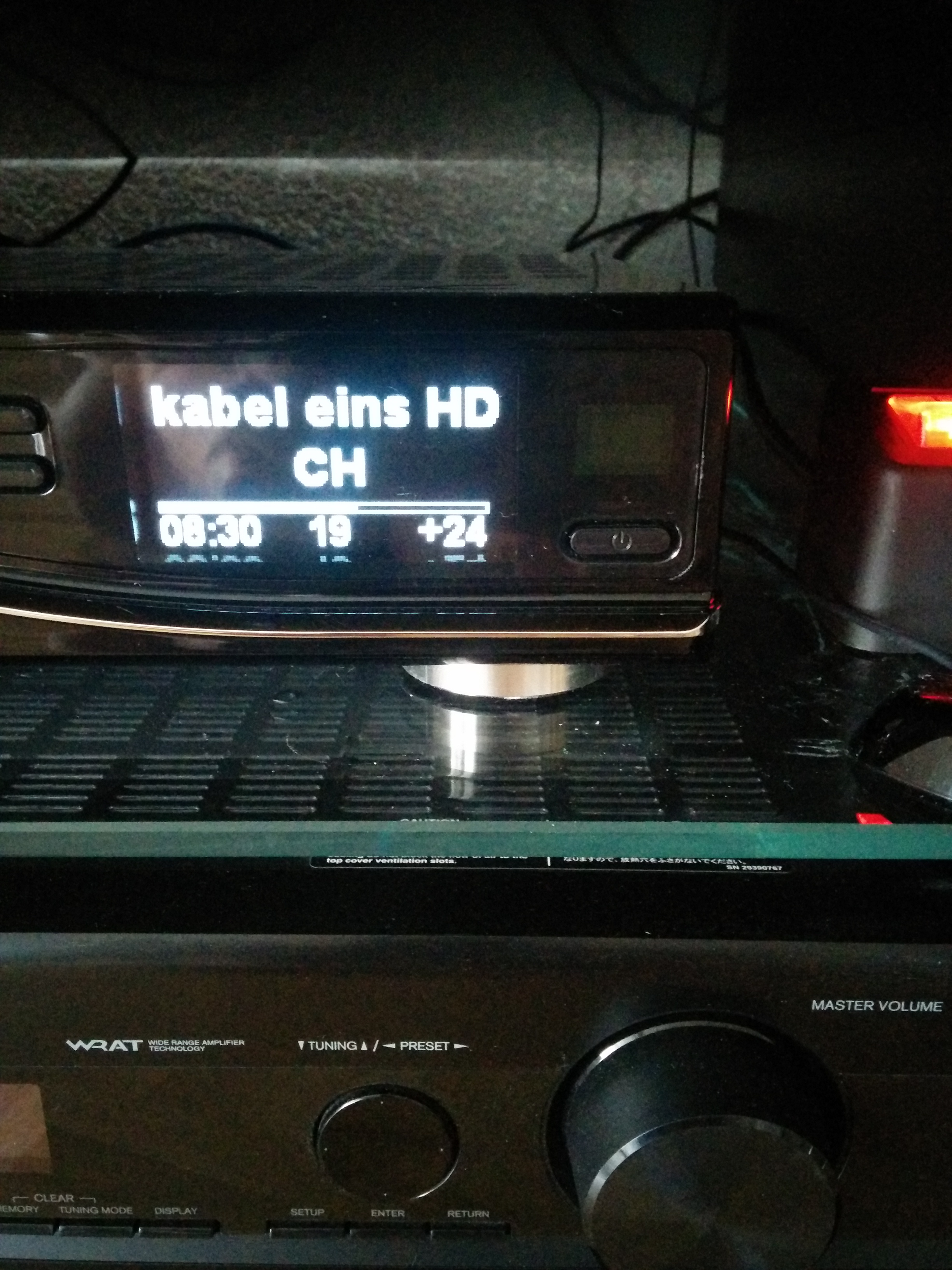

      man sollte nur Frontscheibe entfernen (ist durch doppelseitige klebeband befestigt) und mit ein Wattestäbchen mit Alkohol oder Reinigungsmittel die Gitterfarben, wo der IR Empfänger Signal bekommt , sauber machen, dann IR-Empfänger bekommt saubere Signal, ich habe mit meine Dm800 und 7020HD auch so gemacht .
      Dieser Beitrag wurde bereits 1 mal editiert, zuletzt von ensan ()
    • Danke für den Tip habe es gleich ausprobiert hat leider nicht geholfen. Da ich jetzt aber die Frontscheibe dank deines Tips entfernen konnte habe ich das Post - It auf die Rückseite geklebt und klappt wieder einwandfrei!!!! :D
      Und jetzt sieht die Box auch wieder Tadellos aus super Tip Danke nochmals
