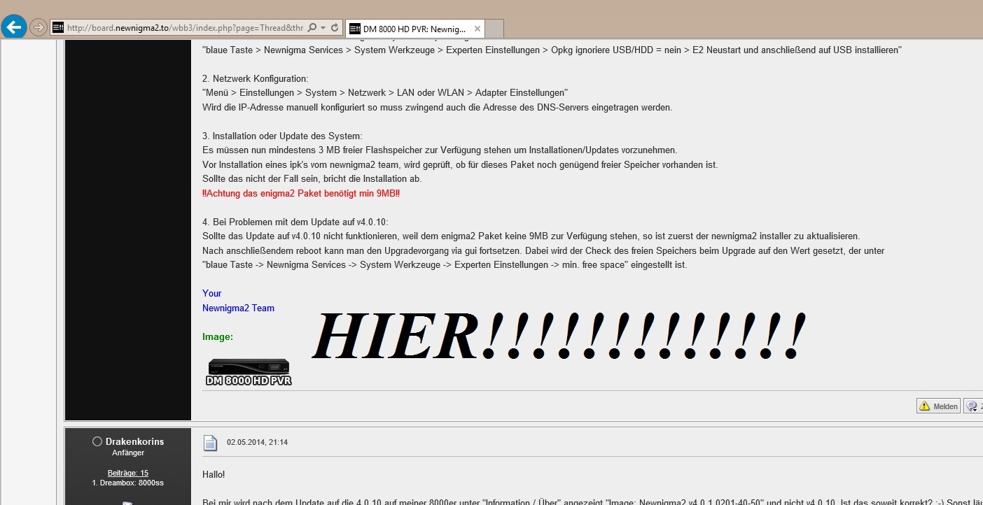

    • Downloadlink hier oben im ersten Beitrag und wie man das Ding flasht steht im Handbuch und auf der Herstellerseite.
        186,56 kB, 1.404×722, 458 mal angesehen
      O.T.P.V.D.H
      Dieser Beitrag wurde bereits 1 mal editiert, zuletzt von BumBum69 ()
