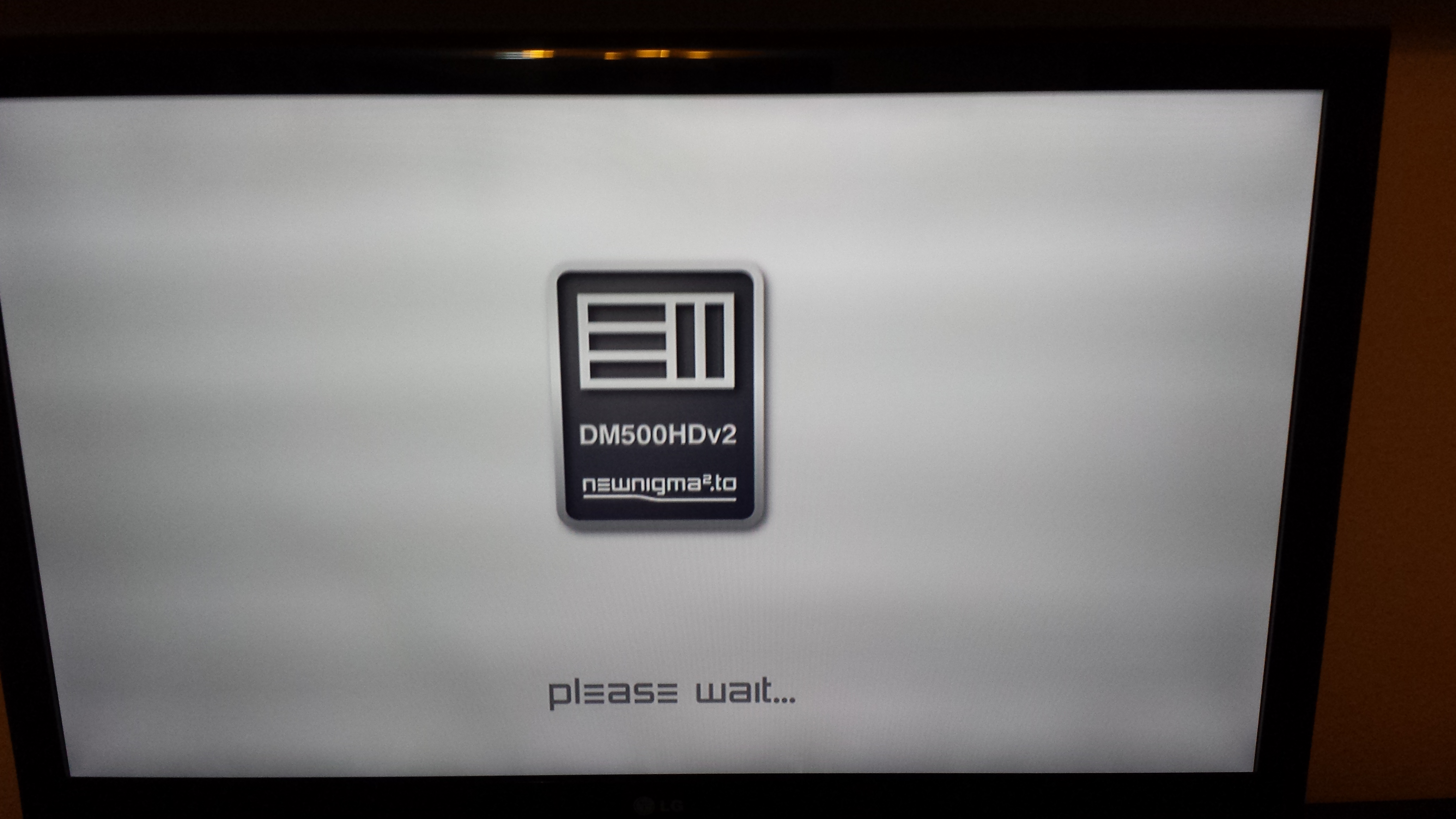

      Hallo brauch Hilfe ich habe das newnigma2_stable_dm500hdv2_v4.0.10 installiert und geht nicht habe nur ein Bild
      habe über 10 Minuten bleibt immer so wie auf dem Bild

    • Haste nochmal geflashed ? Ist das jedes mal so?
      Irgend eine Karte im Slot ?
      Flash mal mit DreamUp ... Und notfalls Bad Sektor Recovery aktivieren.
    • Ich hatte gestern das gleiche Problem. Hab meine neue Box via WebIf sicher 3x geflasht mit 4.0.10 , blieb immer beim booten hängen. Dann das originale von DMM eingespielt, welches sich sofort booten ließ, dann konnte ich einen Defekt der Box ausschließen. Hab dann die Box via Dreamup geflasht mit 4.0.10 und die Box ließ sich sofort booten.
    • Dann flash zum testen wie rvd erstmal das original dumm Image
