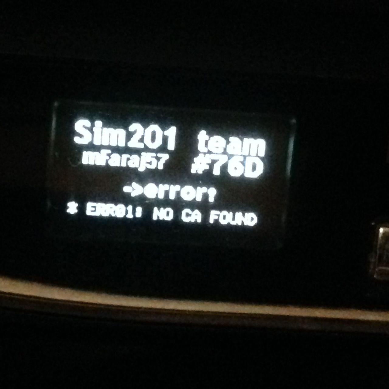

    • das hab ich gemacht und bekomme die FM -> INVALID IMAGE (OR OLD VERSION) .... habe dann mal ein gemini versucht, das lief durch, jedoch startet die bix nun gar nicht mehr FM siehe anhang ... hat jemand nee idee?

    • so händler hat geantwortet ---> Der Eindruck einer Clone Box könnte entstehen falls die Box mit alternativer Software programmiert wurde, oder die Box zwischenzeitlich nicht mehr die ist die wir Ihnen geliefert haben.
      kann es sein, dass die obige FM kommt, wenn man ein falsches Image auf die Box flasht?
    • ja, entweder ein für clones gepatchtes image auf eine orignalbox geflasht, oder ein Orginalimage auf ein clone ...
      Nachdem deine letzten Flashversuche scheinbar mit Images aus der Newnigma2 Database durchgeführt wurden, liegt das Clone eben sehr nahe. Wenn du letzte Image aus den Untiefen des www geholt hast, bist du auch selber schuld ...
      Ich habe keine Erfahrungen damit, aber ich würde jetzt mal ein DMM Image (oder das aktuelle NN² aus der Database) per DreamUp ohne Netzwerk flashen. Aber du kannst ja selber mal überprüfen, ob clone oder original -> Unterschiede von DM800 HD PVR zu Clonen
      Ich bin kein Freund von Vorverurteilungen, aber eine Clonebox liegt nahe. Und dafür gibt es hier keinen Support ...

      was deinen Händler betrifft: Auf all meinen Rechnungen steht die Seriennummer der Dreambox. Das heisst, man kann jederzeit überprüfen, ob das die Box ist, die lt. Rechnung verkauft wurde. Die SN findet man am Karton, auf der Unterseite der Box, in der Device Info im Flash Web-Interface der Box (im Stop Modus) und man kann sie sogar im laufenden Betrieb auslesen:
      1. cat /proc/stb/tpm/0/ca/07
      ein kurzes mail an DMM mit SN, MAC Adresse und Produktionsdatum der Box bringt Klarheit. Die Daten findet man im Flash Web-IF oder
      1. cd /proc/stb/tpm/0/ca/
      2. cat 04 06 07

      wollte beim letzten Flasch das 4.0.11 von hier flashen ... na erstmal egal ... nun muss ich mal mit DreamUp flashen ... kann ich erst machen, wenn ich nen COM-Anschluss am Rechner hab ... denke den habe ich nächste Woche ... habe mir zur Sicherheit das 4.0.11 und DreamUp nochmal gedownloaded ...
      Habe mal Clone vs Original angesehen ... alle äusseren Merkmale deuten auf eine Originale Box hin ... aufschrauben tue ich sie nicht ....
