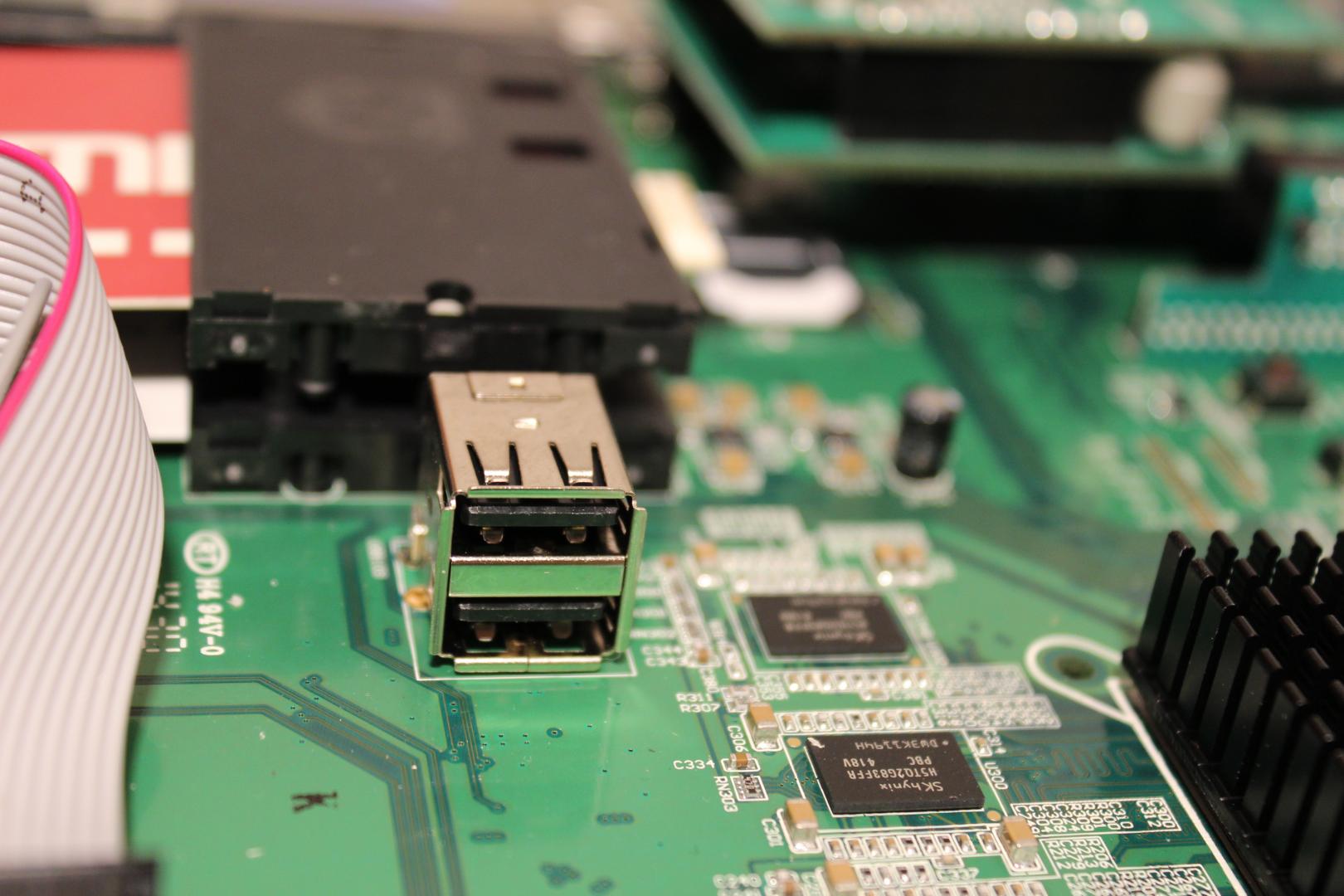

    - 2x USB 2.0 intern

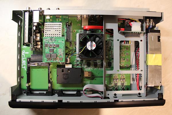

    Tuner:
    Der mitgelieferte DVB-S2-Twin-Tuner kann gegen jeden anderen steckbaren Tuner ausgetauscht werden. Darüber hinaus stehen zwei weitere Steckplätze für eine Tuner-Erweiterung zur Verfügung.
    Mögliche Tunerkonfigurationen
    - 4x DVB-S(2)
    - 2x DVB-S(2), 2x DVB-C/T
    - 3x DVB-S(2), 1x DVB-C/T
    Lüfter:
    Der Lüfter rotiert nicht ständig und steht im Normalbetrieb still, die 7080 ist also genau so lautlos wie eine 7020HD.
    FanControl funktioniert derzeit nicht, da muß die Sensorabfrage noch modifiziert werden.

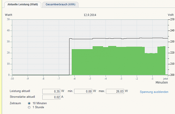

    Energieverbrauch:
    - Im Deep 0.5W
    - Im Standby (without HDD) 14.9-15.2W macht 140mA
    - Im Betrieb (without HDD) 21.7-22.6W
    (thx Skywatcher)
    Energieverbrauch inkl. einer HDD:
    - TV-Wiedergabe 720p: 24.2W
    - TV-Wiedergabe 1080p: 25.32W
    - Idle: 19W
    - Standby: 0.35W

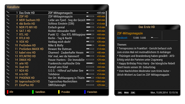

      153,47 kB, 600×338, 1.320 mal angesehen

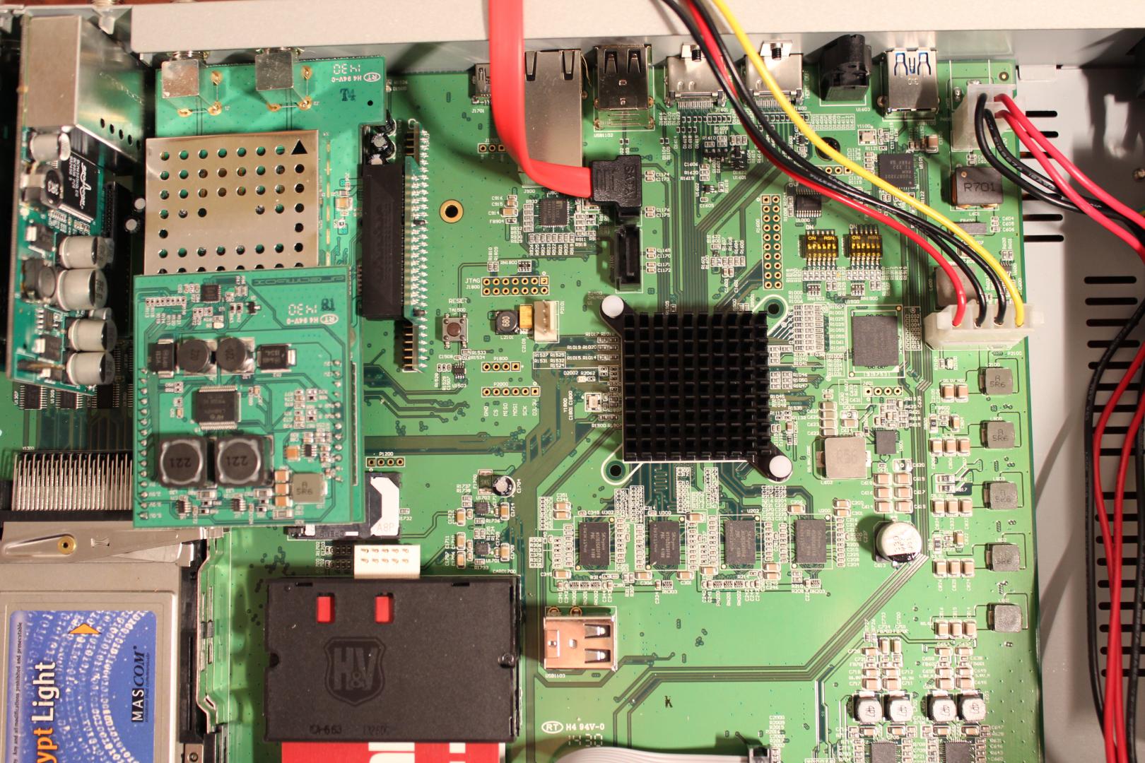

      34,79 kB, 600×400, 1.222 mal angesehen
      49,09 kB, 600×400, 1.230 mal angesehen

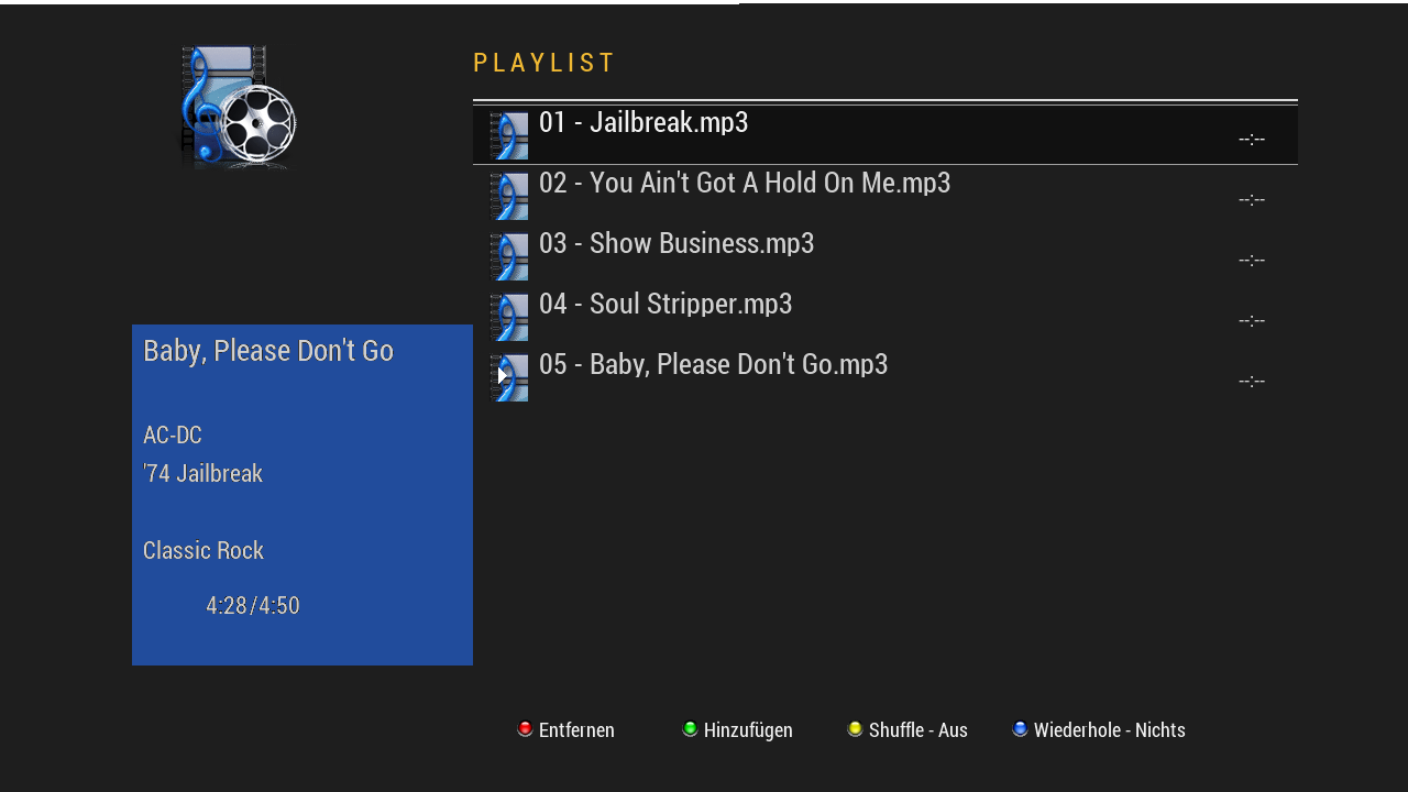

      47,87 kB, 1.280×720, 1.275 mal angesehen
      81,59 kB, 1.280×720, 1.310 mal angesehen

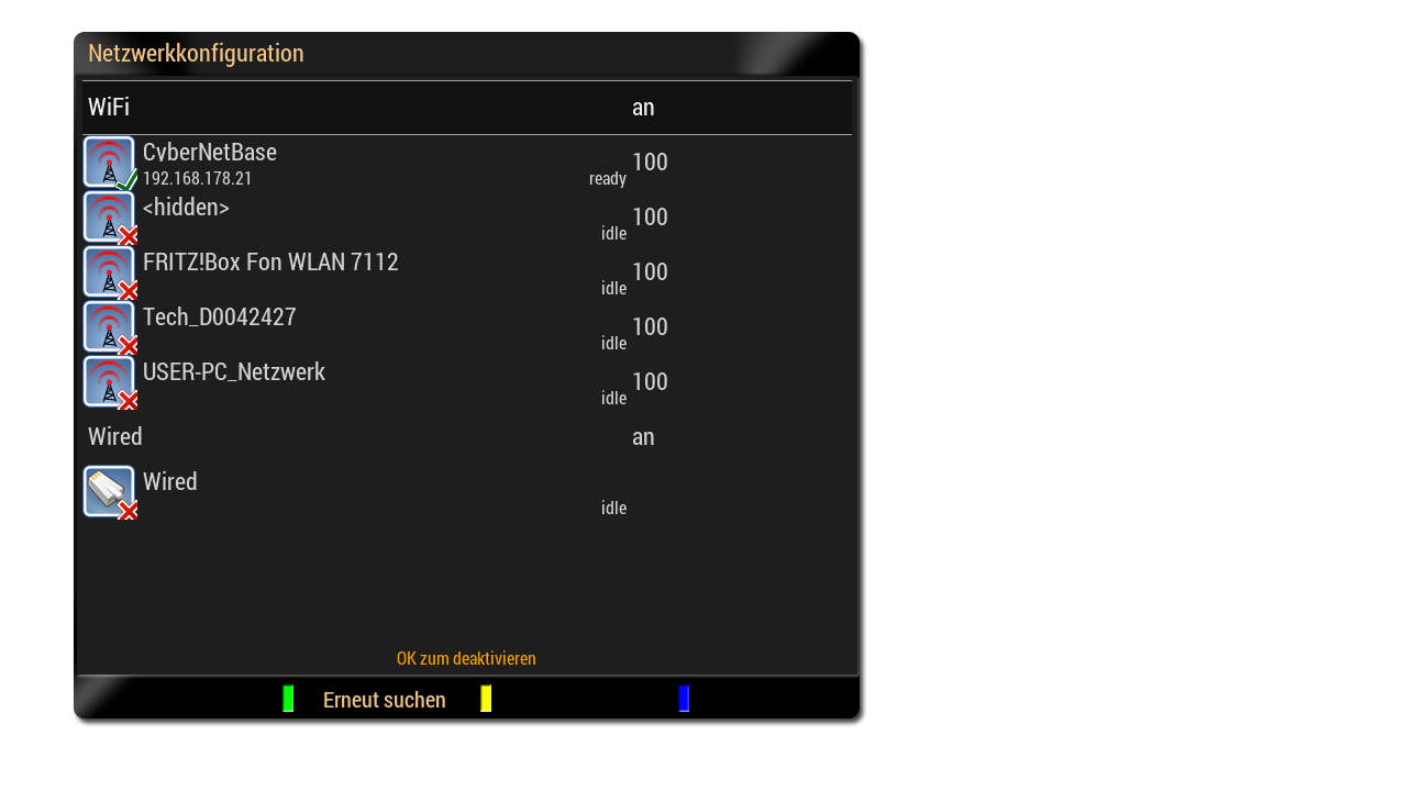

  • Mal ne Frage:
    Auf dem letzten Bild (network_configuration) sieht man ja, dass die Box per W-Lan verbunden ist. Ist das per Stick?
    Dieser Beitrag wurde bereits 1 mal editiert, zuletzt von Hannes009 ()
  • eingebautes Wlan hat die Box nicht, ob bei die finalen Boxen einen Wlan Stick bei
    liegen haben, wie die 7020HD, kann ich nicht sagen, aktuell sind das ja alles Test-Boxen.
