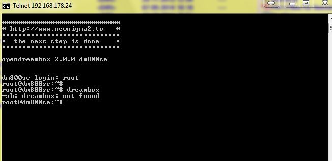

Habe grad neu geflasht und wollrte per Telnet zur Box siehe Screen ,hatte versucht ohne PW und mit PW dreambox komme nicht drauf

Aber kannst du mir sagen wieso ich per telnet nicht zur Box komme bzw. nur bis PW
Sorry an die Helfer ich hatte nach der # einen Fehler gemacht ich war schon drinne es klappt bis jetzt alles . Dankeschön nochmals
Du bist bereits eingelogt und das mit den "Standardpasswort" dreambox, ist schlicht und einfach falsch. Wir setzten per default überhaupt kein Passwort.
