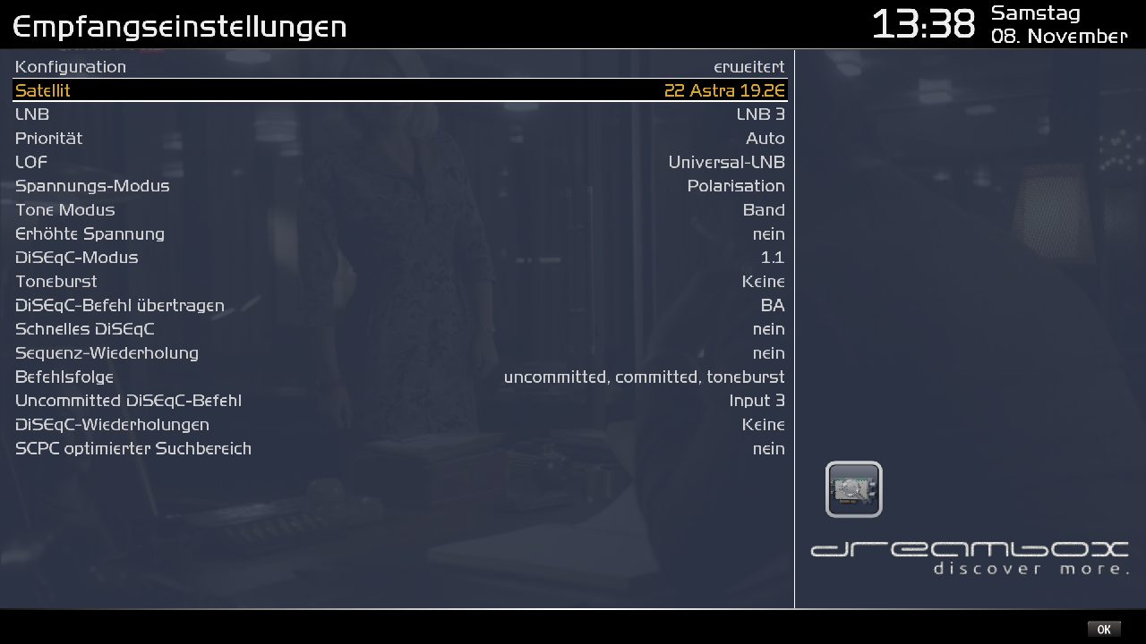

      Hab ein seltsames problem seit ich sat eingerichtet habe lief bis vor eine woche alles problemlos nun seit eine woche habe ich das problem mit Astra 19.2°E das plötzlich tunen fehlgeschlagen kommt hab alle kabel und F-Stecker kontroliert sat signal an lnb gemessen ist auch gut.
      Nach zweit tagen später lief wieder ohne etwas zu machen irgendwann später wieder das gleiche Tunen fehlgeschlagen
      Alle andren sat laufen problemlos nur 19.2°E nicht

    • Wenn sich das inzwischen noch nicht geklärt hat:
      Tritt das während des Schauens auf oder (wie gewohnt) "nur" beim Umschalten?
      Welcher Diseqc-Schalter?
      Sequenzwiederholung und Diseqc-Wiederholung eventuell einschalten.
      PS bei mir gehts wieder wenn ich auf 39°E um- und wieder zurückschalte. Es liegt aber am Image, gibt aber mit anderen wieder andere Nachteile
