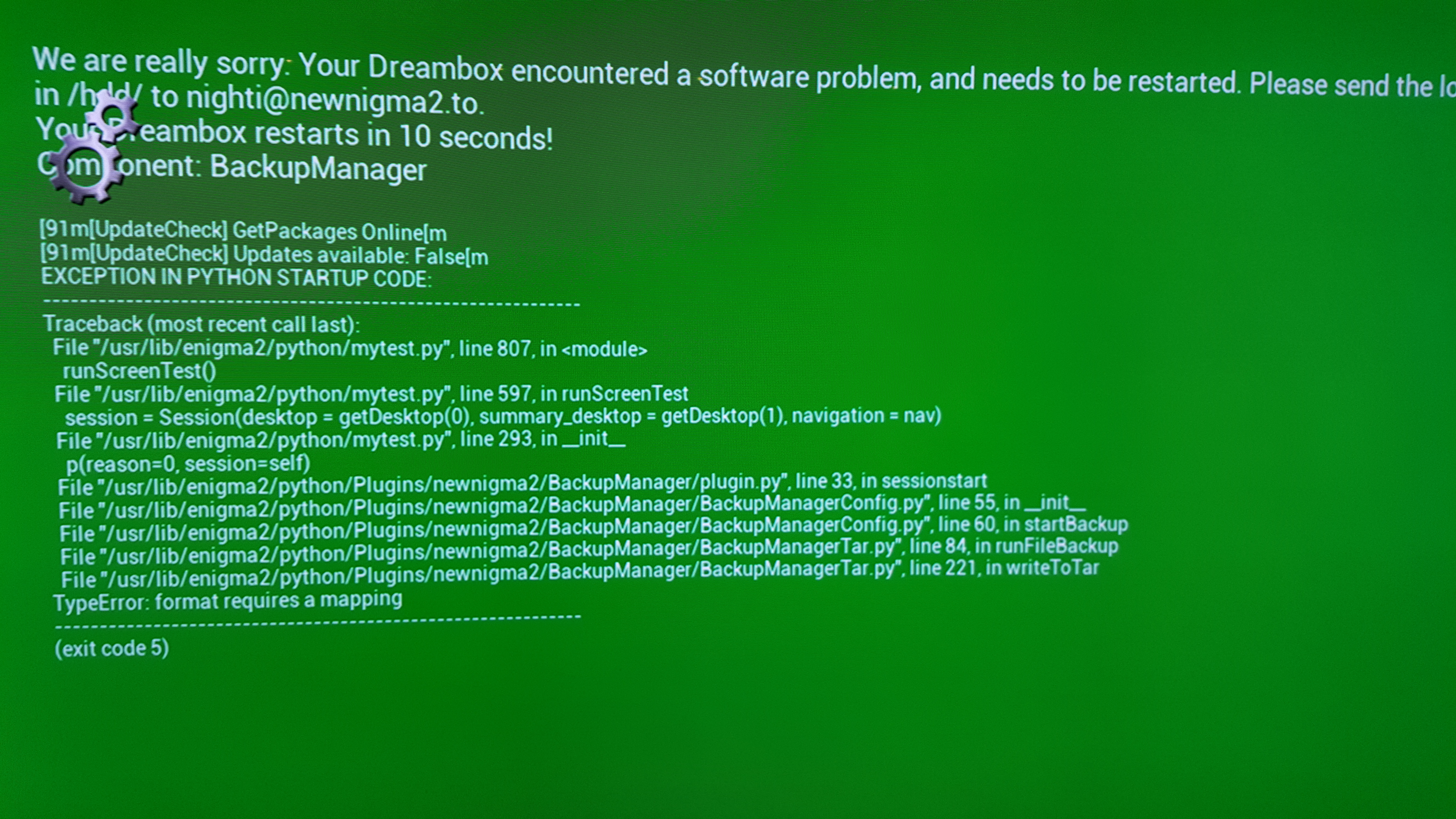

Hallo
Hab seit heutigen update nur gc. Kann man das rückgängig machen das ich nicht alles neu machen muß?
MFG Straeter -
jep, backupmanager hat wohl ein problem momentan
die dauer gs's kommen dann bestimmt durch die auto backup funktion, vieleicht kann man das eventuell per telnet oder ftp deaktivieren?
in der default einstellung sollte es das problem nur bei aktivierung der backup funktion geben -
Danke hat geklappt
MFG Straeter -
@deep
hab mal mit: apt-get install --reinstall enigma2-plugin-newnigma2-backupmanager getestet da gibt es den nächsten crash, also removen ist die beste lösung
