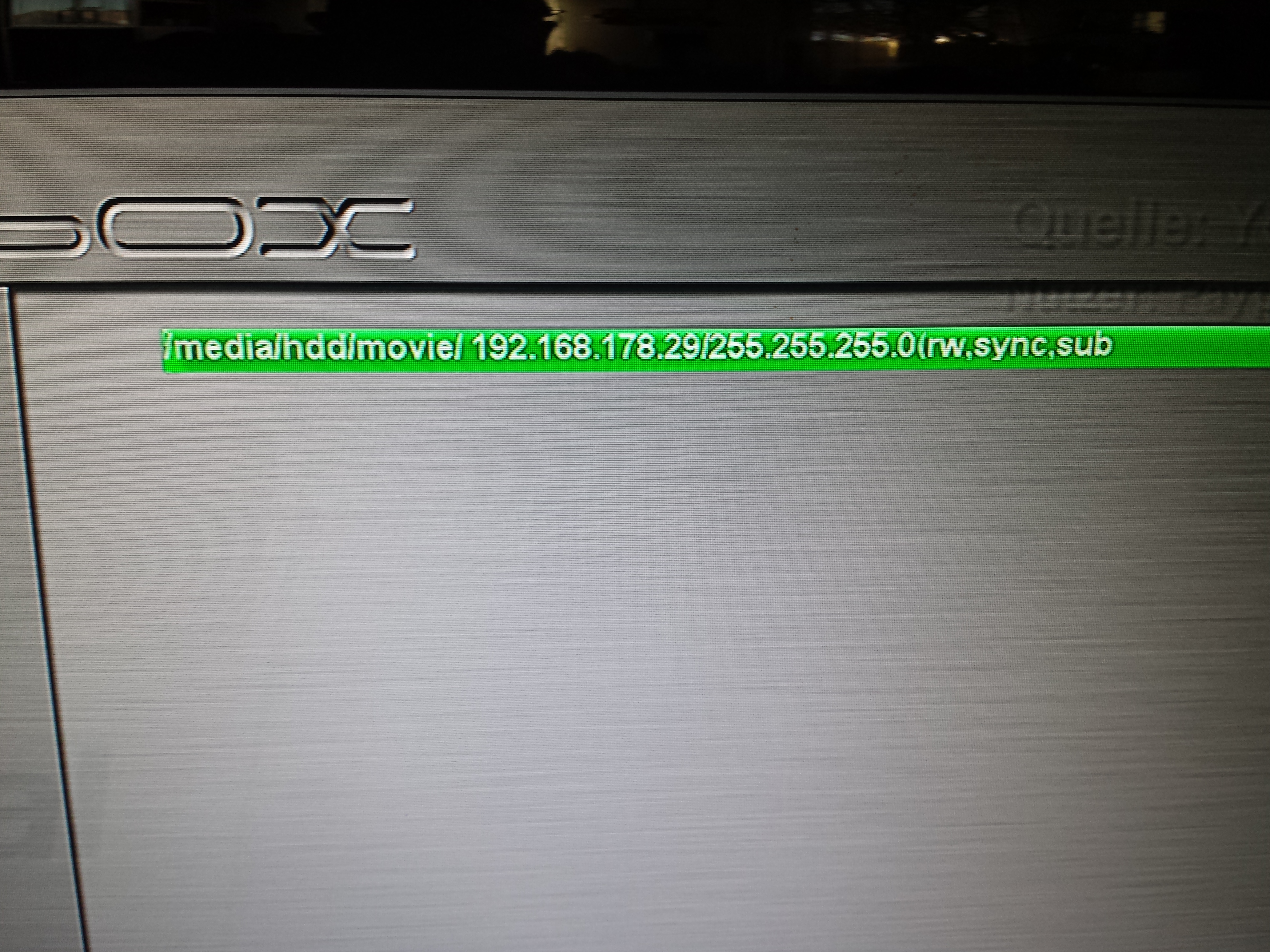

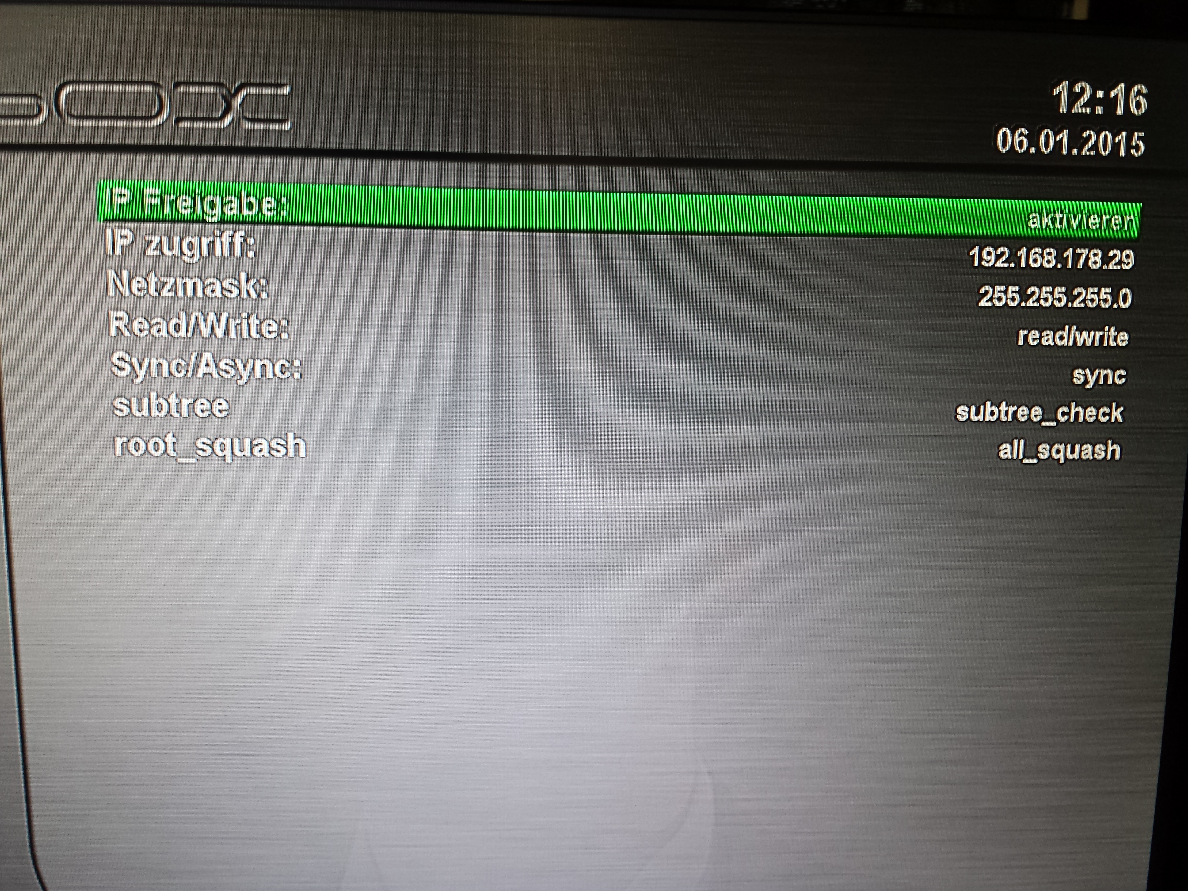

      NFS Editor: /media/hdd/movie/192.168.178.29/255.255.255.0(rw,sync,sub

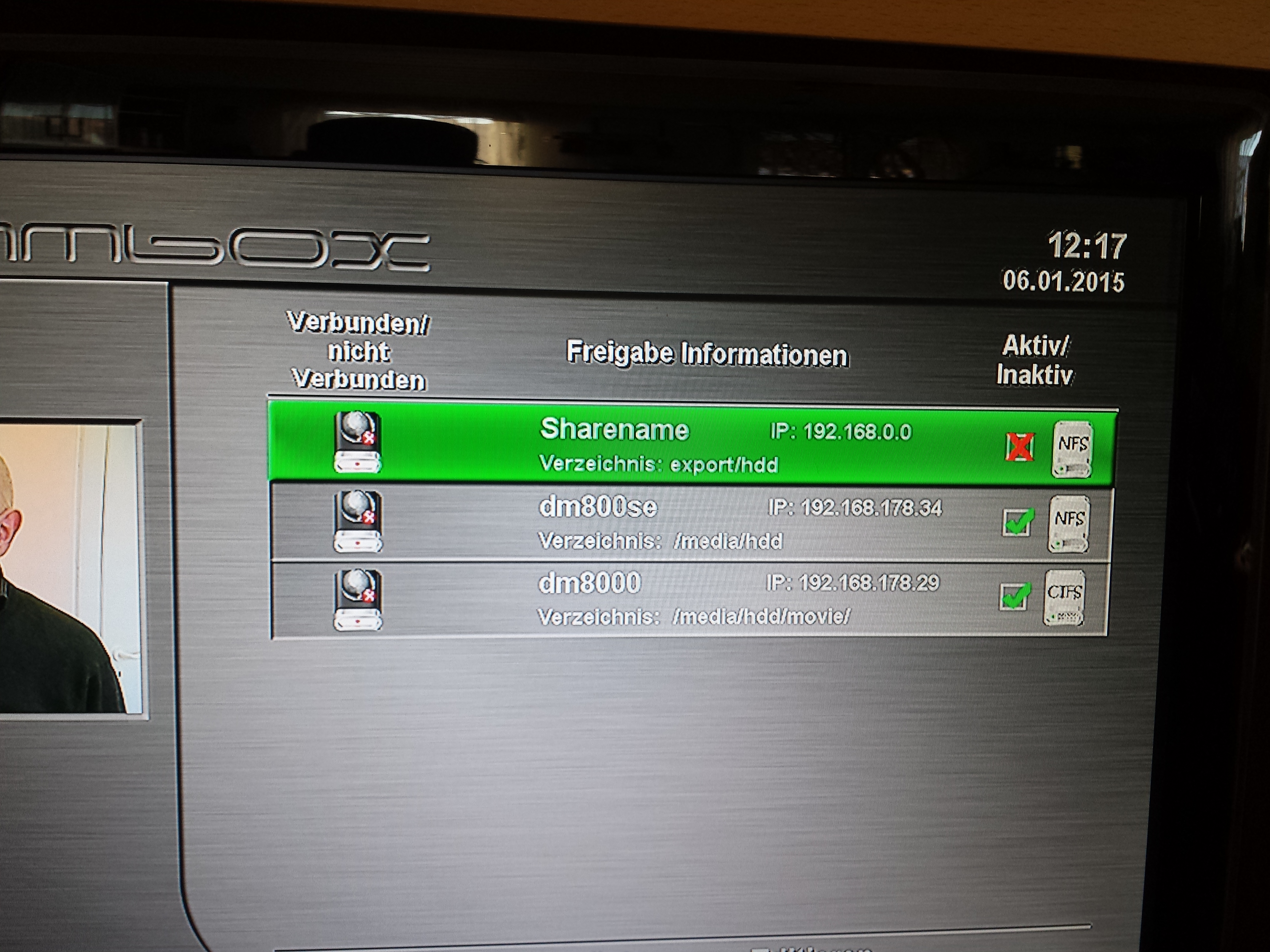

      Freigaben Verwaltung: dm8000 Verzeichnis: /media/hdd/movie/ IP 192.168.178.29 NFS aktiv aber Anzeige nicht verbunden
      Freigaben Verwaltung: dm800se Verzeichnis: /media/hdd IP 192.168.178.34 NFS aktiv aber Anzeige nicht verbunden
      DM800SE:

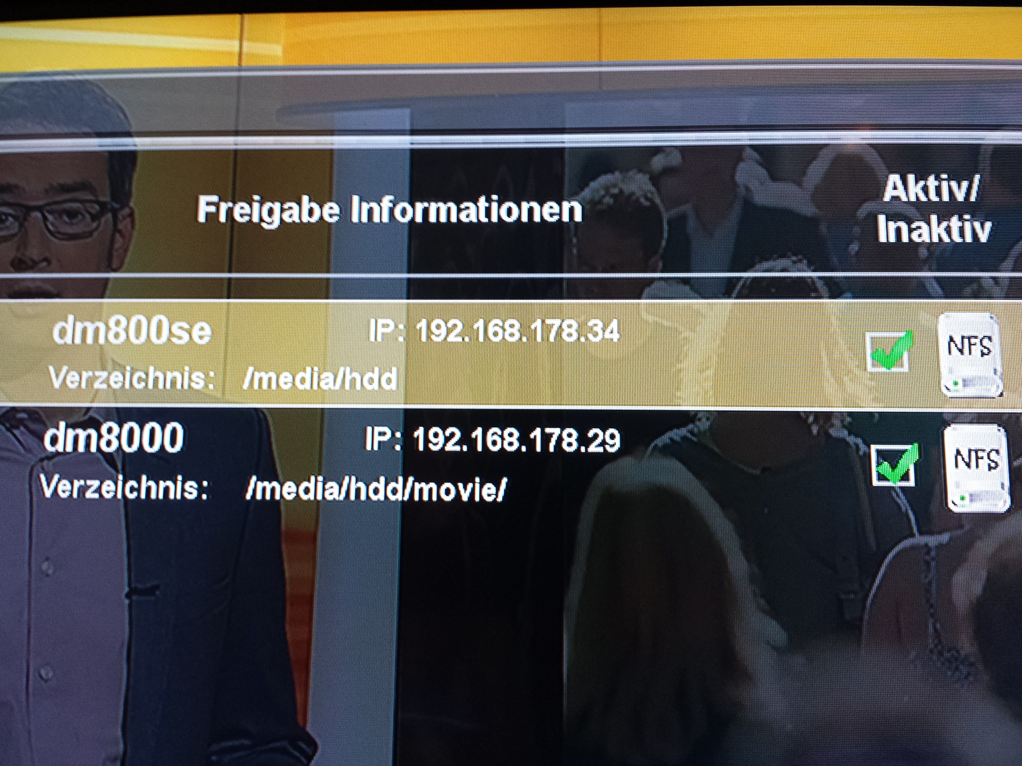

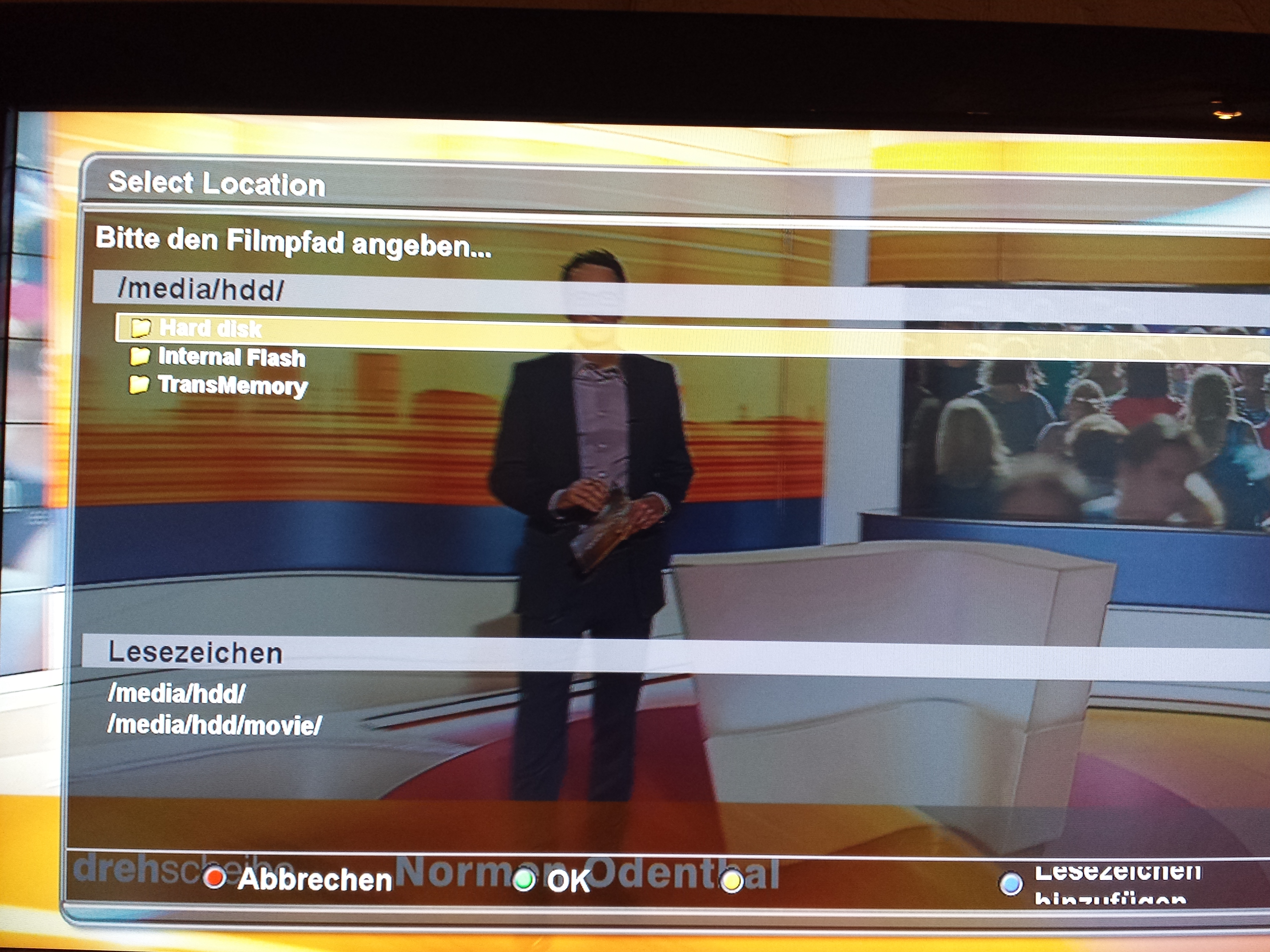

      Filmpfad kann ich wieder nur zwischen Hard Disk, Internal Flash und TransMemory (Stick an DM800SE ) wählen und kommt nicht auf Filmpfad der DM8000

    • Auf der DM8000 ist durch 192.168.178.29/255.255.255.0 nur die DM8000 selbst für den NFS-Zugriff freigegeben, was natürlich Quatsch ist. Ersetze auf der DM8000 in der /etc/exports das "/media/hdd/movie/ 192.168.178.29/255.255.255.0(rw,sync,subtree_check,all_squash" durch "/media/hdd/movie/ * (rw,sync,subtree_check,all_squash". Kannst du auch mit dem NFS-Editor am TV machen.
    • DM8000 in der /etc/exports jetzt:
      /media/hdd/movie/ *(rw,sync,subtree_check,all_squash)
      auf DM800se ist Freigabe für dm800se Verzeichnis: /media/hdd IP: 192.168.178.34 NFS aktiv und dm8000 Verzeichnis: /media/hdd/movie/ IP: 192.168.178.29 NFS aktiv
      auf DM8000 die gleichen Freigaben gemacht
      alle 2 Boxen neu gestartet.
      Klappt noch nicht. Kann mit Filmpfad nicht von DM800 auf DM8000 zugreifen.
