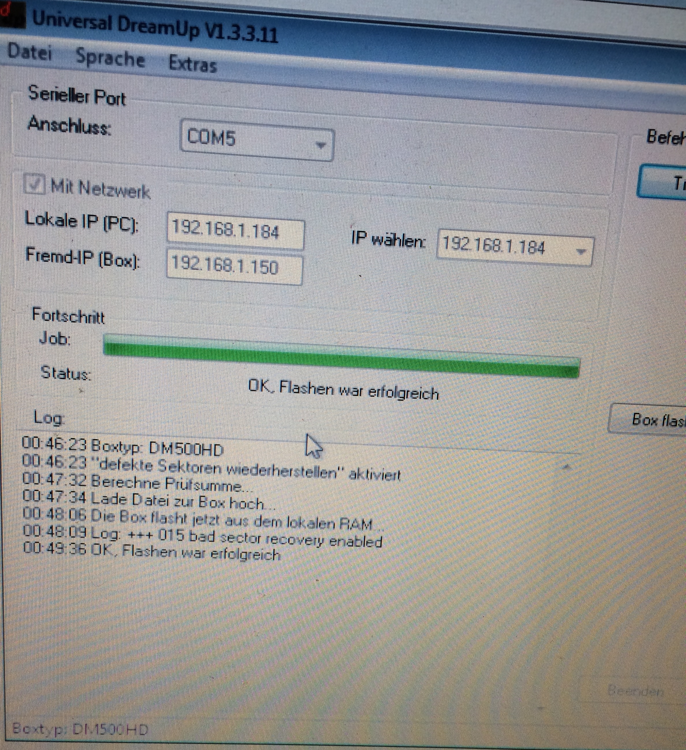

      habe eine DM 500 HD (v.1.), habe Newnigma2 4.0.12 geflasht leider bekomme ich nach einigen Min. ein Standbild und dann bleibt der Ton weg und die Box reagiert nicht mehr.
      Muss Sie dann vom Strom trennen, das gleiche Passiert dann wieder nach ca. 5-10 Min.auf dem selben Kanal (Pro7).
      Habe auch schon andere Newingma2 Images versucht jeweils das LEAN IMAGE ....4.0.5 / 4.0.9 / 4.0.2
      Leider auch mit ähnlichen Problemen Audio Freezer usw.!
      aktuelle Version die ich Drauf habe
      4.0.9 nach einigen Min. Ton weg dann Standbild und wieder vom Strom nehmen, also umgekehrt als bei der 4.0.12
      Nur das leider die Box nicht mehr startet Booting bei fast halben Uhr ca. 25 vom ladevorgang, Netzwerk für Crashlog auch leider noch nicht aktiv.
      Hatte es dann Sogar mit DreamUP geflasht und defekte Sektoren wiederherstellen ausgewählt.
      Hier die Crashlogs sowie DreamUp Bild.
      evlt. weiß jemand was die Ursache ist.
      (Habe die Box gebraucht aus einem kleinen Sat Shop gekauft und habe noch 12 Monate Garanite.)
      Danke
        3,11 MB, 2.375×2.597, 385 mal angesehen

    • direkt bei DMM selber ein Ticket lösen und RMA Antrag stellen.
      geht eh schneller
