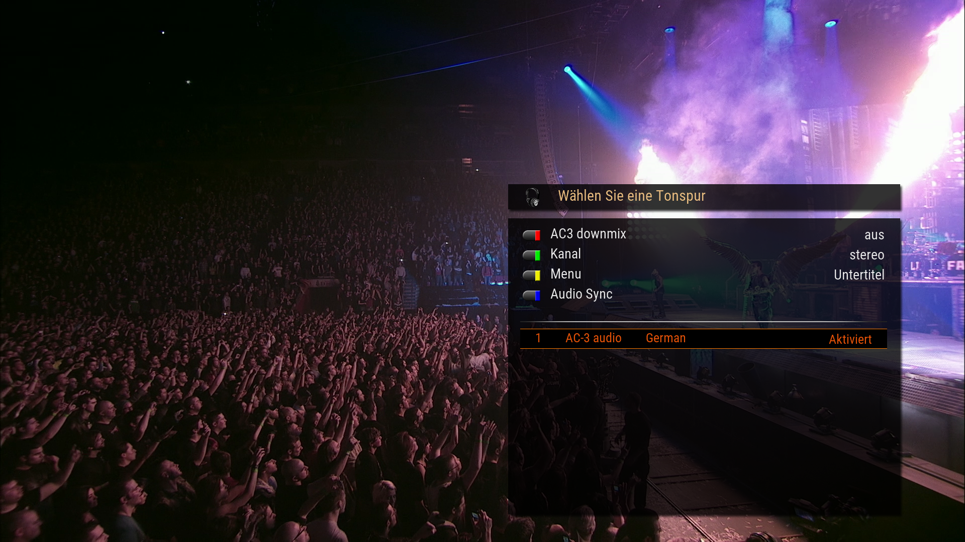

    • Hallo Leute,
      also die BlueRay Isos starten alle jedoch kein Ton auf der 7080.
      und auf der 820 bleibt nach 5-10 sec das bild stehen der selbe film rennt auf der 7080 ohne fehler aber ohne ton eben.
      jemand eine ahnung warum da kein ton ist?
    • Also langes Hinrunde her und ich bekomm es nicht hin das ich den Ton höre.
      Kann es sein das die DM nicht alle Audio Codecs beherrscht?
      Ich hab zu 90% bdisos auf der nas und die zu genießen über die DM währe super. Dann Knet ich neben HiMedia ablösen.
      Hat einer eine Lösung....
    • Hast du Mediainfo installiert? Falls ja dann deinstallieren. Neu starten und nochmal versuchen.
      Hatte das gleiche Problem. Mediainfo runter und alles ist gut

    • Die DTS-HD werden bei einer Dream automatisch als DTS wiedergegeben, weil diese nicht wiedergegen werden können. Der größte teil meiner MKV Sammlung ist in DTS-HD und es werden alle abgespielt.
      BD ISO muss ich passen. Aber ich denke hier ist es ähnlich. Falls nicht dann sorry.
      Und wie ich schon geschrieben habe, ich nutze keinen Downmix (und auch nicht das DTS-Downmix Plugin).
      Samsung - UE55 ES 8090
      DM920 FBC-S2X+Triple + DM One BT combo <-- 28E;23E;19E;13E;KD
      Kann ich genau so bestätigen. AC3 Downmix aus und kein DTS Downmix Plugin installiert.
    • Ok dann mach ich was falsch weder auf der 820 ich auf der 7080 geht was.
      Kein einziger Ton.
      Bluray player Plugin und dvd Player Plugin so wie EMC 3.7 sind drauf.....
      Was kann da sein das ich keinen Ton bekomme???? :( :(
    • DTS sollte aber immer gehen. Du brauchst lediglich einen DTS fähigen TV oder AV-Receiver, der jeweils per HDMI oder Toslink angeschlossen ist. Downmix muss dann natürlich aus sein.
      Wenn du Downmix (also Stereo) haben willst, musst du dreamdts installieren.
      Ich habe hier zwar nur eine 7020HD aber so wie oben geschrieben ,kann ich das bestätigen :)
      Es wird aber jeweils nur der Core des Audiostreams genommen .
      Um den vollen Genuß des Tons zu erleben, sollte man schon einen vernünftigen externen Mediaplayer benutzten ,sowie auch einen dementsprechenden AV Reciver :)
