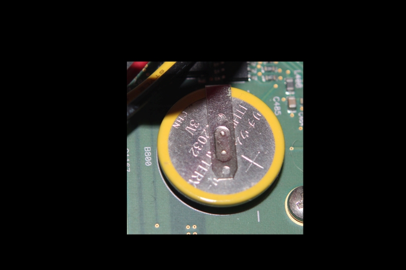

      Hallo, habe heute nach fast 7 Jahren das Gerät zum ersten mal aufgeschraubt, zum ausblasen (groß-reinigen). Da stellte ich fest, dass eine Li Io 3V Batterie eingelötet ist. Da ich mir kaum vorstellen kann, das die nach den Jahren noch richtig ihren Dienst tut, wollte ich vorher mal abklopfen, ob schon jemand Erfahrung damit hat, was vorher an Daten gesichert werden sollte, um hinterher eventuell nicht alles neu einrichten zu müssen? Denn da das M Board ausgebaut werden muss wird es lange Stromlos sein.

    • Meines Wissens ist das Teil nur für den Frontprozessor um die Uhrzeit zu halten.
      Würde das Ding aber nicht austauschen ehe die Uhrzeit nicht mehr stimmt.
      Ist doch im Falle eines Falles schnell ausgewechselt, wie an Deinem Computer

    • Warum willst du etwas tauschen was gar nicht defekt ist ?
      Die verbauten Batterien haben folgende techn. Daten :
      Produkteigenschaften:
      CR Serie
      Nennspannung 3V
      Kapazität 225mA
      Temperaturbereich -40°C bis +85°C(125°C)
      UL zertifiziert
      Lebensdauer von 10 Jahren
      Selbstentladerate von 1% pro Jahr bei 23°C
      10 Jahre hat deine 8000er garantiert noch nicht hinter sich !

    • hmmmm... ne will nicht mehr, bei all meinen Rechnern bisher haben die leider keine 10 Jahre gehalten, deshalb wollt ich eigentlich wissen, wozu sie wirklich da ist... wenn es nur die Zeit ist..... kann so gesehen nicht gewaltiges passieren, selbst wenn sie leer ist... das faule Teufelchen in mir ist längst zu der Überzeugung gekommen nicht´s zu machen... es war der kurze Anfall von Größenwahn als ich im Innern den Staub der letzten Jahre aus dem Schmuckstück entfernt habe..... das ging zu schnell..... nee, steht aber schon wieder schön sauber und zugeschraubt unter dem Fernseher..... warten wir mal ab.... aber danke für jede Meldung! :prost:
    • auch die dreamboxen haben ein BIOS die auf die battery angwiesen sind,
      sonst gehen wie am PC die Bios einstellungen / datum / uhrzeit verloren.
      und so lange die immer stimmen nach einer längeren "Stromlos-Phase" ist die batterie noch i.O.
