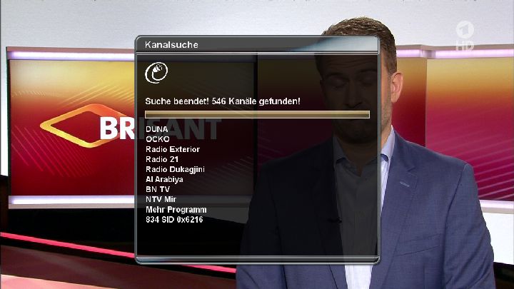

    • Hab auf meiner Dreambox 8000 gerade einen kompletten Kabel - Anschluss Suchlauf (unity-media ) gemacht : Es werden 546 Kanäle gefunden !

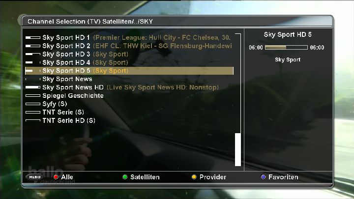

      SKY Sport HD gibt es z.B. von Sport 1HD bis Sport 5HD , und Bundesliga HD gibt es von BundesligaHD 1 - HD 4 .
      Genau so steht es doch auch in der Tabelle in meiner vorigen Post .
      Je nach Kabel-Anbieter werden halt mal mehr mal weniger SKY Prg. eingespeist !

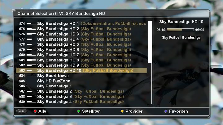

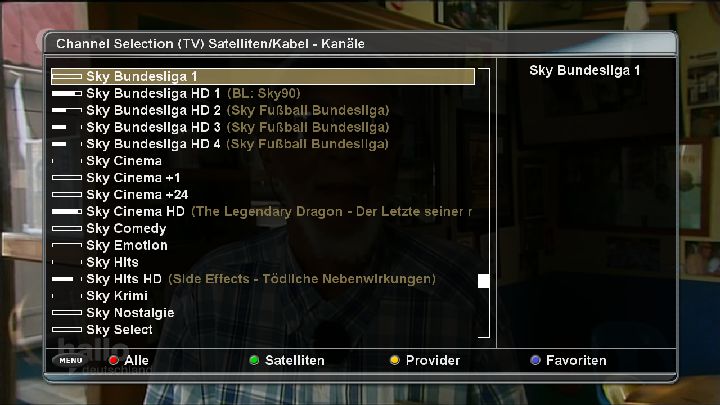

    • Es gibt nicht nur 7 sondern 10 SKY Bundesliga HD Kanäle , diese gibt es aber nur über Satellite (ASTRA) und nicht in allen Kabelnetzen !
      Als Kabelkunde bist du halt nur Kunde 2. Klasse !
