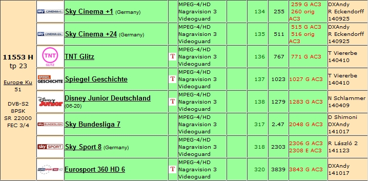

    • Hast du bei der manuellen Suche auch alle anderen Parameter richtig eingestellt ?
      z.B. bei 11.553 Mhz dvb-S2 8psk 22000 FEC 3/4
        171,28 kB, 718×353, 285 mal angesehen
        207,17 kB, 719×460, 291 mal angesehen
