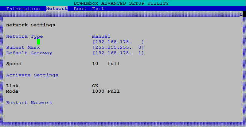

    • die treiber für den mini-usb service adapter auf dem rechner installieren und anschließen
      box mit gedrückter nach oben taste über power button einschalten, über seriellen terminal (putty) auf box zugreifen (richtigen com-port beachten)
      ctrl+c am rechner drücken und menu eingeben

    • Ja und mit der kann man auch seriell Flashen. Habe ich extra bei OoZooN einen Thread geschrieben wie man in telnet flasht, aber wenn du mit dem Miniusb seriell reingeshst geht es genauso. Alle Befehle des webIF des Rescue loaders sind eigentlich shell scripte die man auch direkt aufrufen kann, sowohl das sSchern als auch das Flashen.
      Insofern braucht man eben nicht unbedingt einen DHCP Server.
