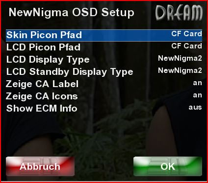

Hat das schon jemand mit den Picons im Skin hinbekommen? Der DreamTV-HD-Skin ist ja super, nur fehlen mir immernoch die Picons im Skin (LCD funzt).

hast du denn die Picons auf der HDD/CF-Karte/USB-Stick oder im Flash gesppeichert und unter dem Menüpunkt NewN/Einstellungen OSD eingestellt? Bei mir sind die Picons im Skin/OELD vorhanden.
Hmm - ich hab sie (wie auch das Image) auf USB, also SD-Card. Hab sie auch über den NewNigma2-Service geladen. Und bei allen anderen Skins gehts ja auch.
du hast auch die picon-skin-hd installiert?cu kami
Hi EmuGurke ich kenn dich :D.
Also das Image haste wohl so wie ich lese auf der ner Karte Installiert und die Picons sind auf einem USB Stick drauf kann es sein das der Stick nach nem reboot nicht mehr gemountet ist und deswegen die Picons nicht angezeigt werden?Hier auf dem Bild mal meine Einstellungen ich habe aber alles auf Cf-Card deswegen auch andere Pfade wie bei dir.

Der Tip vom @kami hats gebracht. Ich hab übersehen, dass ich für das HD-Skin auch entspr. HD-Picons installieren muss. Nu gehts - Vielen Dank! -
