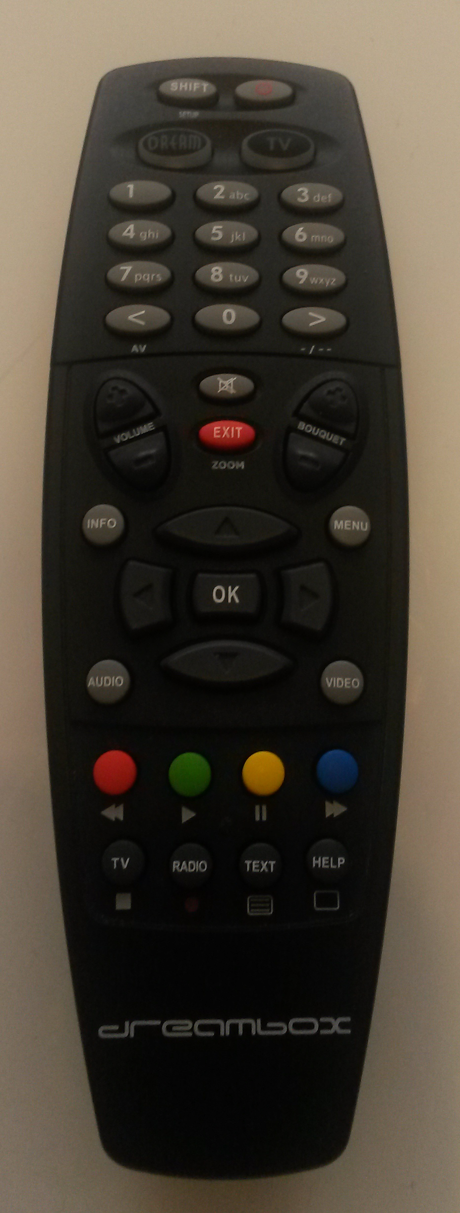

      also seit gestern macht meine Fernbedienung nicht mehr das was sie soll wenn ich zb. auf die 3 Drücke kommt die 4 , bei der 4 kommt die 3 , ansonsten funktionieren alle Zahlen noch richtig.
      Ausschalten kann ich die Dreambox auch nicht mehr Fernbedienung .
      Ich habe eine Dreambox 500HD und die diese Fernbedienung (siehe Anhang).
      Gibt es irgendwie einen Resetcode ?

    • nein, einen reset gibt es nicht.
      wenn du keine garantie mehr hast, mach die FB auf, nimm
      die Platine raus und wisch mit einem trockenen Tuch oder Küchentuch,
      die Platine von der einen Seite mal ab.
      Ansonsten eine neue FB kaufen.
    • die seite wo die druckpunkte der tasten drauf gehen.
