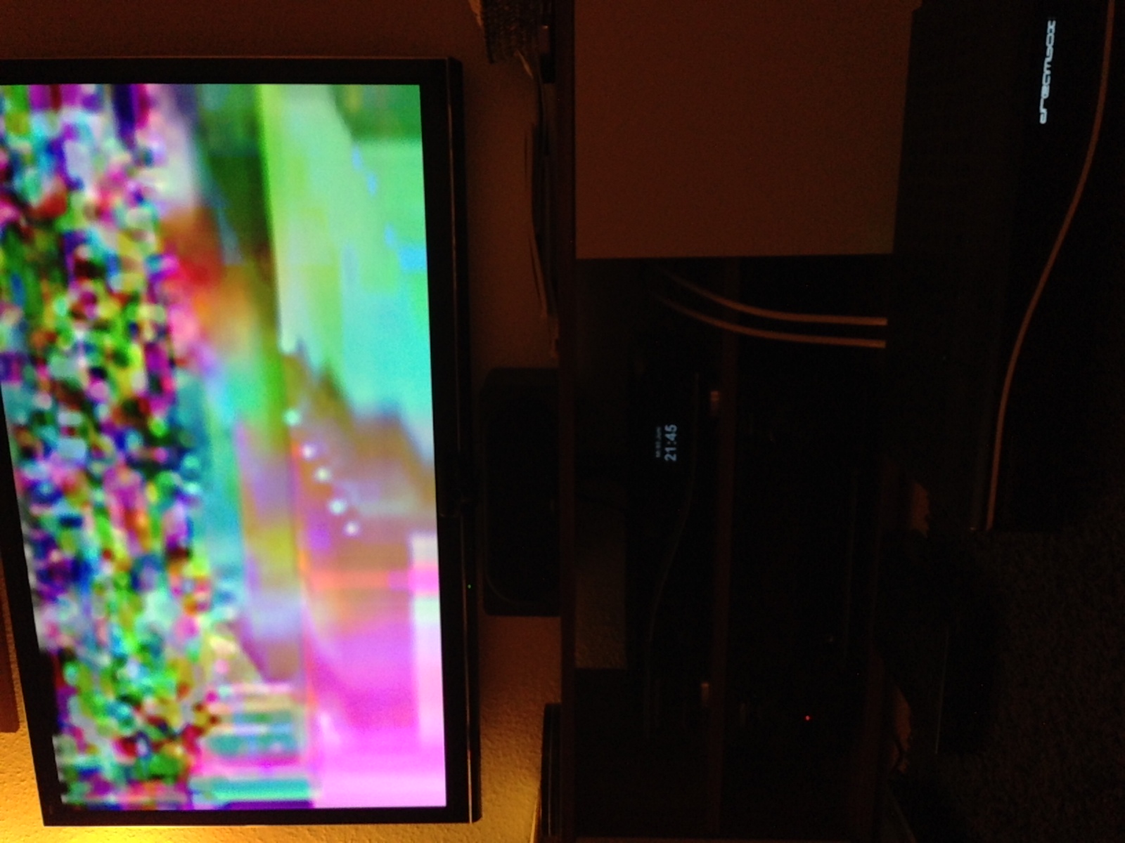

      Eine zeigt starke Freezer sobald man verschlüsselte Sender über das entsprechende CI Modul schaut, oder auch, bzw. im Idle Mode, aufnimmt.
      Manchmal verschwinden die Bildstörungen nach 10-15 Min. , oder eben wie so oft nicht.

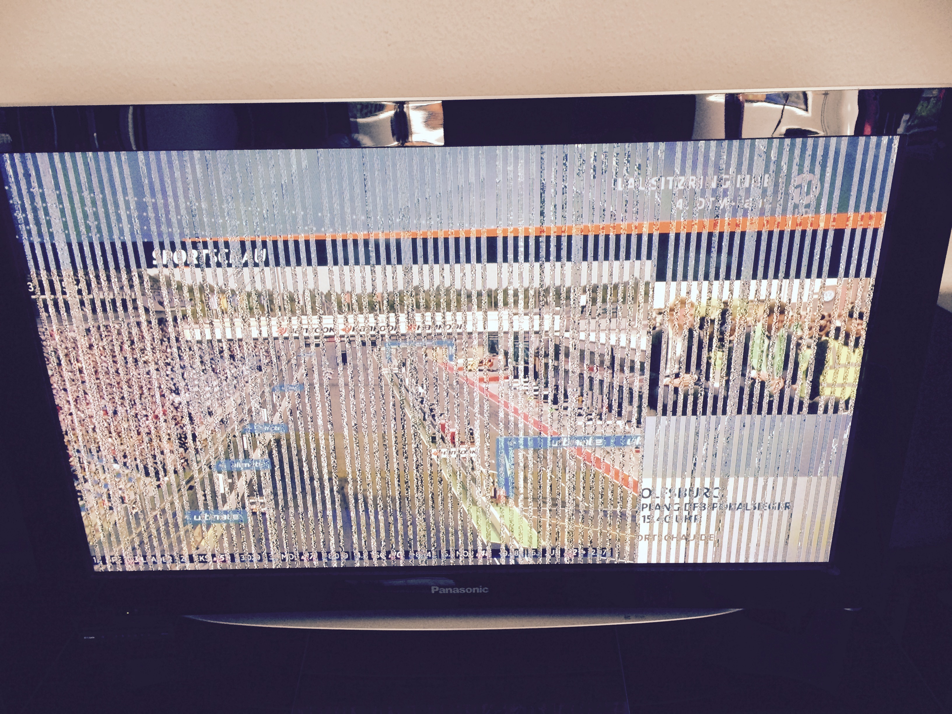

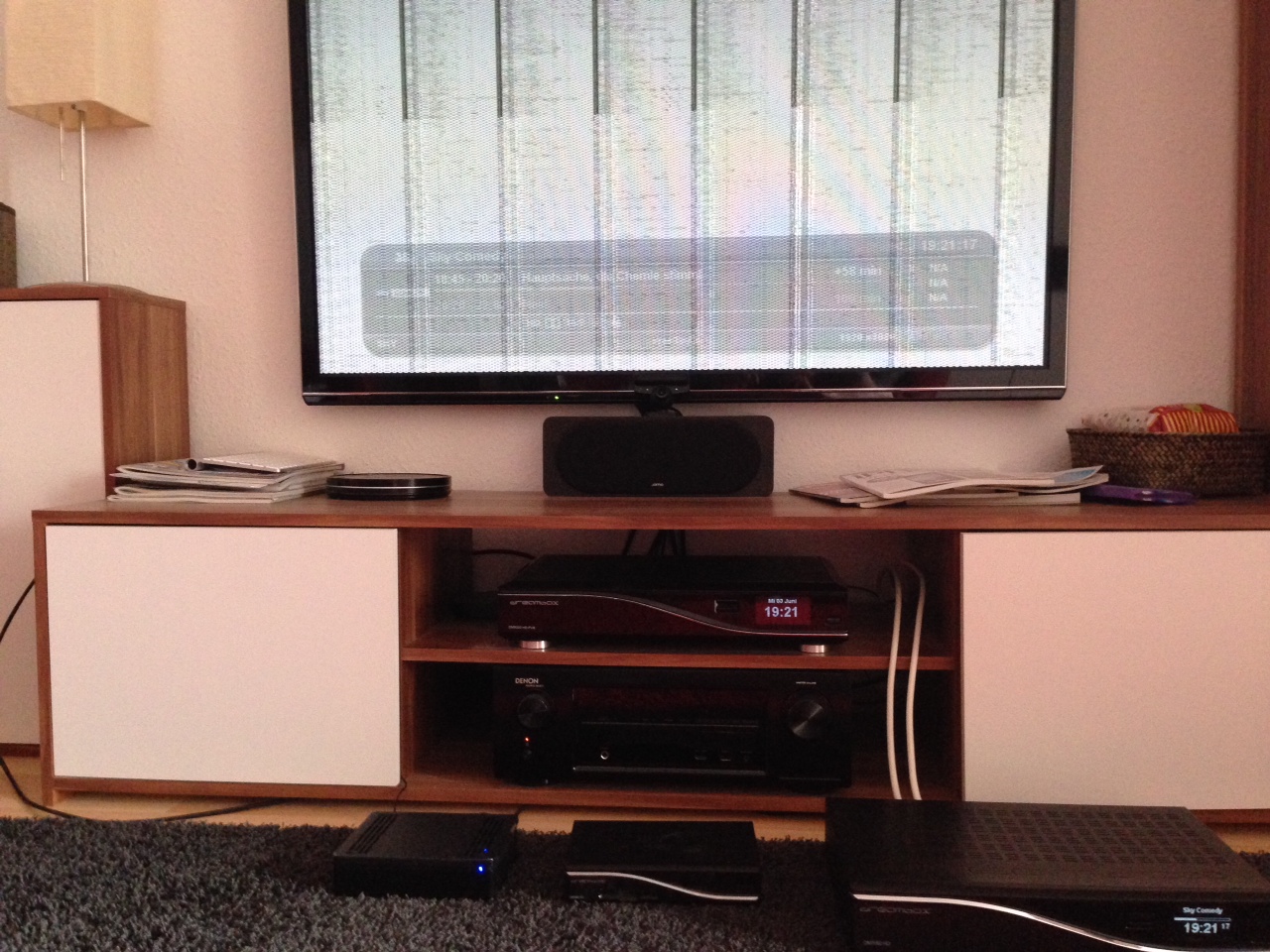

      Problem hierbei dass Sie nach einer gewissen Betriebszeit, ob nun mit oder ohne CI Modul, vertikale Streifen wirft und sich direkt "aufhängt".
      Image ist bisher vollkommen egal, es gibt keine Logs beim Absturz o.ä. , die 2 7080 waren schon zur Durchsicht bei DMM und ehrlich gesagt ist es bis jetzt nen ziemlich teurer Ausflug.
      DMM meint sie haben nichts gefunden und nun steh ich wieder am Anfang mit den Dingern.
      Wie auf dem Bild zu sehen gibts eben diese Streifen, oder auch seltener mal ein rosa 4:3 Bildartefakt...

    • für mich sieht das im 1.augenblick nach einem hardwaredefekt der 7080hd aus,
      aber da du ja scheinbar das problem mit 7080HDs hast ist es unwahrscheinlich,
      beide werden also an einer Selfsat antenne betrieben ? dann wäre ja der fehler da
      zu suchen.

    • Der Selfsat fix bezieht sich auf die Dauer-Spannungsversorgung aller angeschlossener LNB damit beim zu- oder abschalten der Tuner, z.B. bei Aufnahmen, keine kurzfristigen Freezer entstehen. Sollte also erst mal mit diesem konkreten Problem nichts zu tun haben.
      In der Tuner Konfiguration kann man mal "erhöhte Spannung" probieren. Aber So einen Fehler mit den Streifen habe ich noch nicht gesehen. Schaut eigentlich eher nach einem HW Fehler aus, aber wenn 2 Boxen Probleme haben würde ich die Boxen auch zuerst mal bei einer anderen Sat Anlage testen, das geht am schnellsten und beantwortet schon mal viele Fragen. Alles andere ist Rätselei und gerade Tuner Probleme können vielfältig sein, von Kabel, Fensterdurchführung, LNB bis zum Tuner defekt, Tuner nicht richtig eingesteckt bzw. wackeliger Sitz usw.

    • jop würd auch sagen da ist was am Videodecoder am Arsch.
      genauso oder ähnlich siehts ja am PC aus, wenn die Grafikkarte kaputt ist.
      ich würde mal behaupten da hat DMM nicht lange genug getestet.

    • Danke für die schnelle Diagnose, der Tip mit dem Videodecoder scheint nicht verkehrt zu sein...
      Hab das Ding gerade hier und viel bzw. nichts im Log zu sehen, sobald die "Möhre" abkackt.
      Interessant ist aber, dass der AC3 Downmix Ton scheinbar weiter läuft, sobald das Bild freezt und die Box unbedienbar wird.
      Wie kann ich denn nun Dream Property nachweisen, dass tatsächlich, trotz deren Prüfung, ein Hardwaredefekt vorliegt ?
      Image ist bei diesen Abstürzen wirklich egal, aktuell läuft das Unstable ;)
      Auf Bild 2 sieht es nicht besser aus incl. nur dreambox im Display und no booting
