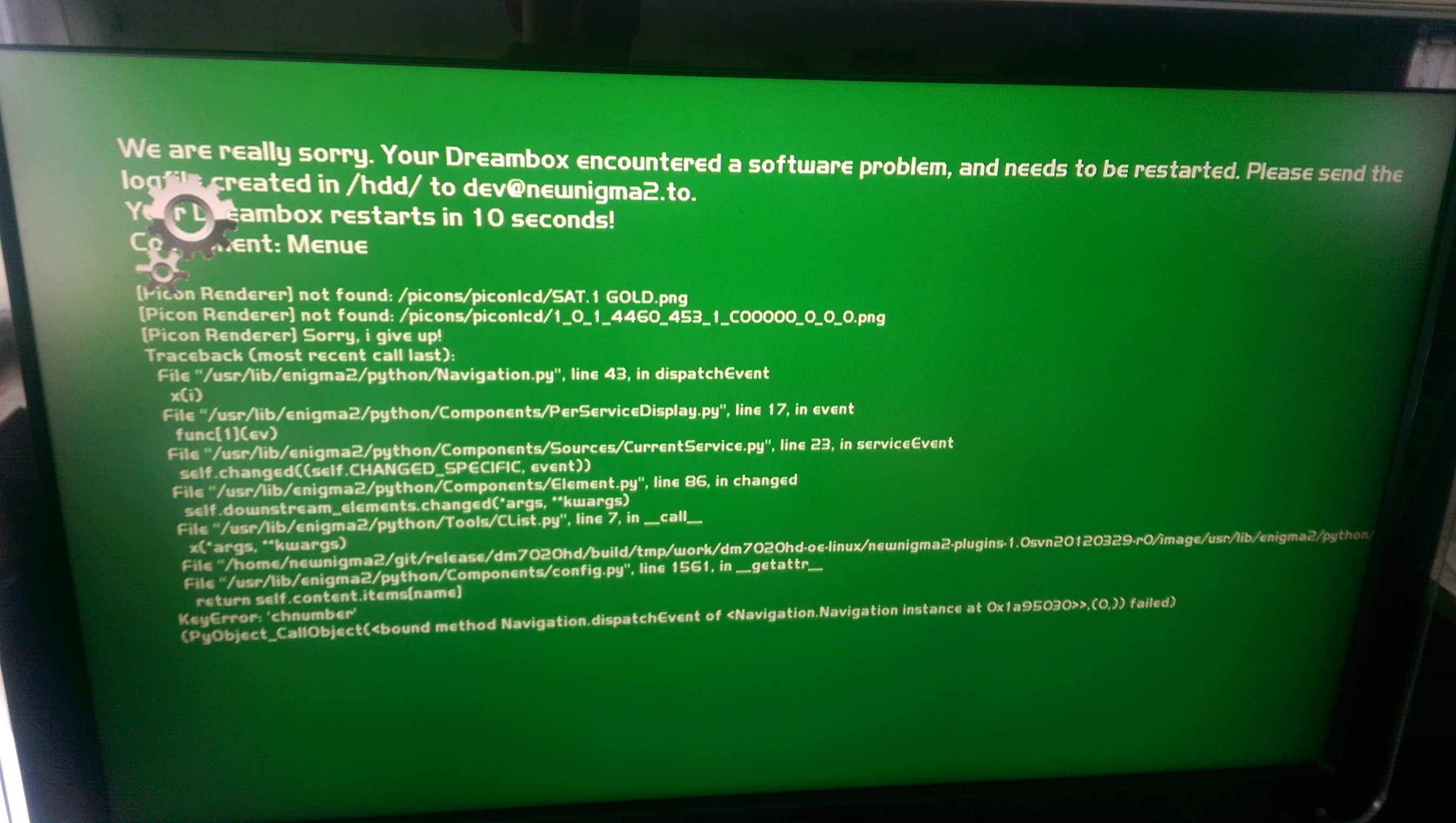

      Hi,
      also ich habe eine dm 7020hd mit newnigma2 und habe heute eine dm500 hd v2 erhalten. habe diese dann eingerichtet und plugins installiert und dabei hat wahrscheinlich die dm7020 hd sich "verselbststängigt" und wahrscheinlich wichtige Sachen gelöscht!
      Ich wollte zwischendurch auch mal etwas auf der dm7020 installieren, doch dann sagte er mir, dass kein Speicher mehr frei sei (sind noch über 20gb frei)
      jetzt kommt nur noch diese Fehlermeldung wenn ich die dm7020hd starten will.
      Ich brauche unbedingt eure Hilfe, da ich ziemlich Ärger mit meiner Familie habe deswegen.
      Habe auch schon Netzstecker und wlan adapter abgesteckt und gewartet, doch hat leider nichts gebracht!
      Fehlermeldung im Anhang
      PS. Bitte für absoluten Anfänger erklären
      Vielen Dank schon mal ;)

    • die 20GB freien Speicher beziehen sich aber wenn auf die Festplatte.. und nicht auf den Flashspeicher.
      Da die 7020HD aber genug Flashspeicher hat, ist wohl eine Aufnahme im Flash gelandet und hat ihn voll gemacht.
      Such mal nach einem *.ts File auf der 7020HD (im Flash) und lösch ihn.

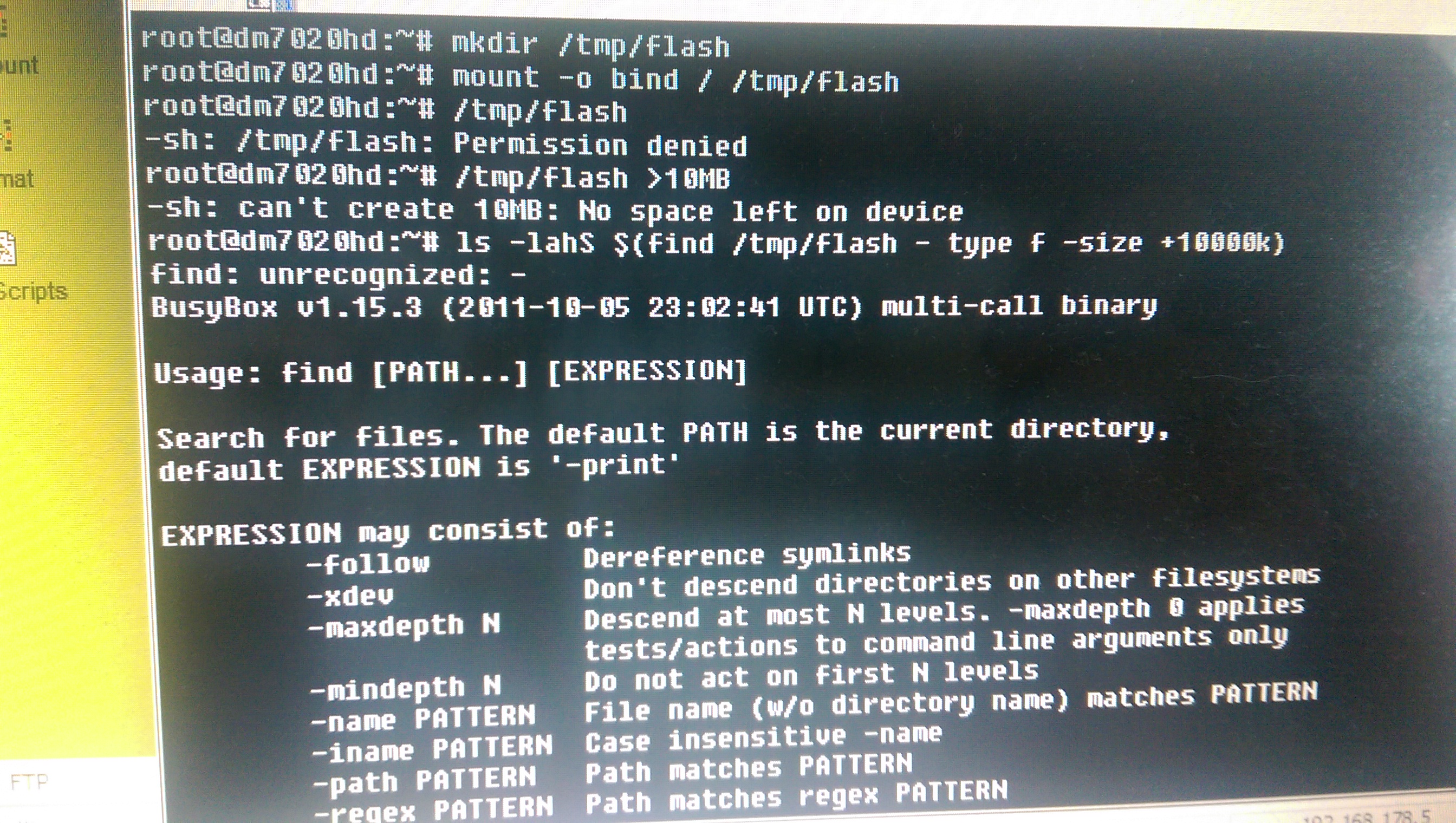

    • gib mal folgende Befehle per telnet ein
      mkdir /tmp/flash
      mount -o bind / /tmp/flash
      und dann suche in /tmp/flash nach files > 10MB:
      ls -lahS $(find /tmp/flash -type f -size +10000k)
      und poste die Ausgabe, falls sie nicht in etwa so aussieht (Speichermeiden wie die HDD, USB, NFS mount etc. werden so nicht mit durchsucht)

    • das ist nur eine Fehlermeldung, zwischen Bindestrich und type KEIN Leefzeichen eingebem
      also -type f und nicht - type f
      cu kannst meinen Befehl hier markieren, mit [Strg]+[C] kopieren über das Einfüge Icon im DCC einfügen, dann sparst du dir das abtippen
      DCC hat einen telnet log, da kannst du die Ausgabe einfacher rauskopiren und hier einfügen, Scrennshots von DCC E2 kommen nicht so gut ...
      alternativ mit putty.exe per telnet verbinden, dann brauchst du nur mit gedrückter Maustaste den gewünschten Bereich markieren, der wird dann automatisch kopiert und kann hier einfach mit paste wieder eingefügt werden.

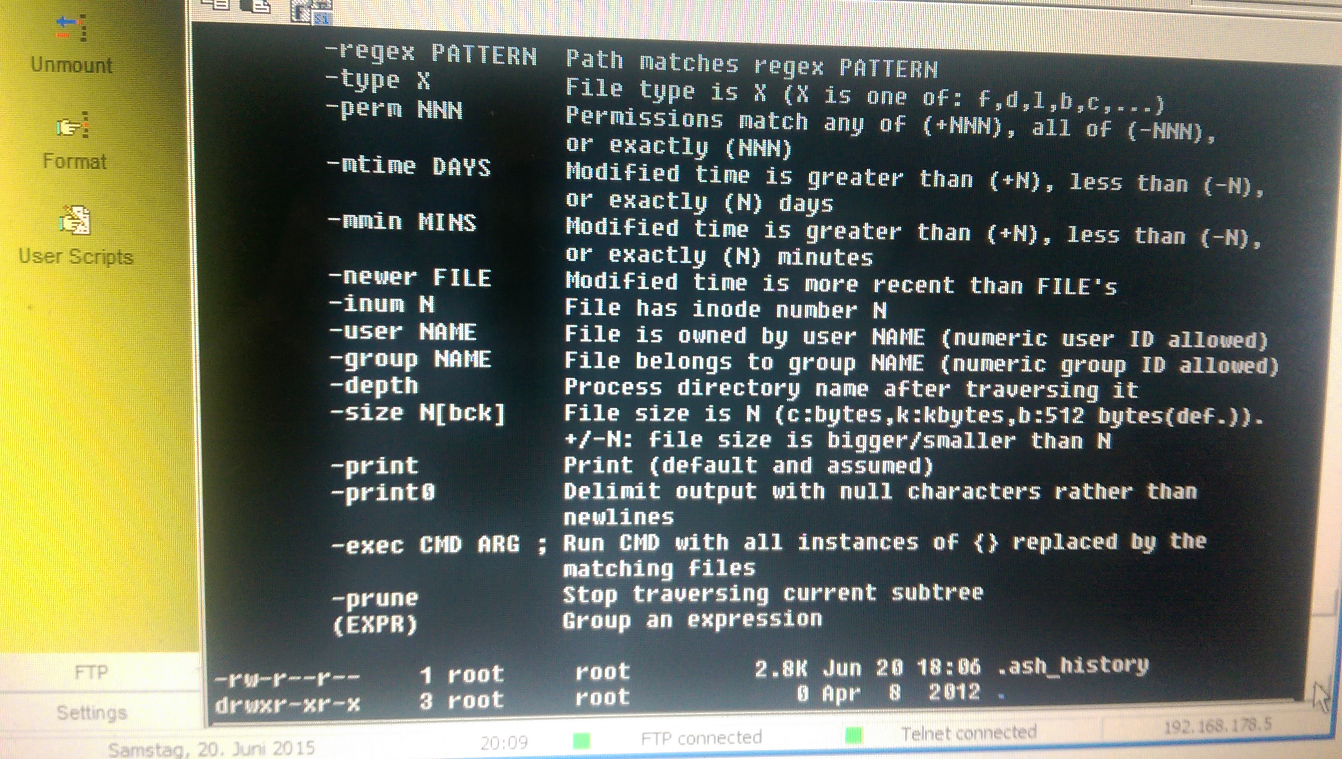

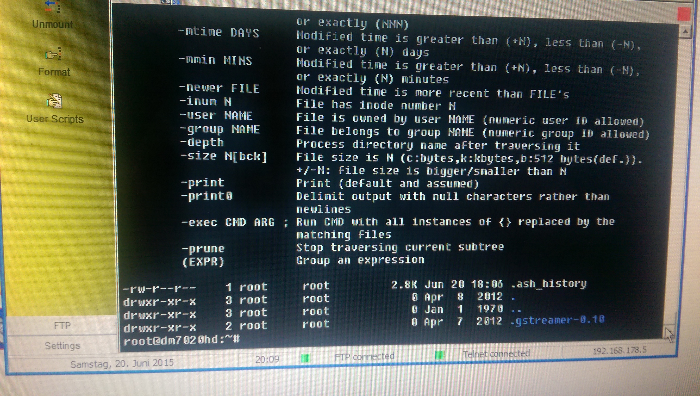

    • -sh: can't create 10MB: No space left on device
      root@dm7020hd:~# ls -lahs $(find /tmp -type f -size + 10000k)
      find: invalid number ''
      0 drwxr-xr-x 3 root root 0 Apr 8 2012 .
      0 drwxr-xr-x 3 root root 0 Jan 1 1970 ..
      3 -rw-r--r-- 1 root root 2.8K Jan 1 00:12 .ash_history
      0 drwxr-xr-x 2 root root
      das kam jetzt raus
      war in tmp und ist glaube ich nur die Fehlermeldung in KB
    • sorry, irgend etwas stimmt bei deinem Befehl noch immer nicht - bitte auch den Befehl mit posten
      Die beiden Dateien
      /tmp/flash/usr/lib/libQtWebKitE.so.4.9.0
      /tmp/flash/usr/lib/libQtGuiE.so.4.8.1
      sollten in der Ausgabe auftauchen, wenn nicht, machst du etwas falsch, und in /tmp/flash suchen, nicht in /tmp
