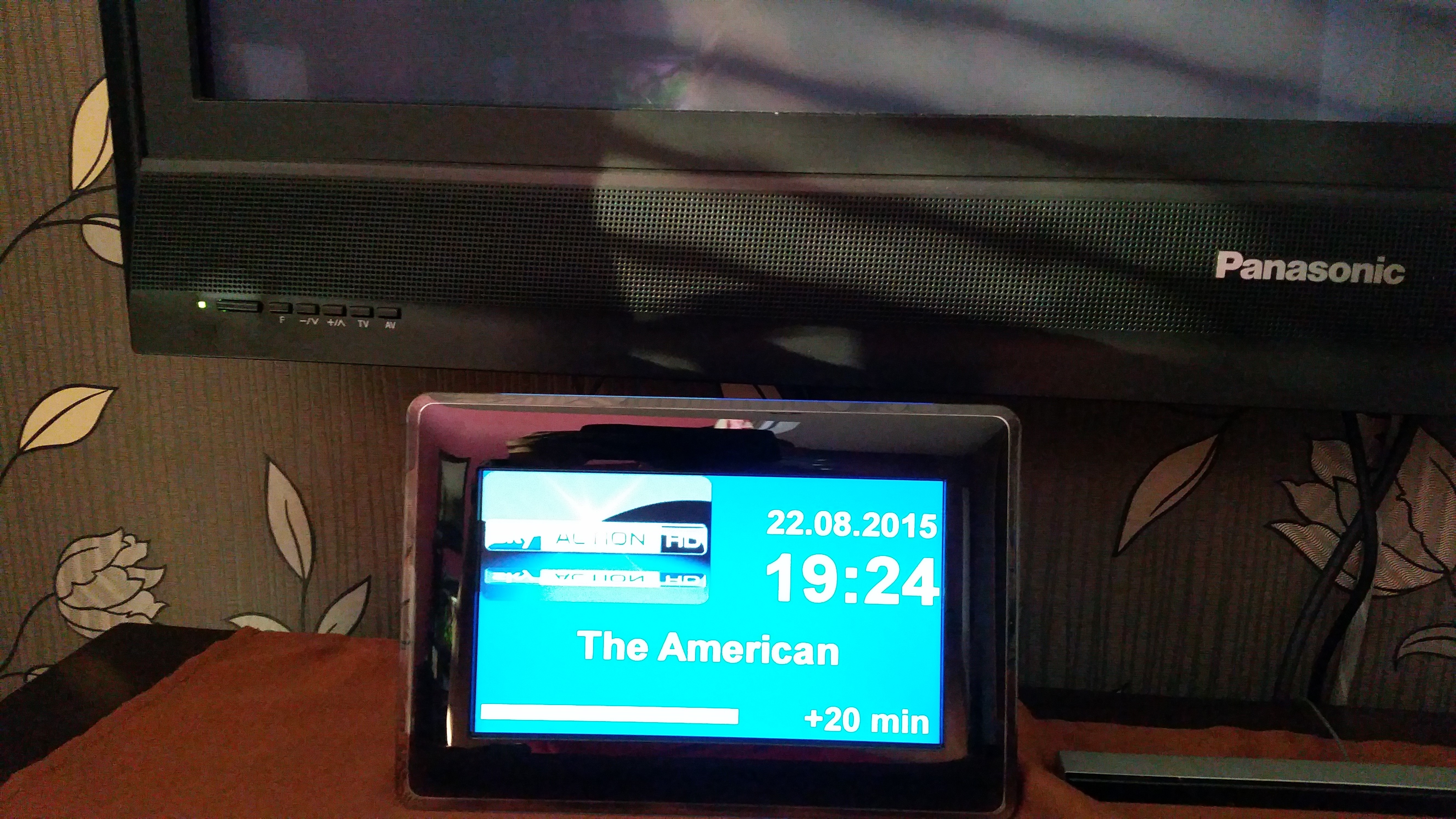

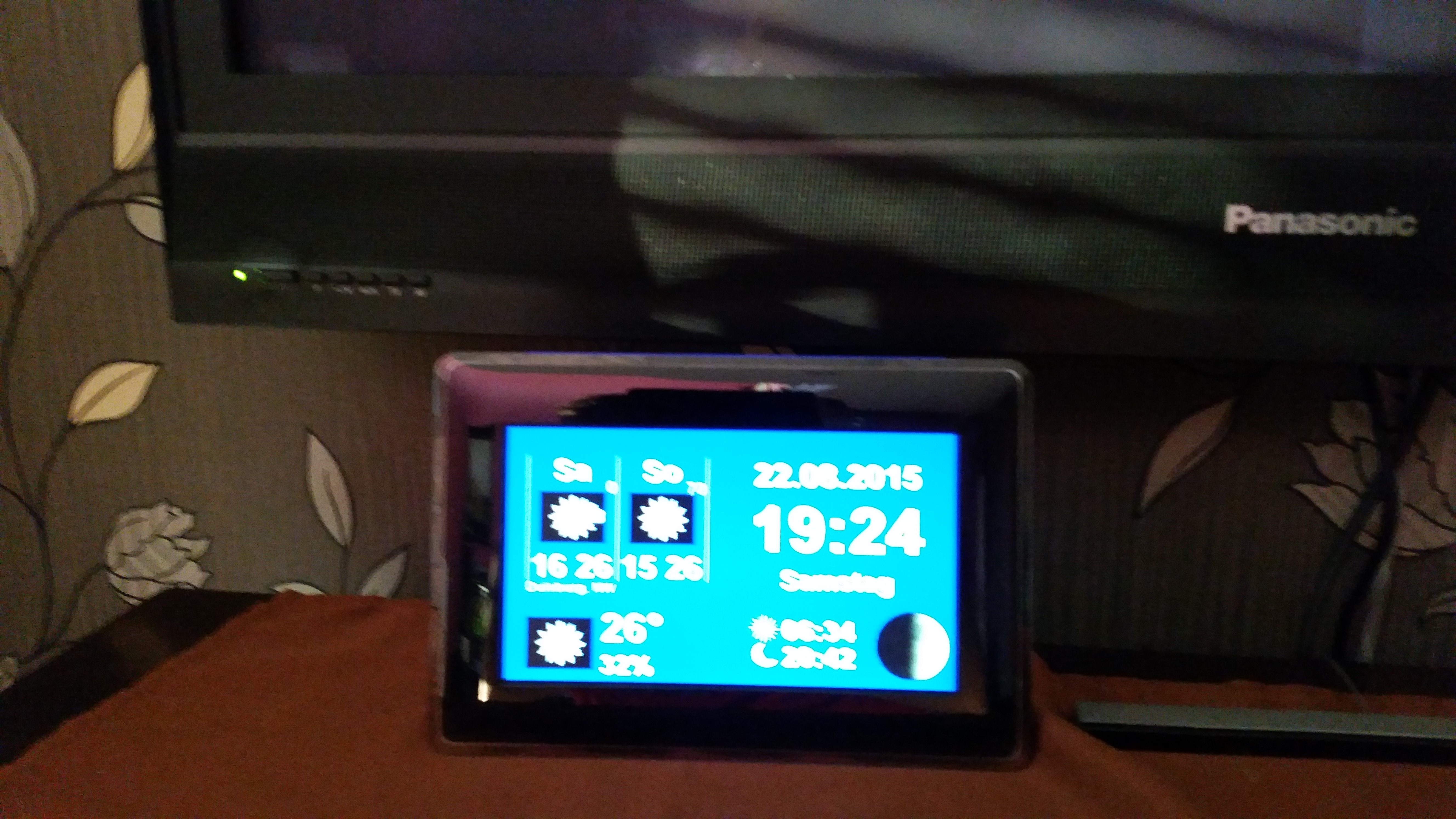

    • offtopic on:
      Bei dem Preis für das kleine Display lob ich mir mein Samsung 8" SPF-87H.
      LCD4linux und Verbindung über USB und nach ein paar Einstellungen hab ich ein Display, was man auch aus "Ferne" lesen kann.
      Btw.: In der Bucht wird z. Z. so eins wie meins für 50,- so fo Ka angeboten
      offtopic off
