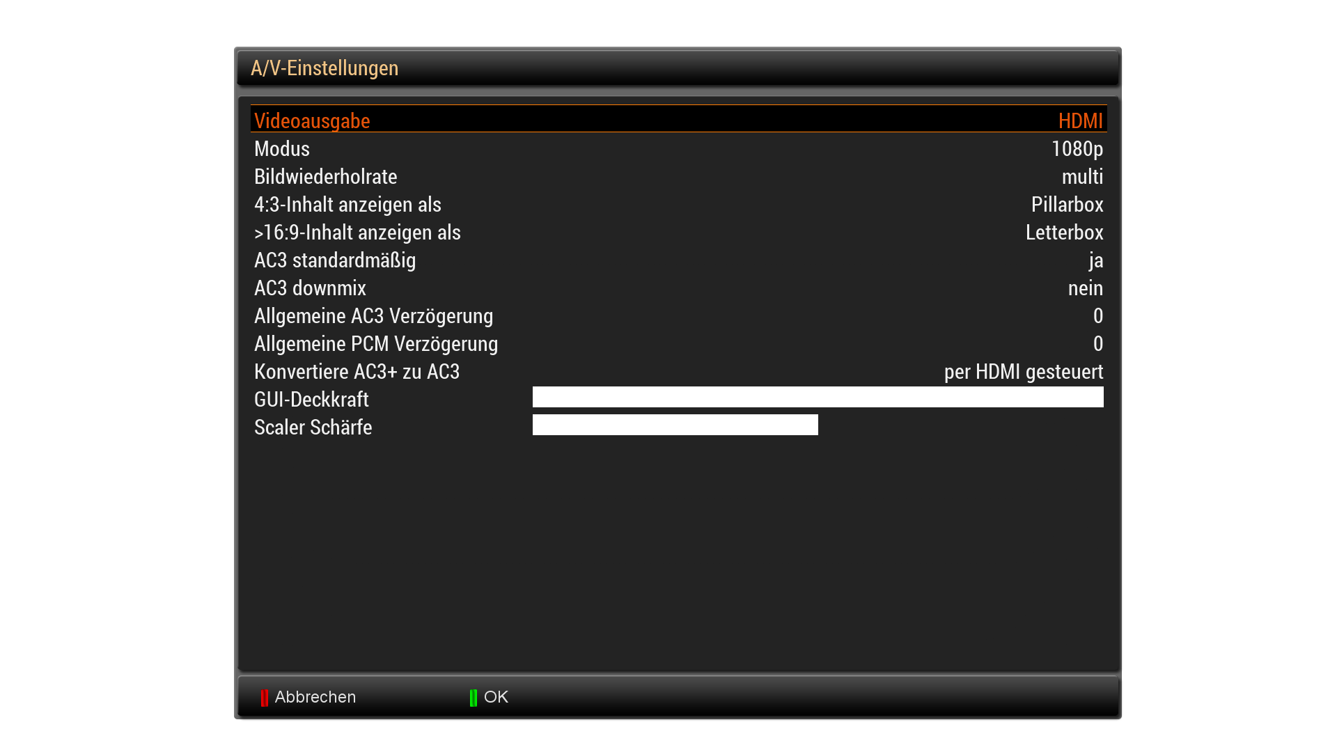

      Moin,
      gerade bei Buli gesehen das das Signal auf Stereo stand. Habe ich dann über Audio geändert
      Umgeschatet zu Golf, wieder Stereo. aauch da geändert.
      Zurück zu Buli und DD
      Kann man das irgendwie irgendwo festlegen?
    • einstellungen - bild und ton - a/v einstellungen - ac3 standardmäßig = ja
    • naja es gibt aber nun mal nur "Ac3" standardmässig, das da auf Buil die 1.tonoption ac3 stereo ist, kann man nichts machen,
      aber bei mir merkt sich die box das, wenn ich Ac3 5.1 aktiviere bleibts auch immer 5.1 auch wenn ich hin und her zappe auf
      andere kanäle und dann wieder zurück ist automatisch wieder ac3 5.1 aktiviert
