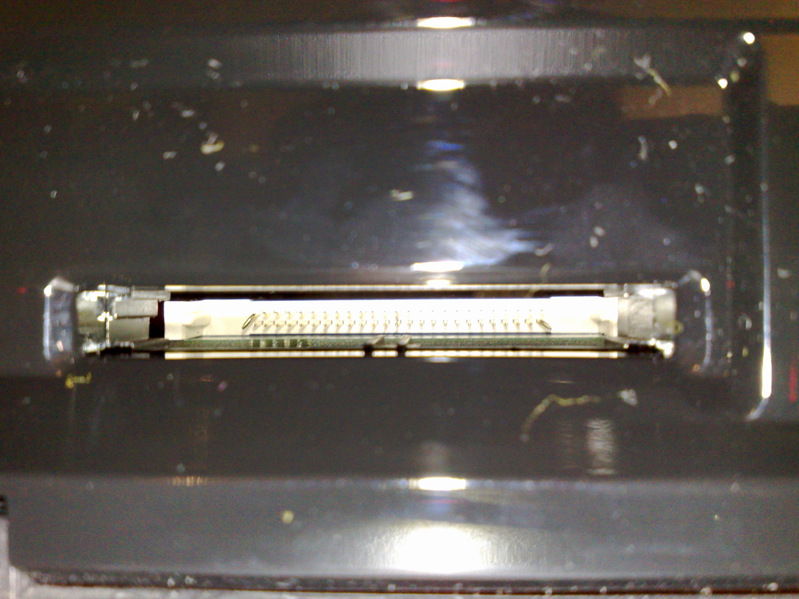

    • Hi, hast du mal den CF Slot überprüft.
      Ich wollte BarryAllen installieren, irgendwie hat es nicht geklappt.
      Nach 3 tägigem Versuch, hab die Schnauze voll gehabt.
      Hab die CF Karte rausgezogen und den CF Slot überprüft, und dabei Festgestellt dass die Pins verbogen sind.
      Nämlich so sieht es bei mir aus.
      edit by nightmann
      Bitte keine RIESIGEN Images verlinken. Das dauert a. ewig über Imageshack und b sieht der Thread einfach nur noch blöde aus.
      Es können hier Dateien ganz normal angehangen werden.
      So wie ich es nun grade gemacht habe.
      edit Ende
        834,28 kB, 2.592×1.944, 1.398 mal angesehen

    • Froches neues Jahr, wünsche Ich euch allen und euren Familien.
      Habe nun endlich das mit der CF hinbekommen, ihr werdet es nicht glauben woran es lag.
      Nachdem Ich das Gehäuse auf gemacht habe um einen Lüfter einzubauen, dachte Ich mir kukste mal nach dem Steckplatz der CF Karte und siehe da ein pinn dieser Inneren pinnleiste wahr rausgerutscht !!!. ( Tausend Euro und dan sowas )
      Konnte man natürlich von ausen nicht sehen.
      Was solls Ich sage aber nochmals besten Dank für eure hilfe.
