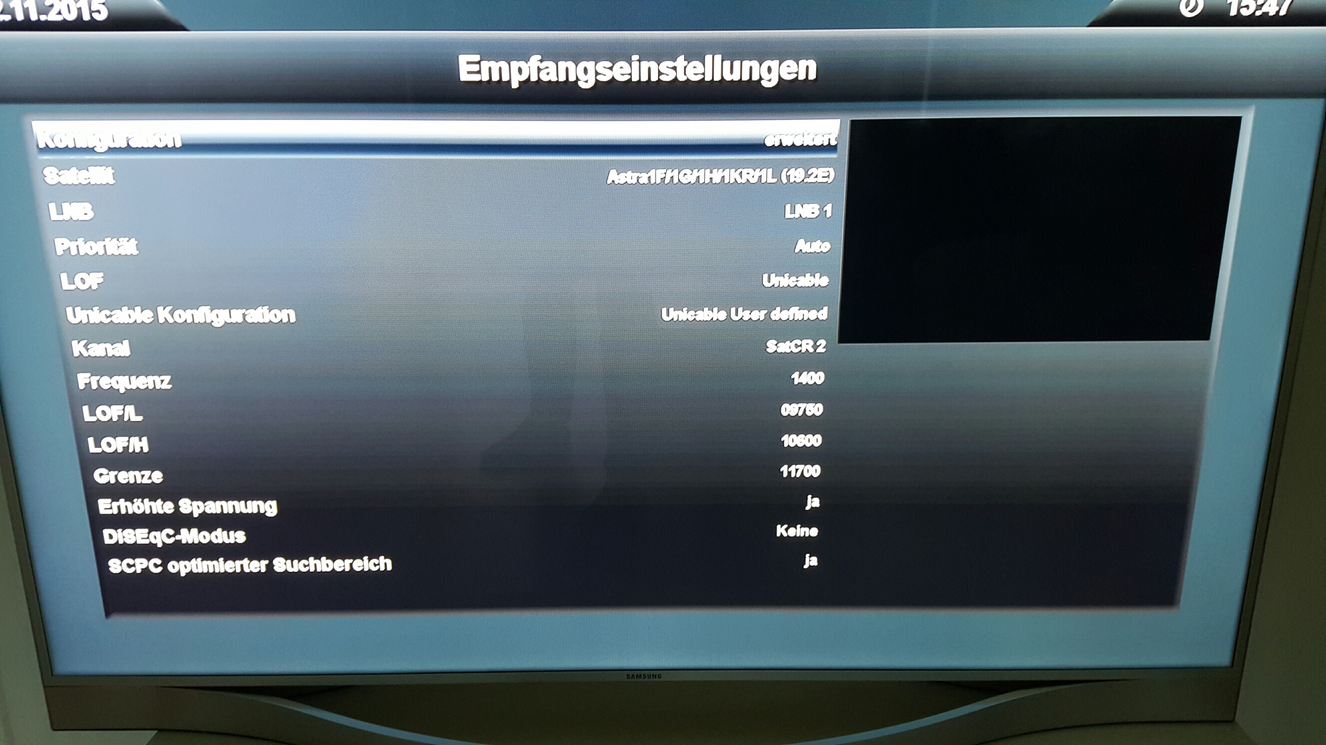

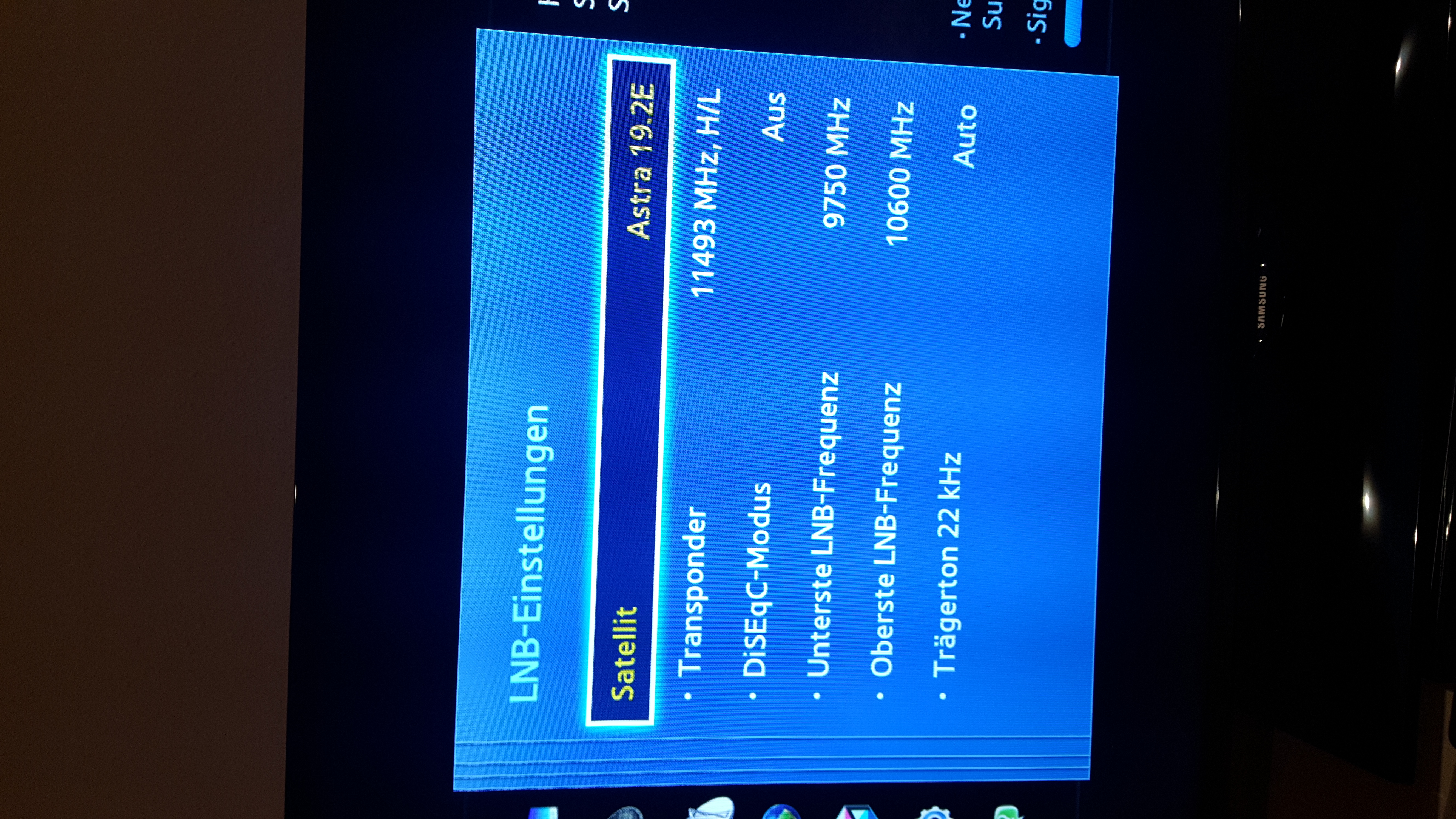

      Also, ich habe 2 7020HD Boxen, eine TechniSat Satanlage und ein Quad LNB. Bis vor kurze lief alles prima. Jetzt habe ich kein ARD HD, ZDF HD, RTL HD etc mehr. Andere Programme laufen noch z.B. WDR HD. Der Tuner ist verstellt und ich weiß nicht, was ich ändern muss. Habe schon viel rumprobiert - nix geholfen..
      Anbei die Einstellungen. Kann mir jemand helefen?

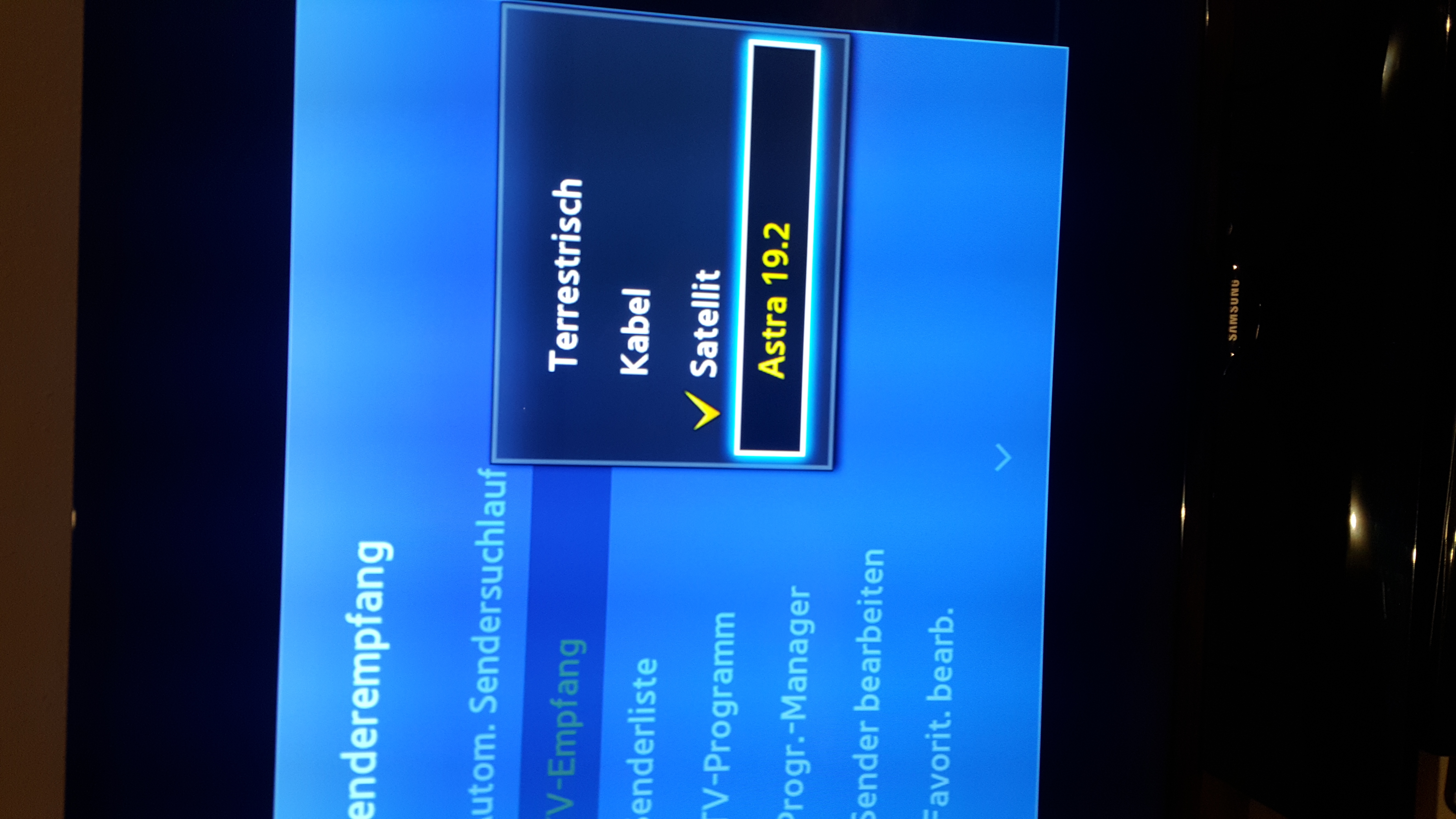

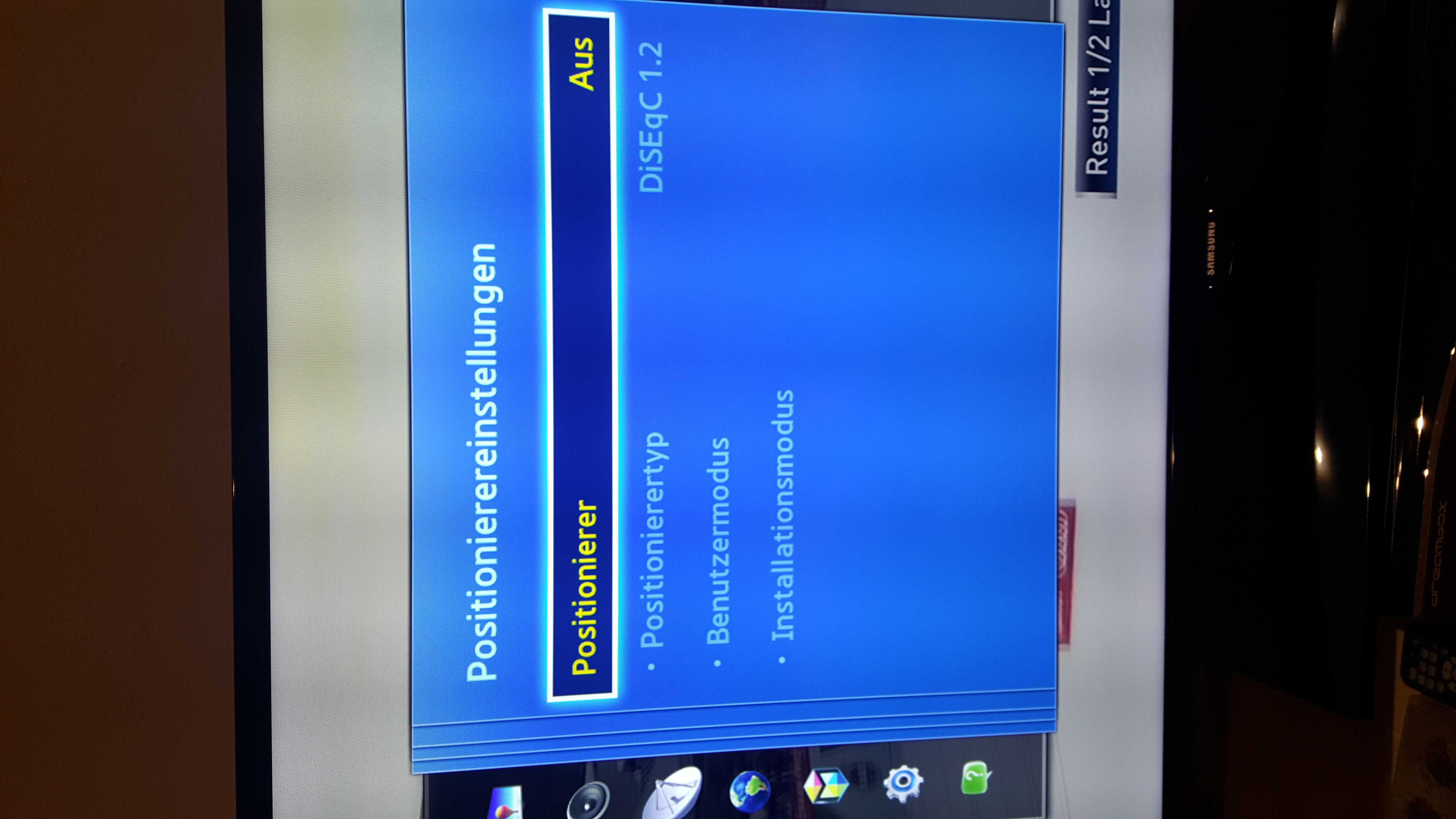

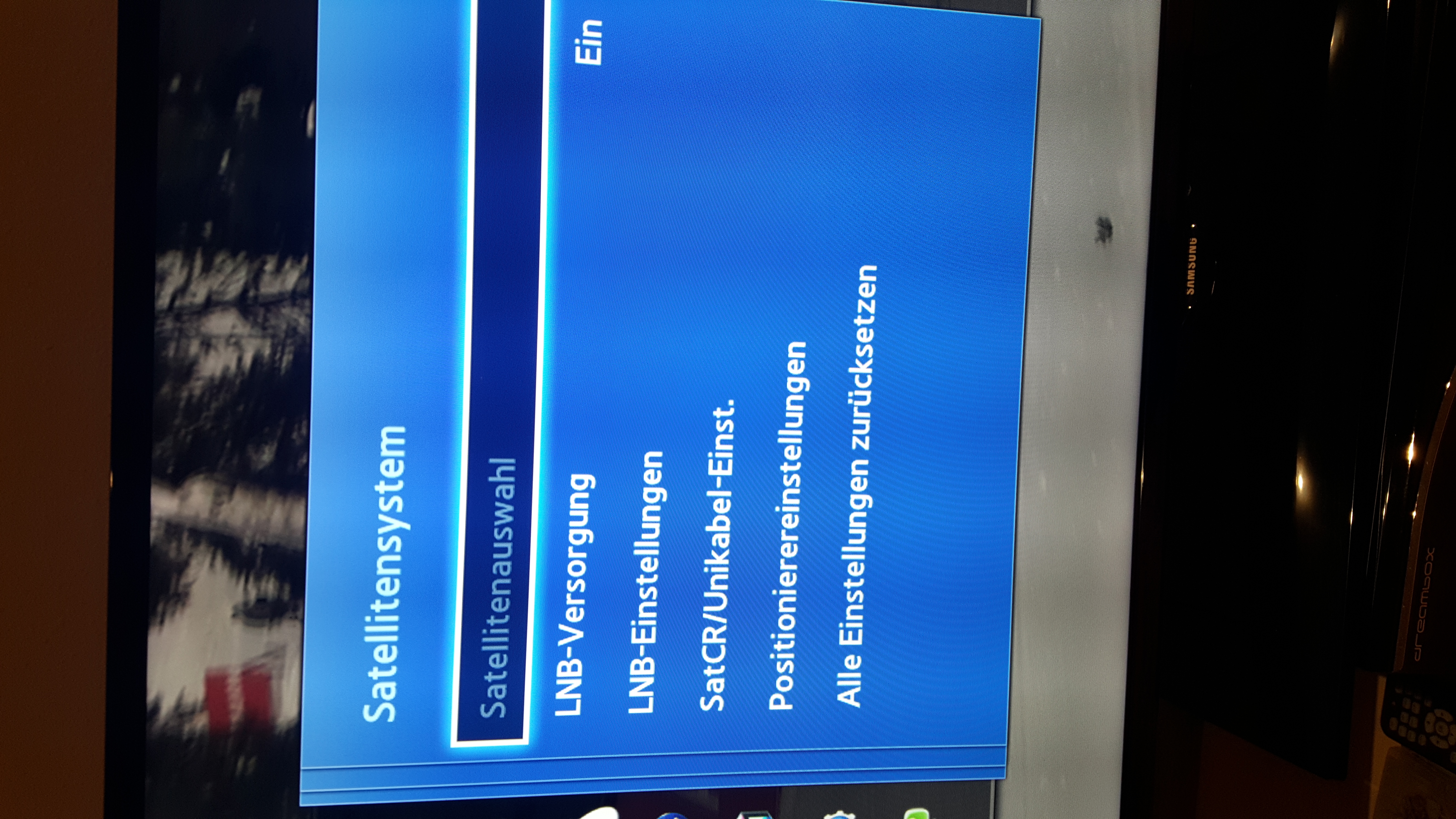

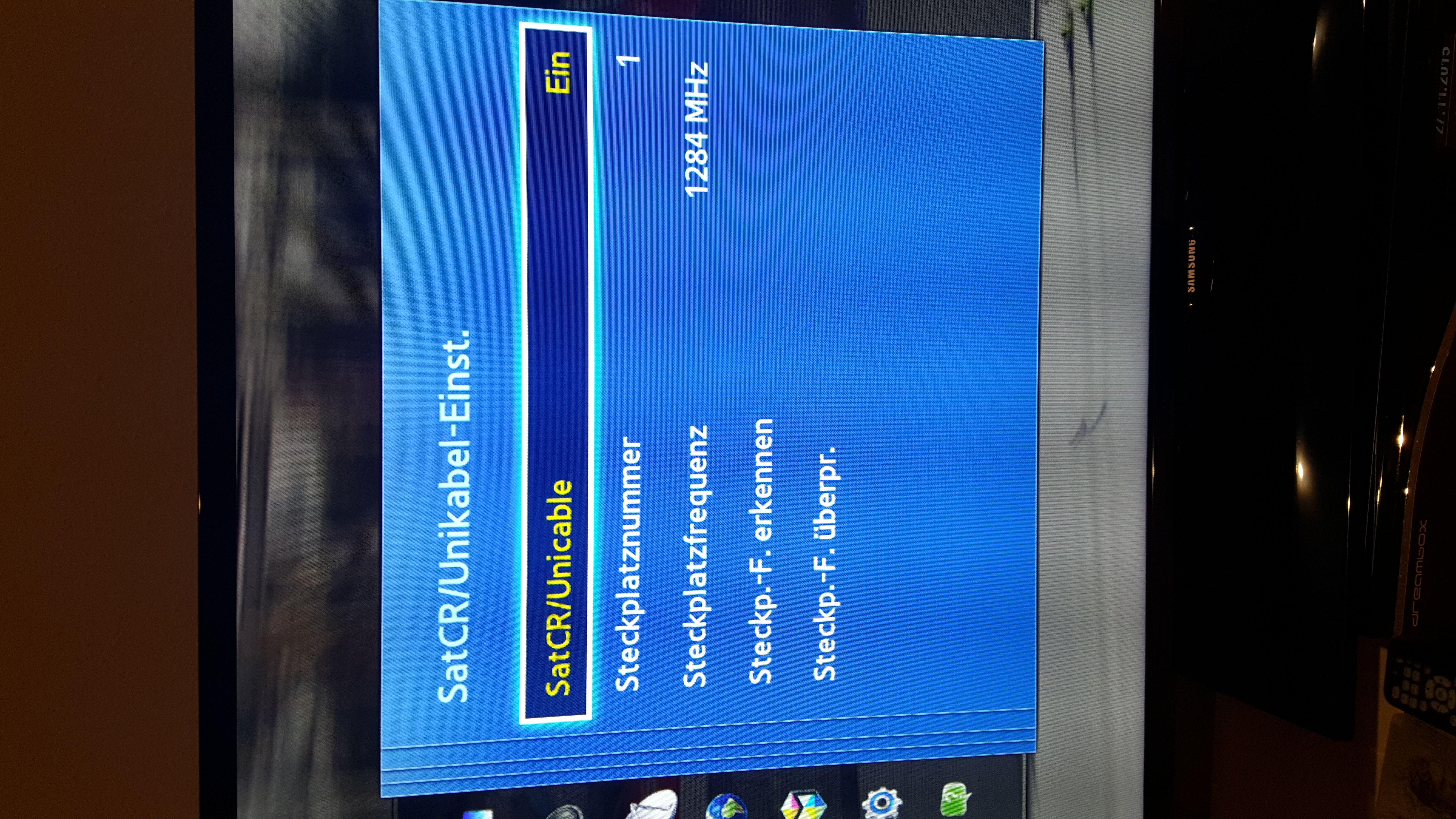

      Auf "einfach" kommt gar kein Bild. Ich meine, es war vorher auch auf unicable. und diverse Programme laufen ja auch. Ich habe mal versucht, über das TV Gerät einen Empfang zu bekommen. ich muss dazu sagen, dass ich zwei boxen habe, eine unten, eine oben. die Einstellungen auf den Bildern sind vom tv gerät oben.
      ich hatte noch folgende Info von "früher": Am Fernseher oben ist die niedrigste Adresse eingestellt (1284), da hier der längste Leitungsweg ist.

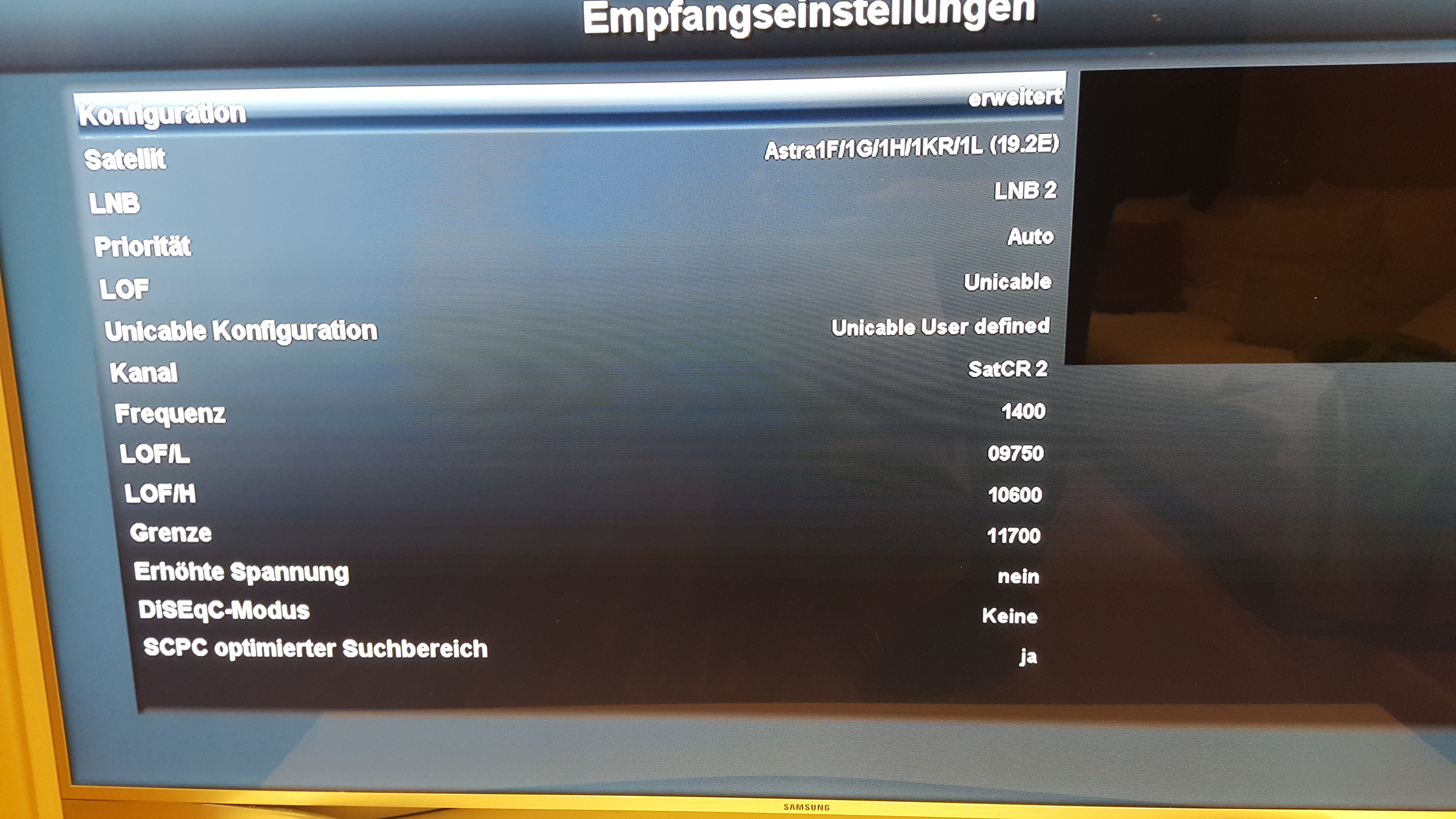

    • so, mit der Einstellung sehe ich dann aufeinmal HD. dafür sind diverse nicht HD Sender nicht mehr verfügbar :(
      mist, hätte ich mal was anständiges gelernt, dann bräuchte ich euch nicht nerven...
