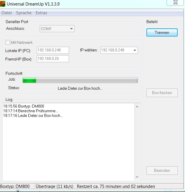

    • Hallo Danke für den Tipp,
      ich hab jetzt die Box am PC und seriel verbunden, läuft jetzt ca 85 min. Warum das so langsam ist keine Ahnung.
      Netzwerk hab ich nicht angehakt in DreamUp.

    • ohne netzwerk ist es ja auch total langsam,
      nur per nullmodemkabel dauert das ewig.
    • Sollte ich die Box extra auch noch mit Netzwerkabel verbinden beim Flashen ? Ich dachte das alles läuft über den ComPort zur Box.
      2 x Dreambox 800, Newnigma2-ipk-weekly-dm800 05_04_2019, Easymouse, 9°,13°,19,2° OScam
    • netzwerkkabel und netzwerkoption solltest du schon noch zusätzlich aktivieren,
      da geht das ganze 100fach schneller ;)

    • Hatt alles super geklappt mit dem seriell flashen, hab immer noch Win7 auf dem Rechner.
      Keine Ahnung warum das über mein Netzwerk im Haus nicht klappte, ich mach das doch nicht zum ersten mal mit den Dreamboxen.
      Vieleicht klappt es beim nächsten Image wieder.
      Vielen Dank an alle die mir geholfen haben.
