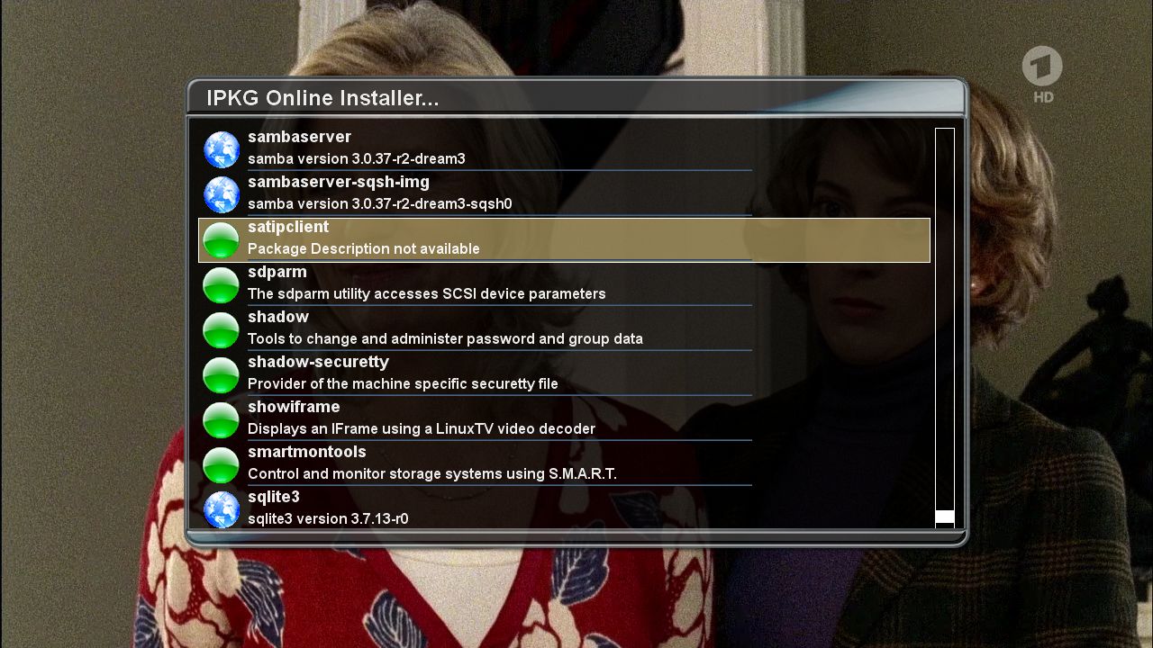

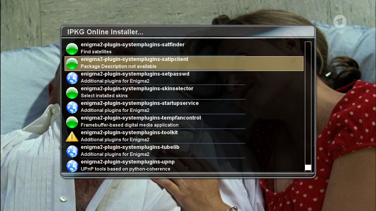

anschließend gerebootet, hat wohl aber nicht geklappt.Alles anzeigen
- root@dm800se:~# opkg install --force-depends /tmp/satipclient_1.0+git59+1988466-r0_dm800se.ipk
- Upgrading satipclient on flash from 1.0-r0 to 1.0+git59+1988466-r0...
- net.core.rmem_max = 26214400
- stopped /usr/bin/satipclient (pid 592)
- update-rc.d: /etc/init.d/satipclient exists during rc.d purge (continuing)
- Removing any system startup links for satipclient ...
- /etc/rc0.d/K20satipclient
- /etc/rc1.d/K20satipclient
- /etc/rc2.d/S20satipclient
- /etc/rc3.d/S20satipclient
- /etc/rc4.d/S20satipclient
- /etc/rc5.d/S20satipclient
- /etc/rc6.d/K20satipclient
- Removing obsolete file /etc/init.d/satipclient.
- Removing obsolete file /usr/bin/satipclient.
- Configuring satipclient.
- update-rc.d: /etc/init.d/satipclient: file does not exist
- Collected errors:
- * satisfy_dependencies_for: Cannot satisfy the following dependencies for satipclient:
- * libc6 (>= 2.28) * libgcc1 (>= 8.2.0) * libstdc++6 (>= 8.2.0) *
- * pkg_run_script: package "satipclient" postinst script returned status 1.
- * opkg_configure: satipclient.postinst returned 1.
- root@dm800se:~# opkg install --force-depends /tmp/enigma2-plugin-systemplugins-satipclient_6.3+git2524+c61673d-r1_dm800se.ipk
- Installing enigma2-plugin-systemplugins-satipclient (6.3+git2524+c61673d-r1) to flash...
- Configuring enigma2-plugin-systemplugins-satipclient.
- Collected errors:
- * satisfy_dependencies_for: Cannot satisfy the following dependencies for enigma2-plugin-systemplugins-satipclient:
- * enigma2-oe-alliance-plugins *
Verstehe ich zwar nicht ganz, aber hast du zuerst alles deinstalliert und neu gestartet? Er macht am Anfang ein Update.
Sonst packe ich dir dass dann neu, wenn ich wieder zuhause bin. Kann mir dann auch die Files genauer anschauen. -
Ja, deinstalliert und neu gestartet habe ich. Das Update ( opkg update) am Anfang habe ich gemacht, aber im Quellcode vergessen.
Habe es jetzt auch ausprobiert, geht nicht. Habe noch eine DM800se Im Netz gefunden (von Freund).
Habe aber zuerst /etc/init.d/satipclient reinkopiert und Rechte auf 755 gestellt (findest du im Zip). Dann habe ich die Installation gemacht. Läuft durch, Plugin wird als installiert angezeigt (satip und systemplugin), aber es tauch nirgends auf. Denke da bin ich auch auf dem Holzweg...
