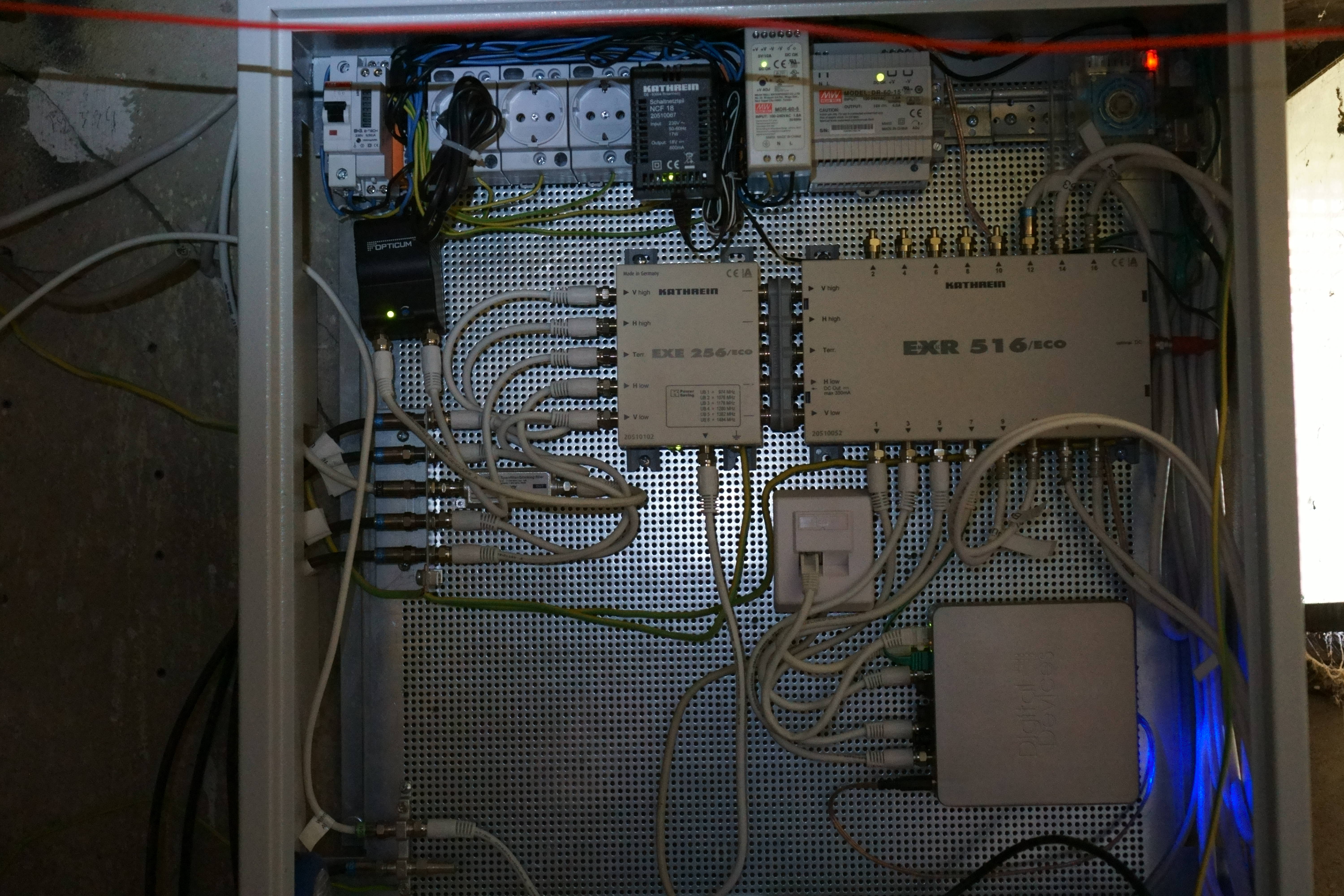

Die Wandbefestigung des Octopus passt gottseidank zum Lochraster des Wandgehäusesund morgen werde ich das Netzteil im Wandgehäuse durch ein Hutschienen-Netzteil ersetzen (der Ordnung wegen) und die Kabelbäume noch etwas ordnen.
Wenn es jemanden interessiert, kann ich auch gerne ein Foto machen.
