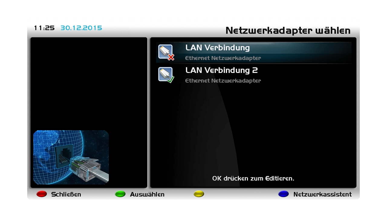

      Mit der MAC, gute Idee. Übrigens steht jetzt mein USB-3 als "LAN-Adapter" und die interne Karte als "LAN-Adapter 2" im Menü System/Netzwerk.
      Wenn ich das richtig gelesen habe, dann könnte man die interne Karte austauschen? PCIe-Mini glaube stand da sowas.
      Wenn es so ist, warum hat DM dann nicht gleich von Haus aus Gbit-LAN Karten gestöpselt... die paar Cent mehr machen ja nun wirklich nicht den
      Kohl fett, (bei einer eh schon so teuren Kiste), oder wegen der Prozessorauslastung? Weiß der Geier...
