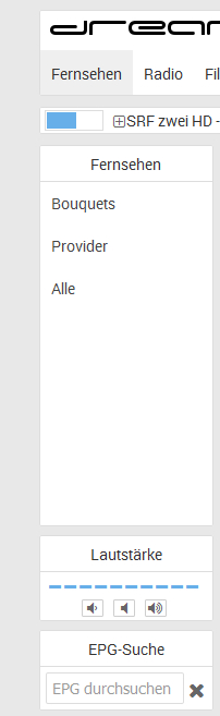

    • 7080 ac3 ohne downmix --> denon avr 2100w. --> teufel thx
      wie kann ich denn dem denon einen max pegel schon geben? der volumebutton an der drram macht rein gar nix ausser auf null den ton aus
