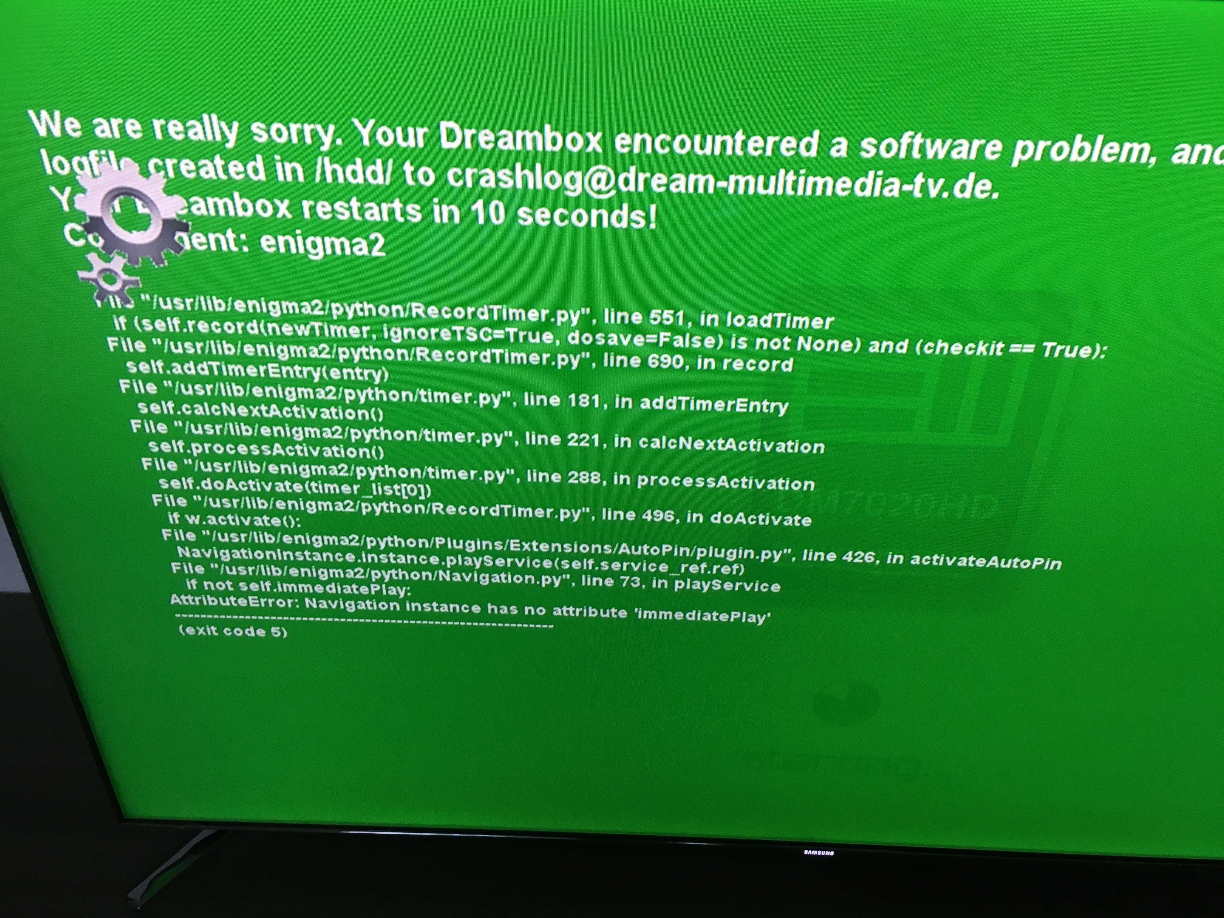

      Hi,
      ich auch das Problem mit dem Greenscreen.
      Wenn ich einen Umschalttimer setze (Timer für Aufnahmen hab ich nicht getestet) dann kommt, sobald der gesetzte Zeitpunkt kommt, also die Box auf den entsprechenden Sender umschalten soll ein Greenscreen.
      Ich habe ein 7020HD alle auf neustem Stand (CI-Plus, AutoPin, Image usw.)
      Die Box bootet erste wieder, wenn der Zeitraum oder die Sendung weswegen der Timer gestellt wurde abgelaufen ist.
      Crashlog hänge ich mal an...
    • du solltest mal ein aktuelles autopin plugin benutzen
    • Okay, AutoPin ist up2date....selbes Problem
      Einzige Abhilfe die Box zu booten ist:
      Telnet -> init 3
      etc/enigma2/Timer.xml ->löschen
      Telnet -> init4
      Telnet -> reboot

    • der crash kommt vom Autopin Plugin,
      von daher den crashlog im autopin @oozoon posten, hier im
      board im autopin thread, damit sich das gutemine angucken kann
