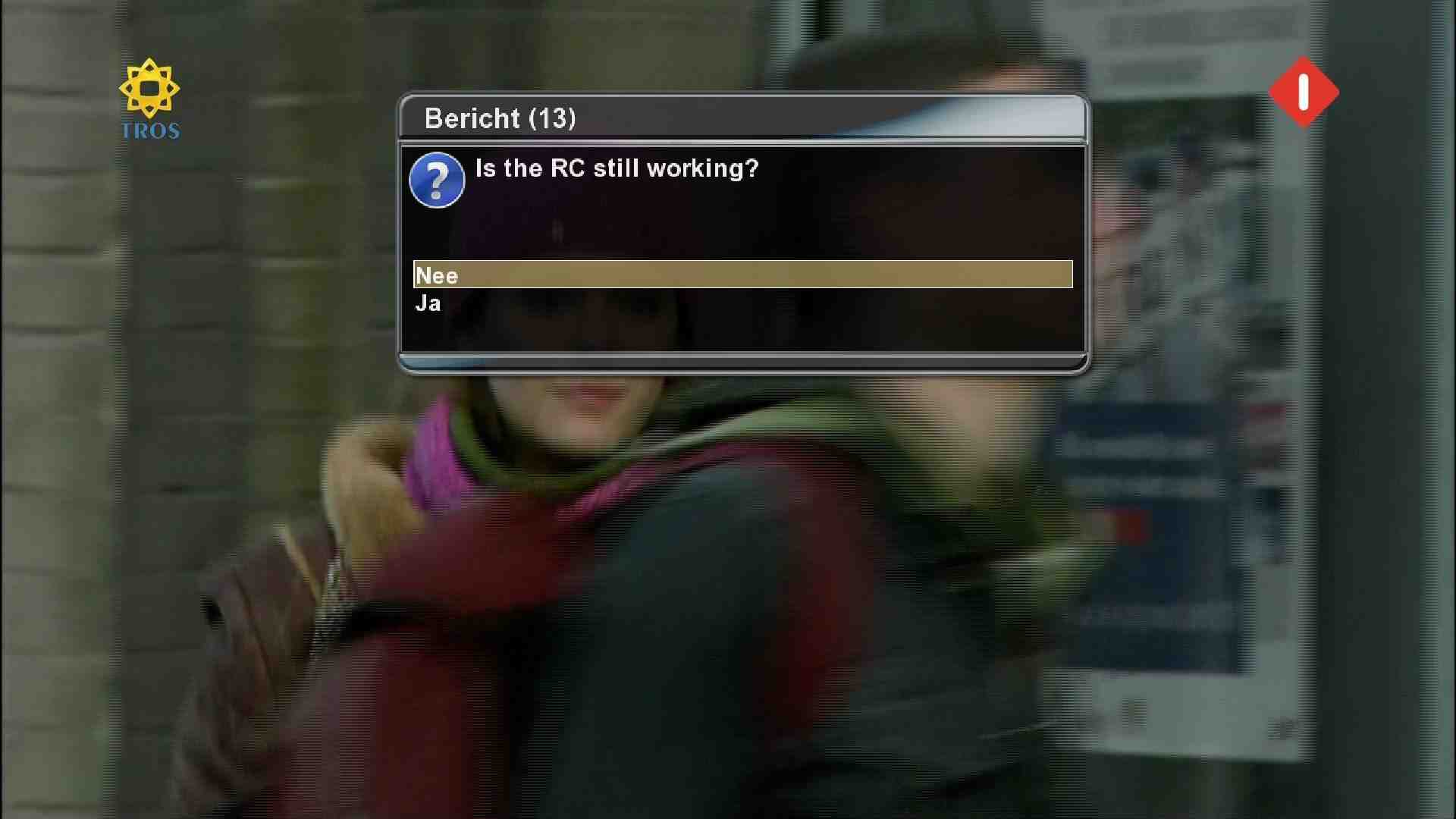

Mit dem Pkugin kann man dann das ganze noch auf der Dreambox setzen, so dass dann die Fernbeidienung mit der Box Korespndiert.
Ich habe das Plugin auf einer DM800 mit 2.3 Stabel, sowie DM7025 mit 2.3 Stabel und Unstable vom 3.1.09 im Einsatz.
