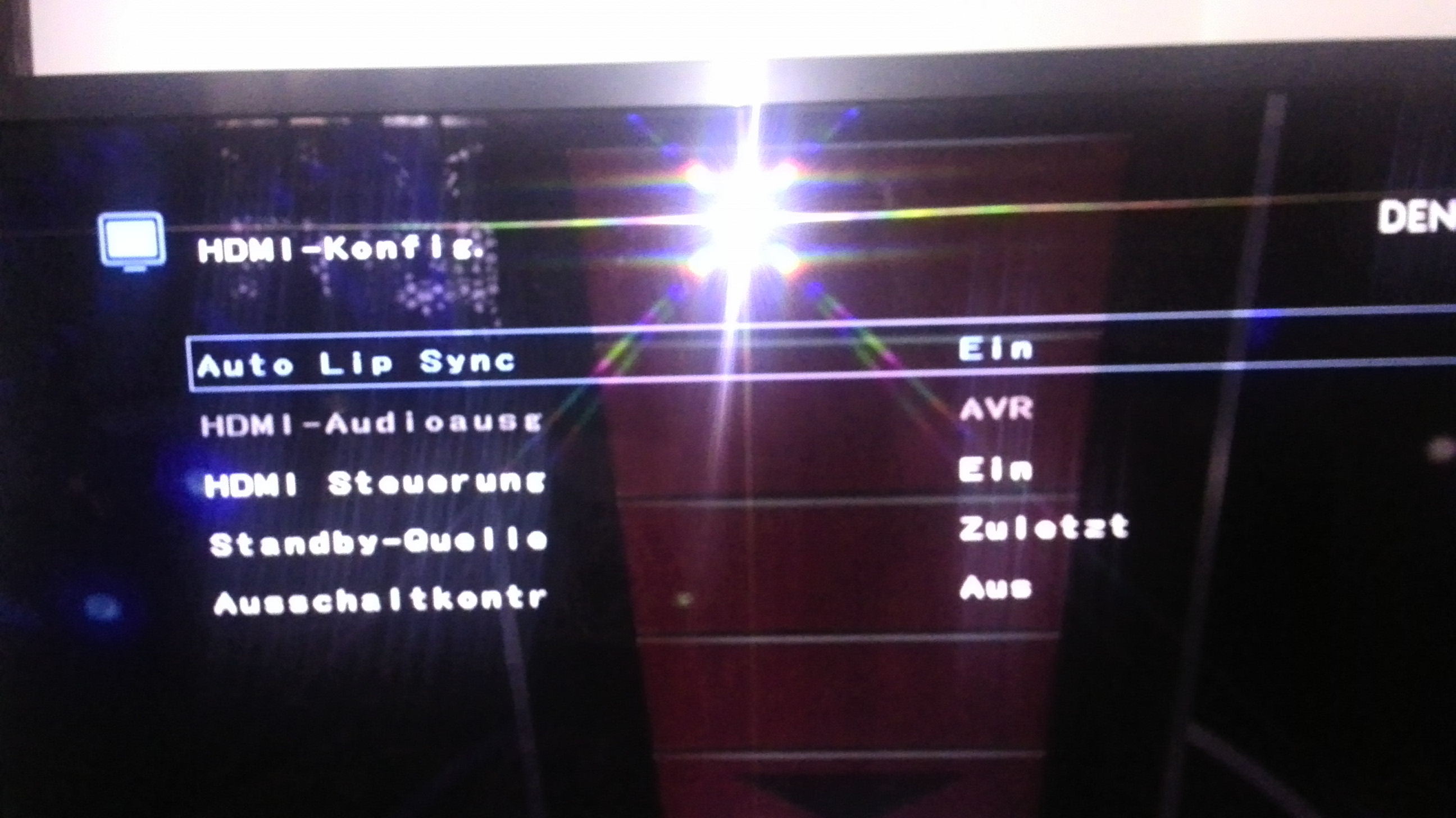

    • So, hier mal die Einstellungen als Screenshot.
      Bei allen letzten Versuchen ließ sich der Denon ausschalten und der Ton blieb. Auch bei verschiedenen Sendern.
      Wenn die Dreambox eingeschaltet wird, gehen aber immer Denon und Tv mit an. Eigentlich soll nur der TV angehen. Den Denon möchte ich nur bei Bedarf einschalten.
