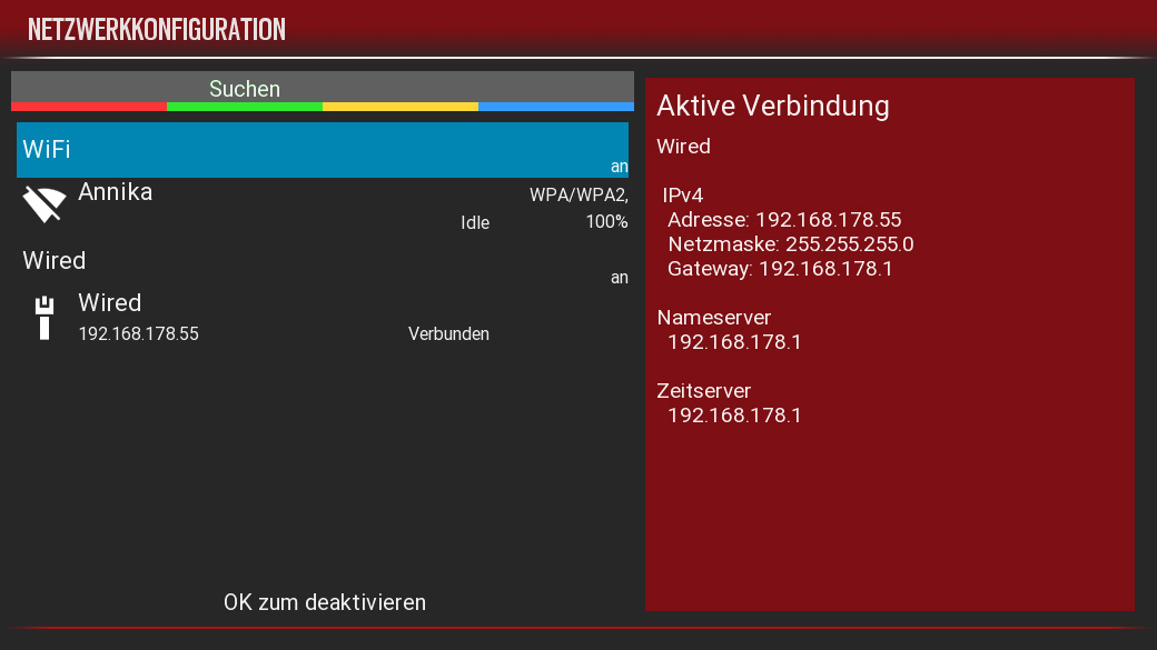

    • Sowohl 2,4GHz als auch 5 sind aktiviert, AC und N bei 5GHz. Beides aber getrennte SSIDs, das 5GHz Netz taucht aber auch nicht in der WLAN Liste mit auf bei der Dreambox. Mal schauen ob 5GHz deaktivieren etwas bringt.
      EDIT: Nope, hat nichts gebracht.
        81,56 kB, 1.040×585, 355 mal angesehen
      Dieser Beitrag wurde bereits 1 mal editiert, zuletzt von Kojack ()

      Steht bei dir denn auch wirklich "verbunden" und wie verläßt du dann das Menü?
      Ne, immer IDLE wie oben im Bild.
