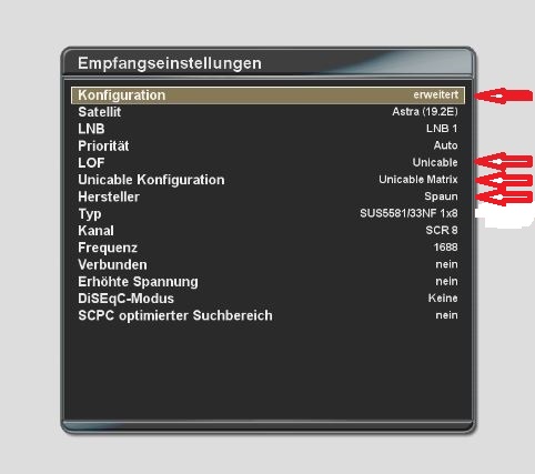

    • Ich gehe mal davon aus das die 7020 das gleiche kann wie die 7080 ich habe als Uni-kabel Multischalter einen Spaun am laufen.
      Gehe einfach auf deine DM7020 auf Einstellungen-->Kanäle und Aufnahmen-->Kanalsuche-->Tuner-Konfiguration ,wähle dort einen Tuner aus.
      wenn du bei Hersteller nach rechts schaltest siehst du die vorkonfigurierten Multischalter.
        44,4 kB, 482×427, 180 mal angesehen
