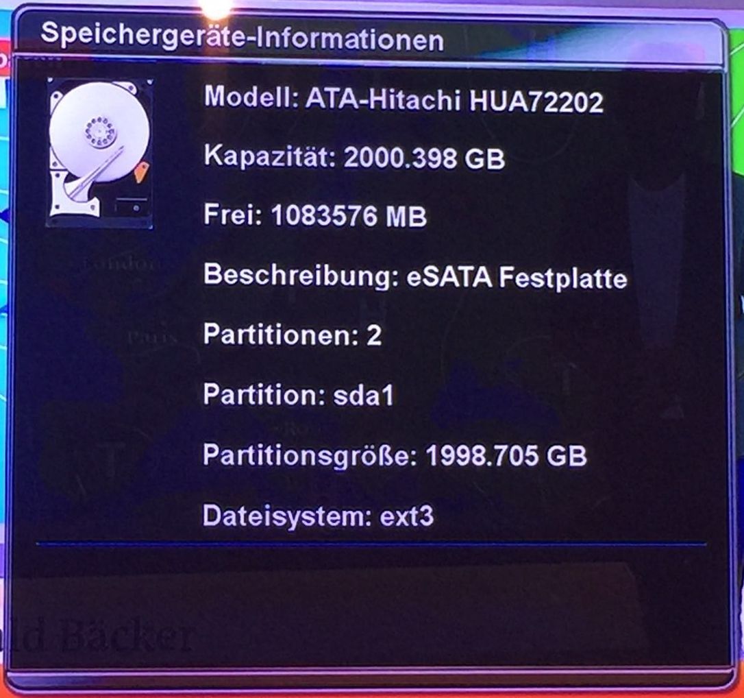

      ich habe für einen Freund seine alte Dreambox 800 mit 1TB-Festplatte gegen eine 7020HD mit 2TB-Festplatte getauscht.
      Die Filme von seiner 1TB-Festplatte wollte er gerne mit auf die 2TB-Festplatte herüber nehmen, so dass ich die 1TB an den PC angeschlossen und auf die PC-Festplatte ausgelesen habe.
      Anschließend habe ich die 2TB an den PC angeschlossen und die Daten dahin zurück kopiert.

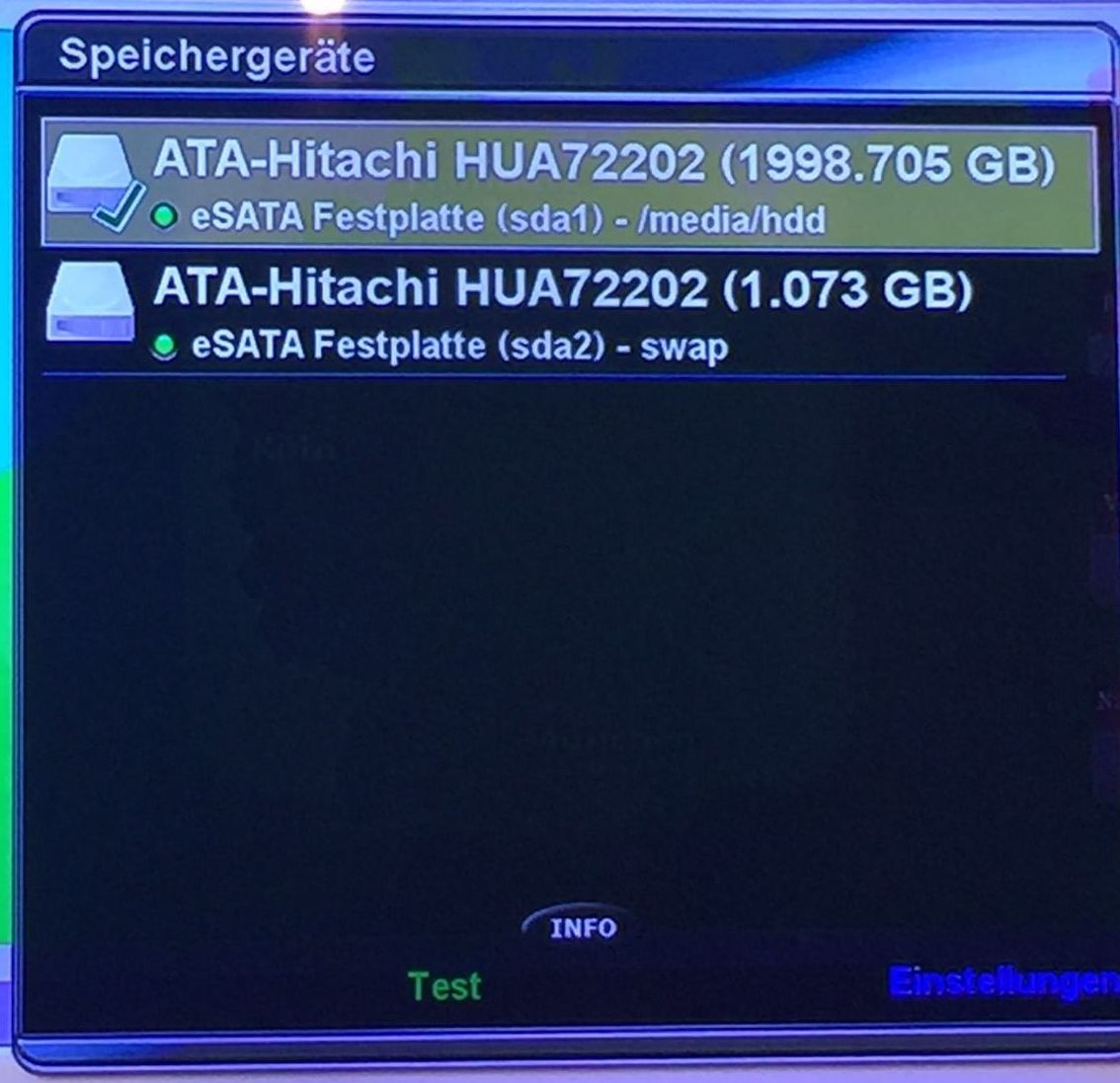

      Der Freund hat die 2TB-Festplatte nun an die 7020HD angeschlossen, aber es werden jetzt unter Speichergeräte zwei Festplatten zu je 2 TB und 1 TB erkannt.
      Siehe Foto!
      Außerdem kann er wohl nicht auf die alten Filme zugreifen und er meint nach ein paar neuen Aufnahmen wäre die Festplatte schon voll gewesen.
      Da er sich mit der Dreambox überhaupt nicht auskennt, werde ich wohl wieder dorthin fahren (1 Stunde Fahrtzeit) und ihm helfen müssen.
      Welche Einstellungen / Befehle muss ich ausführen, damit die 2TB-Festplatte alleine unter Speichergeräte erscheint?

    • ja, wo gutemine recht hat, hat er recht.... Hab mich da auch verguckt.
      Warum dann aber kein Platz mehr da sein soll, ist die andere Frage.....Denn laut Bild 2 ist ja 1TB frei.

    • Er meint die Punkte bei den Grössenangaben in deinem ersten Bild.
      Partition 1 ist 1998.705 GB groß, Partition 2 (das ist die SWAP-Partition, heißt auch so) ist 1.073 GB groß. Die englischsprachigen Länder haben Punkt anstatt Komma für die Trennung der Nachkommastellen. Du hast also Partition 1 in /media/hdd mit ca. 2 TB und Partition 2 als Swap mit ca. 0,001 TB (mit deutschen Komma geschrieben). Die Swap-Partition wird automatisch bei einem Festplattentest gemountet. Ohne die wird dir die Box bei einem Festplattentest wegen zu wenig Speicher abschmieren.
    • @griffel
      Danke für die Erklärung! So wie ich es jetzt verstanden habe, ist die Partition 2 als ganz normal und kann bestehen bleiben.
