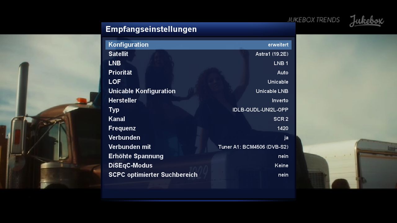

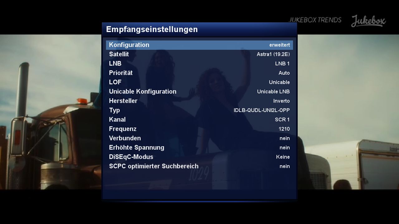

    • Für den Dual Tuner reicht ein Kabel
      Kabel kommt an Tuner A1 und im A2 wird dann "verbunden mit .." Konfiguriert..
      .. und wie genau du die Tuner konfigurien muß .. :glaskugel2: ... hängt von deinen Komponenten ab
      ... und weil Bilder bekandlich mehr als 1000 Worte ....
