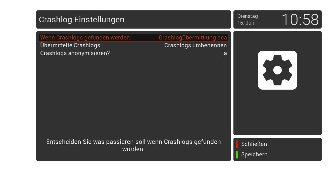

Ihr schlagt hir dauernd mit "Nicht-Skin-Problemen" auf. Die eigendlich Fehler meldet komischerweise keiner.
zB. sollte doch aufgefallen sein das diverse SetupMenüs nicht mehr ganz "vollständig" sind.
