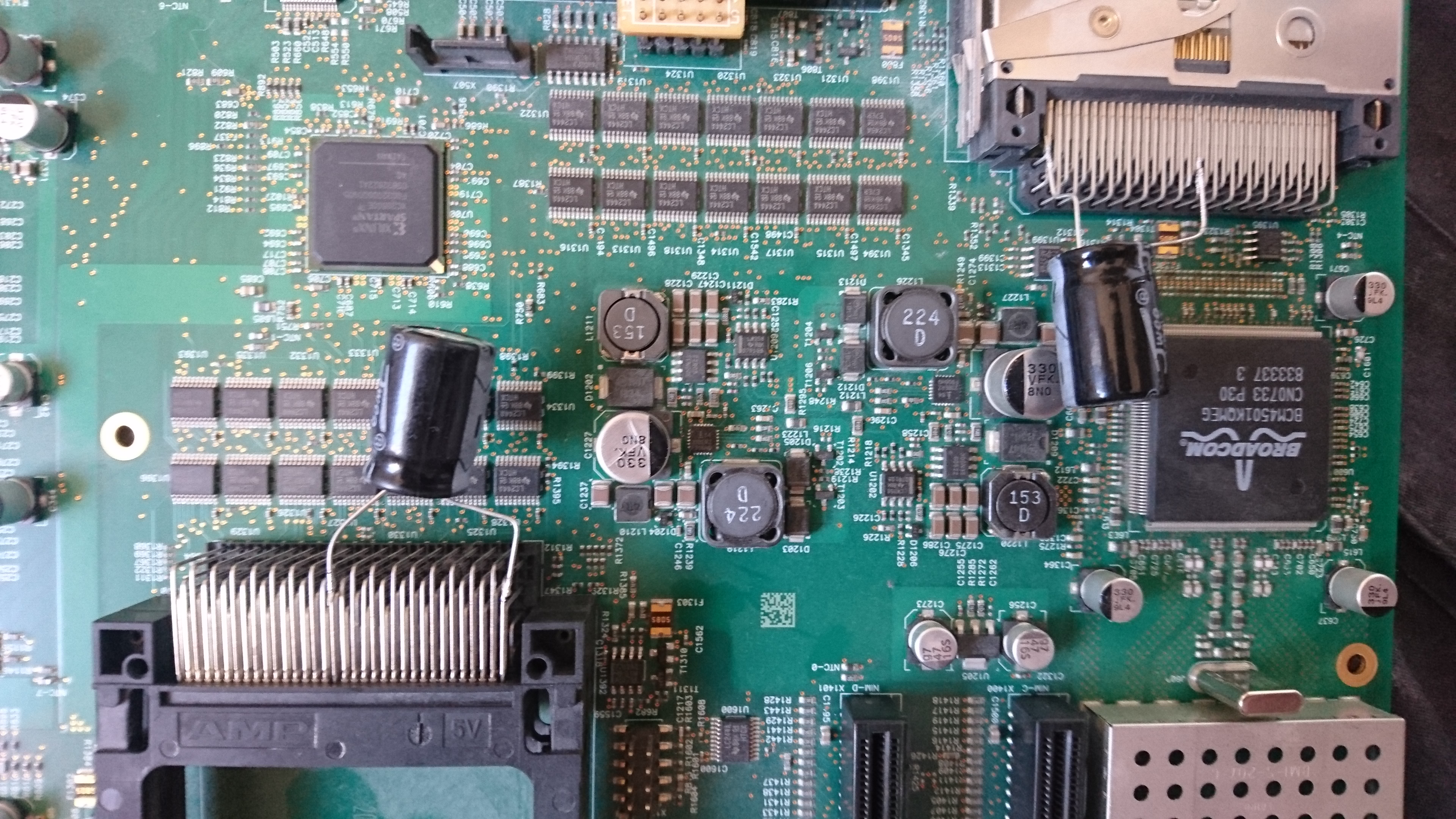

    • Tja, da hast du wohl etwas bei deinen Lötarbeiten im Gerät zerstört .
      Evtl. geht der untere CI-Slot ja noch , dann versuche doch dort den Elko anzulöten ( siehe 1. Bild im thread / PIN 51 ).
      Ist aber noch schwieriger zu erreichen wie der PIN 17 - also vorsichtig löten und natürlich Gerät vorher vom Netz trennen.
      Nach hochfahren der Box die dort anliegende Spannung über dem Elko messen (5Volt und keinen Kurzschluss mit der Messspitze verursachen) ,
      wenn i.O. dann erst Modul einschieben.
      Ansonsten Ticket bei DMM.
      p.s. : Zeig doch mal fotos von deinen Lötarbeiten
    • Kurze Rückmeldung: Bei mir hat das Löten an PIN 17 und 34 auch funktioniert. Besten Dank für die Infos hier Leute. :thumbup:

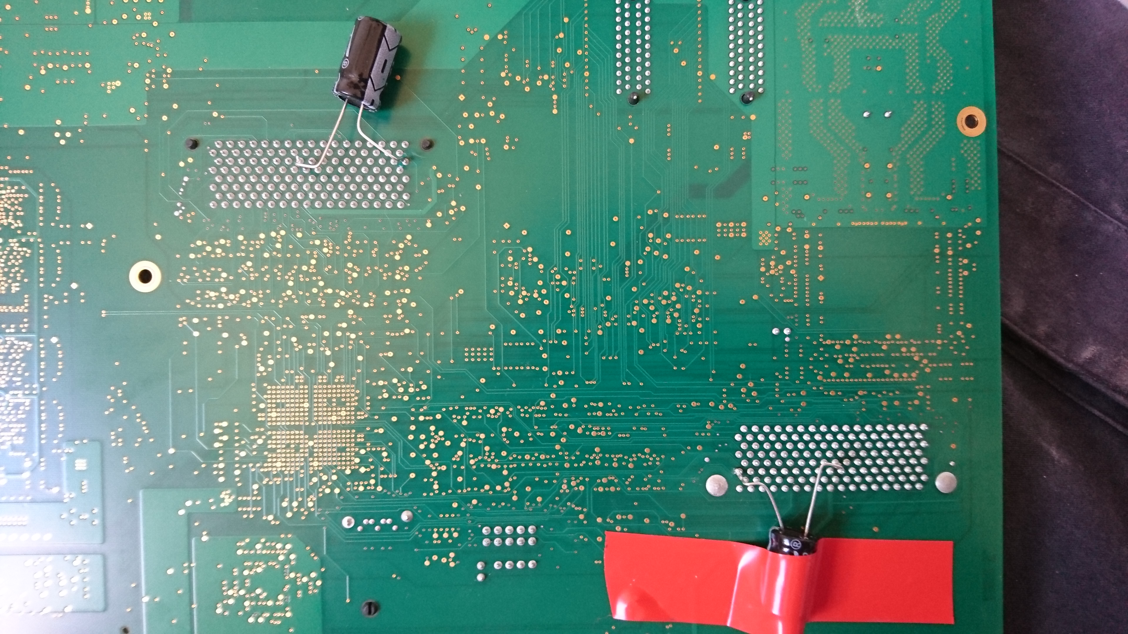

    • Nach langem suchen habe ich nun auch die Lösung gefunden. Kurios sind nur die verschiedenen Löt-Fotos. Ich habe bei meiner 8000er die Lötstellen mit dem 25Volt Elko genommen und es hat geklappt. Ich hatte leider vorher auch nicht gemessen wo die 5 Volt anliegen. Nun egal, es funktioniert. Die Frage bei den vorhandenen Bilder ist doch von wo nach wo gezählt wurde/wird!!! Mr.Mkay könnte es bei sich testen, indem er die hinteren Schächt ausmisst. Den habe ich bei nach dem gleichen Muster bestückt und er geht. Ich habe 10 V 1000µF.
      Was mich noch interessieren würde ist, warum ist das so? Als ich noch eines der ersten Merlins IMG drauf hatte, gab es keine Probleme mit den Modulen. Läuft bei den Enigma2 IMG was mit der Progammierung schief???
    • Hallo und guten Morgen,
      ich wollte mich mal für den Tip bedanken, hatte das gleiche Problem. ACL wurde erkannt, sobald die Karte reingesteckt wurde aber nicht mehr.
      Habe es genauso gelötet wie auf dem Bild von Satfreund, allerdings mit einem 16 V 470µF. DM 8000 wieder angeschlossen und ging auf anhieb, wunderbar.
      Also vielen Dank für den super Tip und schöne Weihnachten.

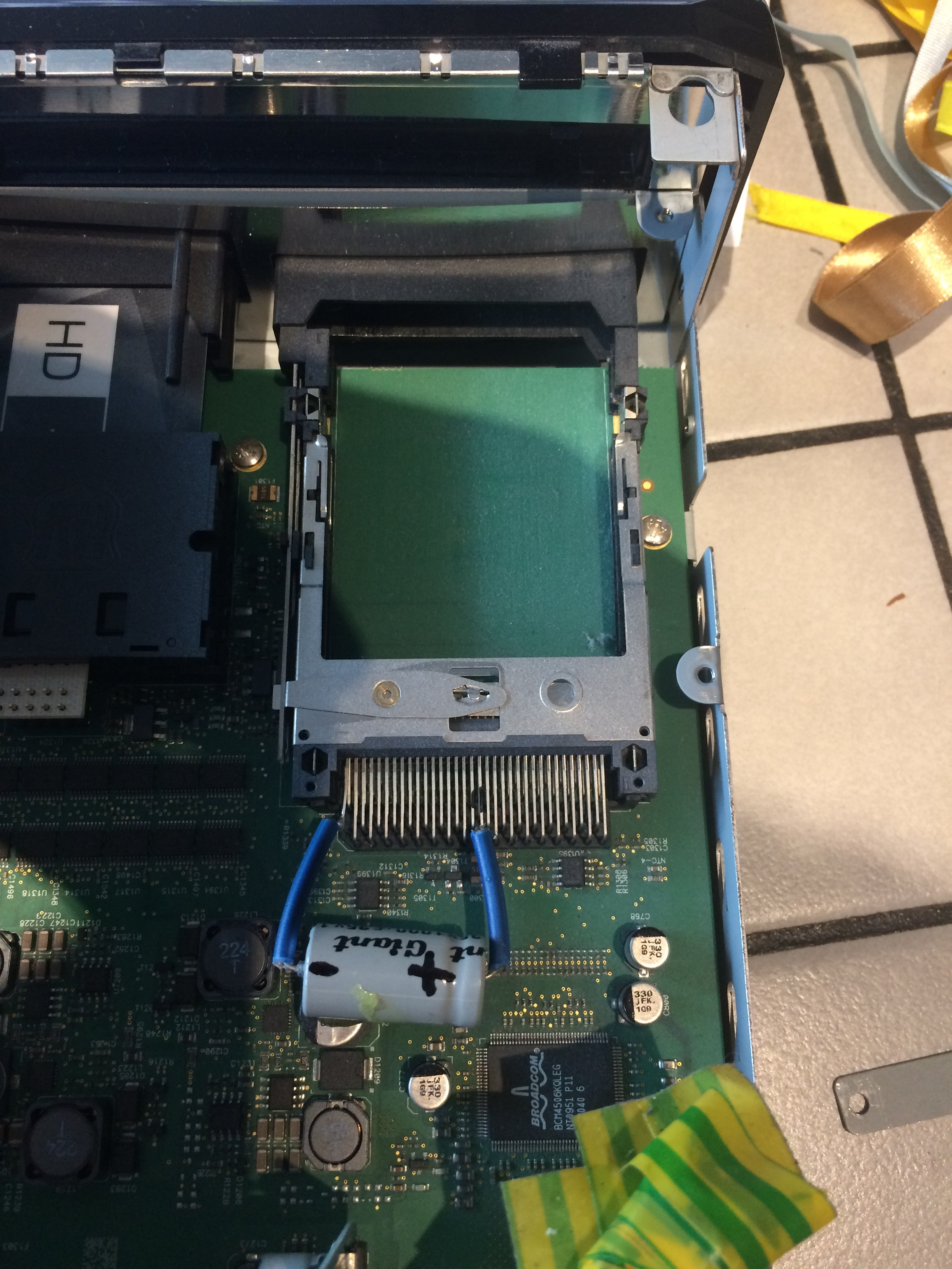

    • Das sind noch die Bilder.
      Danke schon mal
        1,26 MB, 2.448×3.264, 2.889 mal angesehen
        1,34 MB, 2.448×3.264, 2.601 mal angesehen
