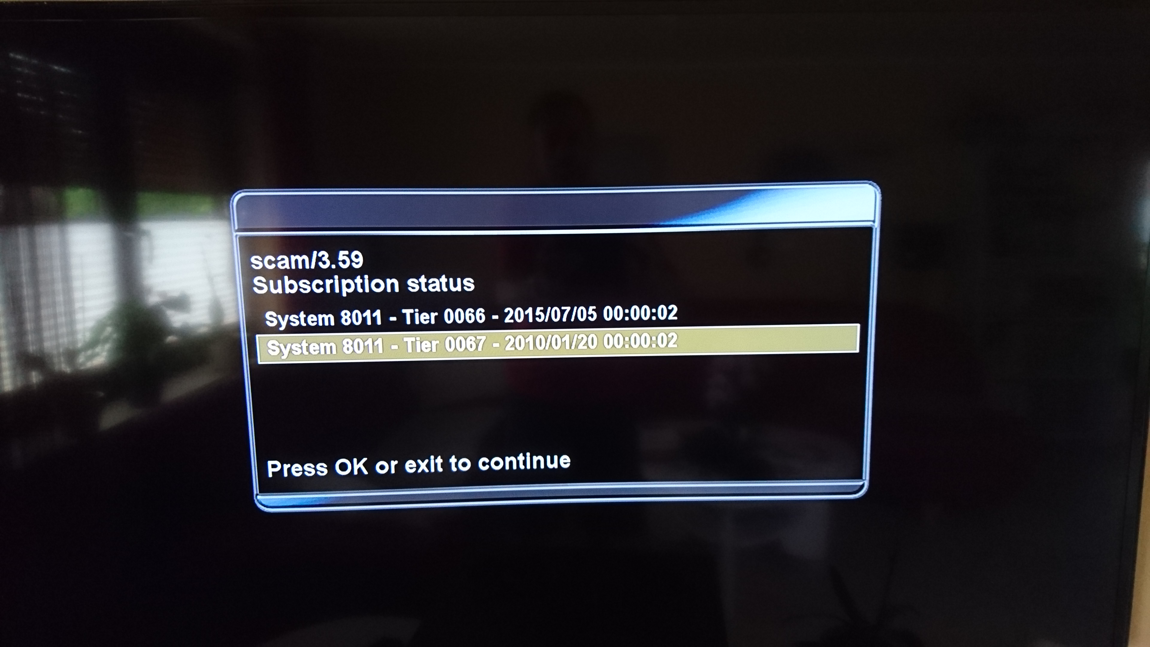

    • Hmm, neue Dreambox läuft, sockettmmi auch, HD+ bleibt dunkel.
      Ich vermute mal, dass mich mein Verkäufer betrogen hat und die Karte abgelaufen ist.
      Habe mal einen Screenshot beigefügt. Sind die Eintragungen die Aktivierungszeitpunkte der Karte?

    • ja steht doch da, im Juli 2015 abgelaufen das ABO,
      also haste nur die HD02 gekauft ohne gültiges ABO.
      musste dann auf hd-plus.de/reload/ verlängern

    • Habe mein Geld zurückbekommen und die Karte bei HD-Plus registriert + Abo abgeschlossen - Funktioniert jetzt - Was für eine Aktion!...
