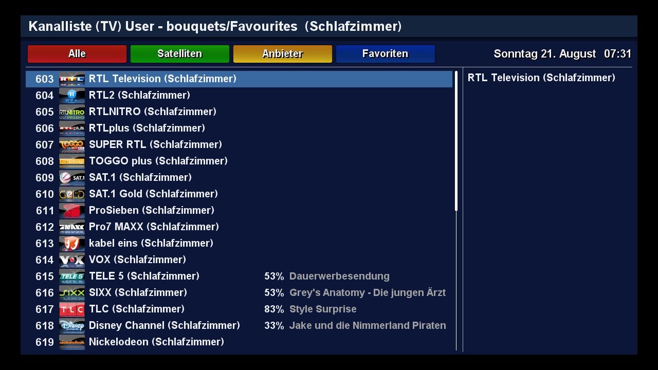

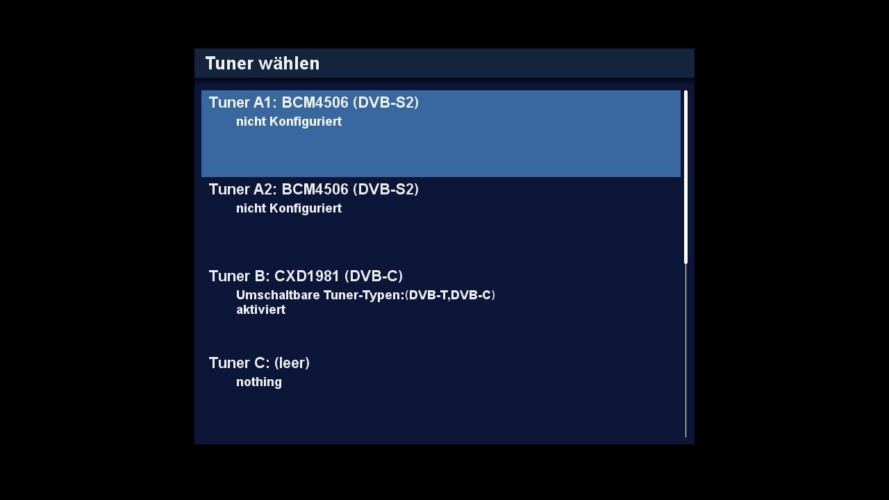

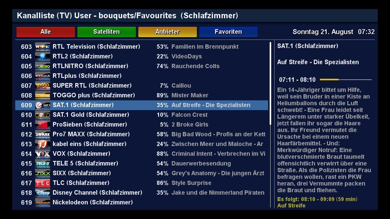

    • Das ist aber so denke nicht richtig ,hab hier zb. kein Merlin sondern ein ganz normales DMM unstable und hier kommt wuderbar das EPG bei PartnerboxSendern.
      (hab sogar mal meine Tuner deaktiviert so das nur über die Partnerboxsender geholt weden kann und siehe da es geht).

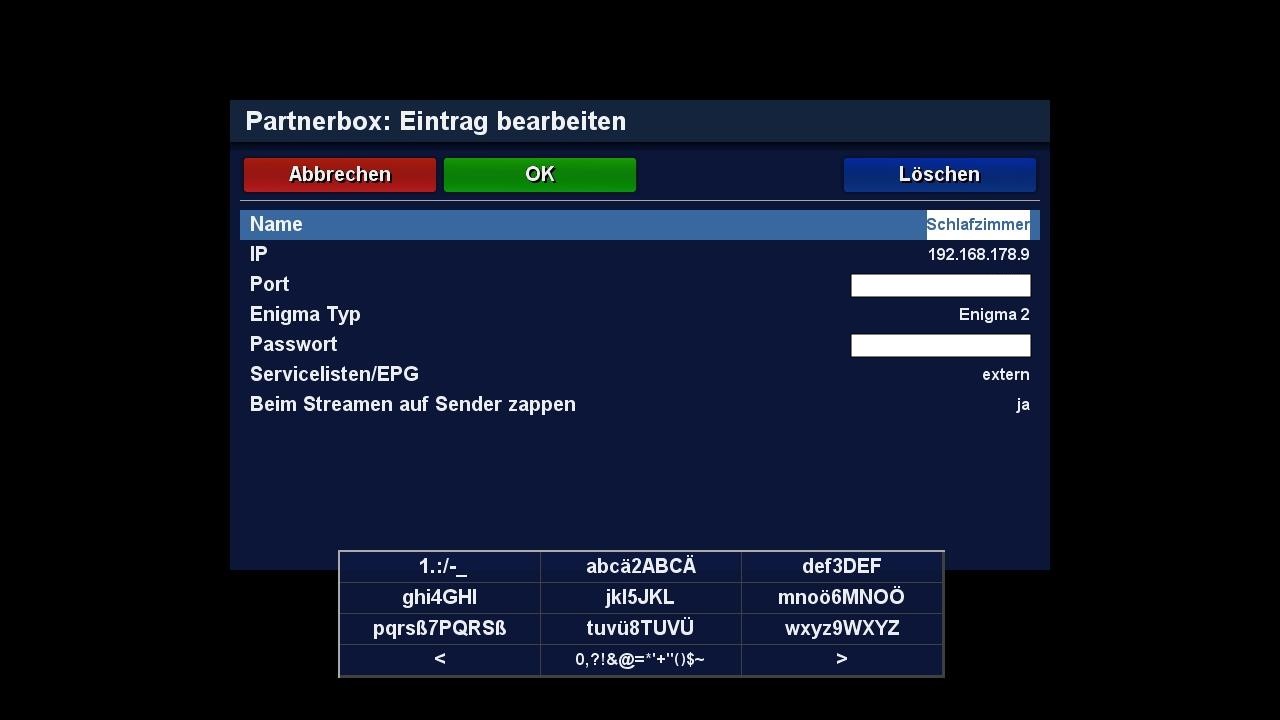

    • @caphp
      ich glaube, der Fehler liegt in der Einstellung:
      Servicelisten/EPG = intern
      das musst du auf extern ändern, damit das EPG von der Partnerbox geholt wird, aber genau das funktioniert glaube ich nur mit Merlin Images, weil es einen E2 patch benötigt, der nicht am git liegt. Hier klappt es mit zwei NN² Boxen jedenfalls nicht, allerdings läuft auch kein aktuelles NN² auf den beiden OE2.0 Boxen
      @zombi
      hast du Servicelisten/EPG auf intern eingestellt? Das klappt, weil sich das Plugin dann das lokale EPG läd - sofern auf der Clientbox ein Tuner aktiv ist und die EPG Daten des Senders lokal geladen sind
      EPGListen auf extern im Plugin ändern und einen Partnerbox Sender hinzufügen, der auf der lokalen Box keine EPG Daten geladen hat, dann auf den Partnerbox Sender zappen und die EPG Liste anzeigen lassen, hier zeigt das ein leeres EPG während auf der Serverbox die EPG List vorhanden ist
      Aber vielleicht hat das ja Dr.Best inzwischen im OE2.2 eingechekt, damit das mit allen Images funktioniert
