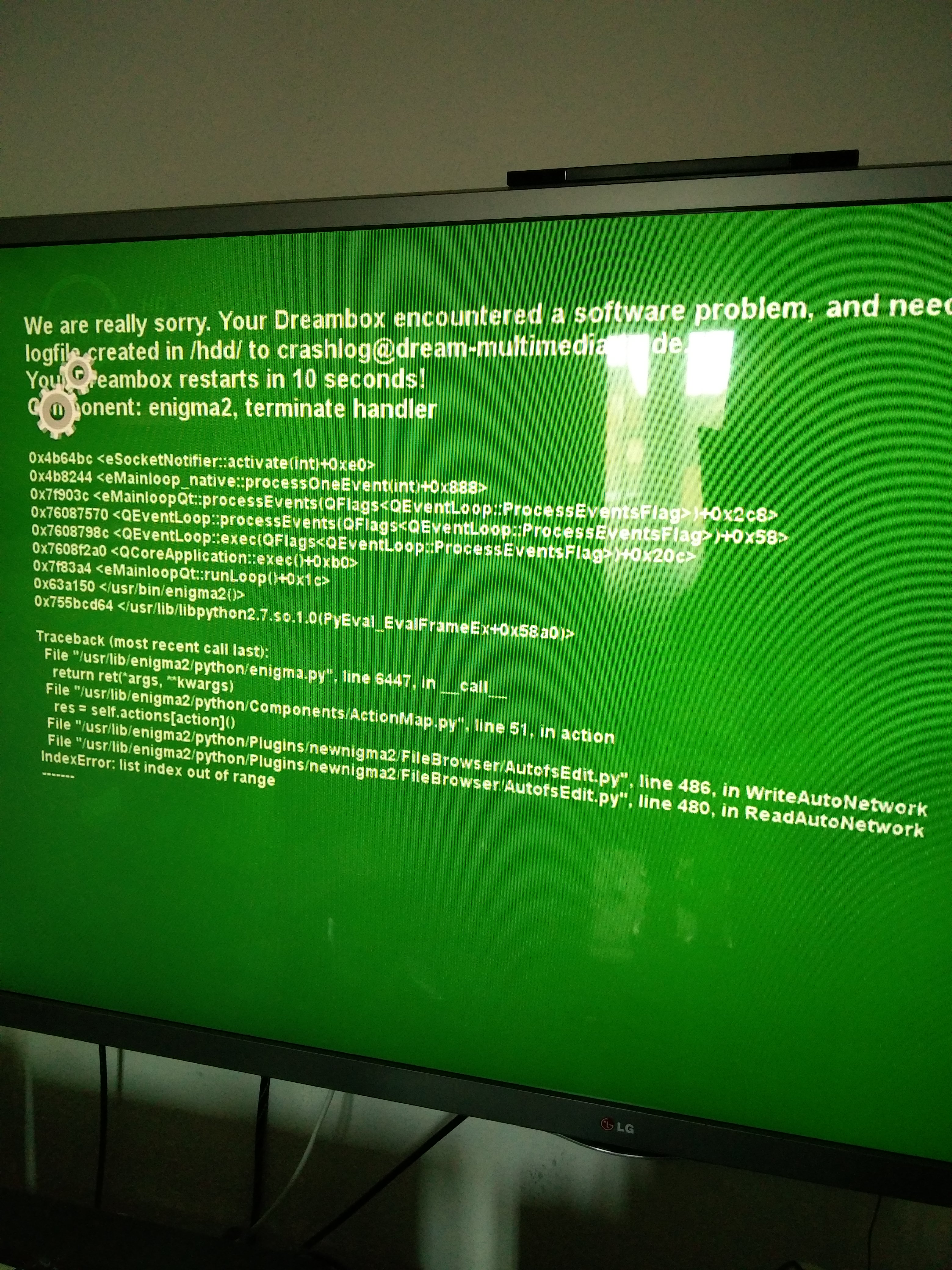

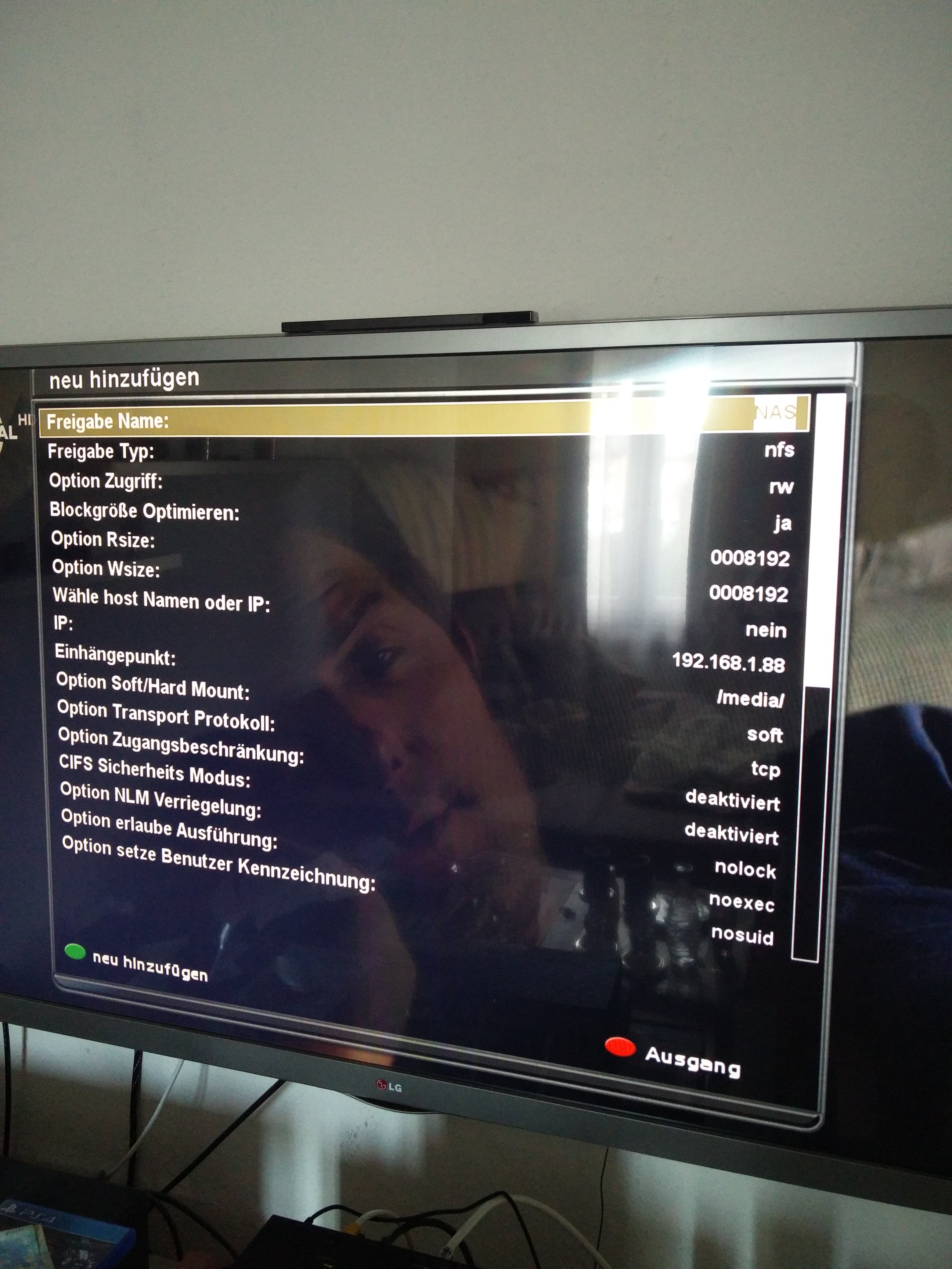

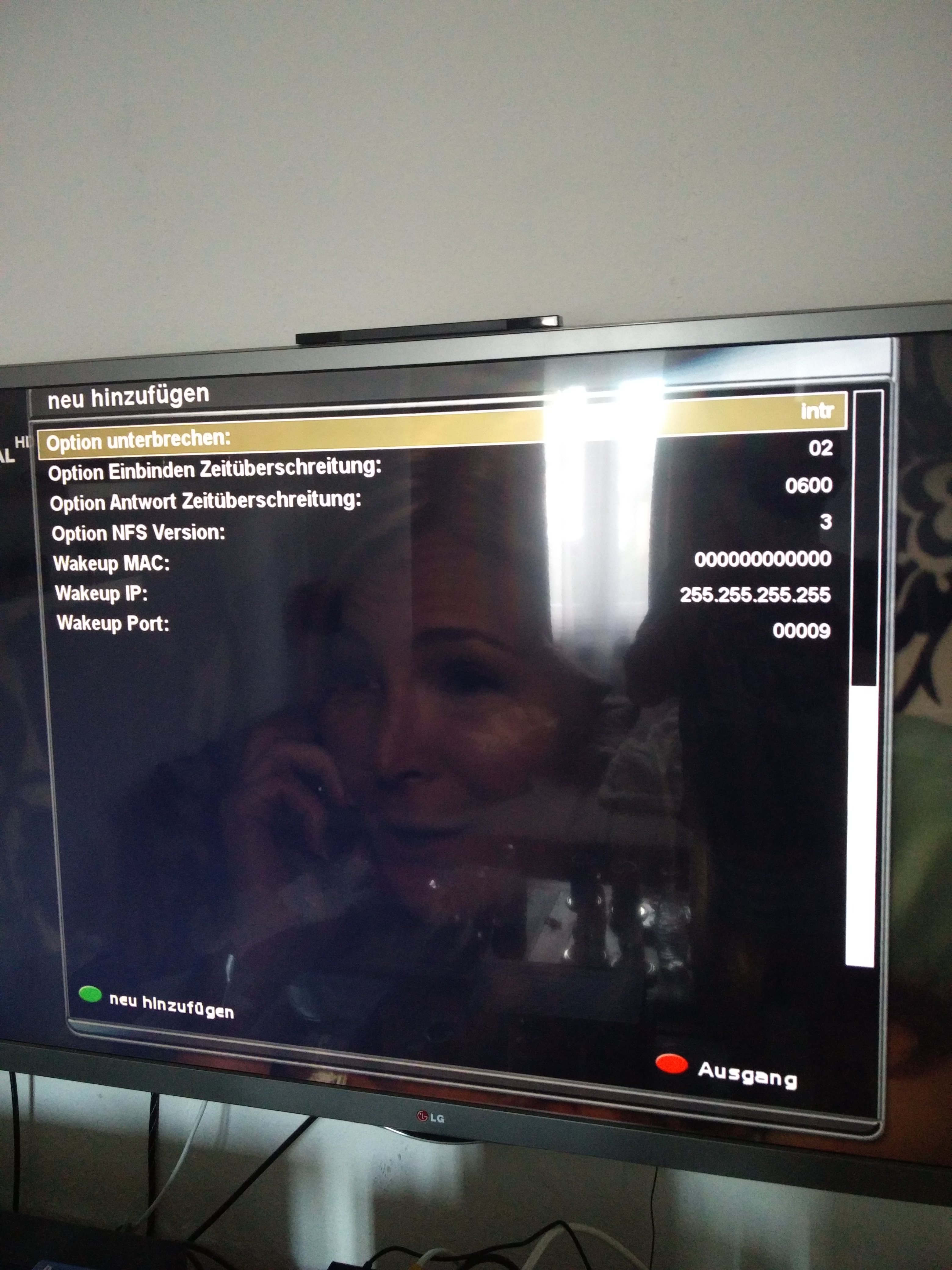

    • hat schon jemand auf der 525 eine nfs freigabe für die nas hinbekommen ?
      ich kann zwar nfs in der dream einstellen , aber kann nirgends den Nutzer oder Passwort eingeben....
      und der erste greenscreen beim speichern der nfs freigabe ...
      und Probleme gibt es noch mit der soft wenn man usb stick als timeshift aufnahmepunkt einstellen will, gibt immer freezer !
      networkbrowser kann man zwar installieren , aber beim einrichten freezt es auch !

    • Bei nfs gibt es keinen Benutzer und Passwort, eingeschränkt wird der Zugriff durch die IP, das hat das nfs Protokoll so an sich. Kann es sein, dass du cifs meinst? Dort erfolgen Freigaben mit User/PW. Und was meinst du mit Freigabe für nas? Die Freigabe musst du auf dem NAS erstellen und diese dann auf der Box mounten (die Box ist Client), wenn du auf einer Freigabe des nas aufnehmen möchtest. Das geht ohne Probleme. Eine Freigabe auf der Box erstellen (also die Box ist dann Server) macht Sinn, wenn ein dort ein Datenträger angeschlossen ist, auf den eine andere Box bzw. ein anderes Gerät zugreifen soll. Auch diese Richtung funktioniert.
      Freezer bei TS auf einen USB-Stick ist kein Wunder. TS auf einen USB-Stick ist Glücksspiel, egal welche Box.
      Sorry, aber mit deinen "Fehlermeldungen" kann man nicht viel anfangen und deine Probleme liegen sicherlich nicht am Image.
      Wie man im OE2.2 mountet, ist dort ziemlich zum Schluss beschrieben: Schnelleinstieg zu den aktuellen OE2.2 Images (DM520/525, DM820HD und DM7080HD)
      Sollte etwas nicht funktionieren, poste den Inhalt deine Konfig-Dateien, bzw. etwaige Logs.
    • danke für die info,
      ja wollte wie auch vorher bei den 800ern von der dreambox aus auf die nas speichern !
      per nfs freigabe , aber irgendwie geht das nicht. sobald ich eine nfs im Netzwerk der dreambox speichern will kommt ein greenscreen
