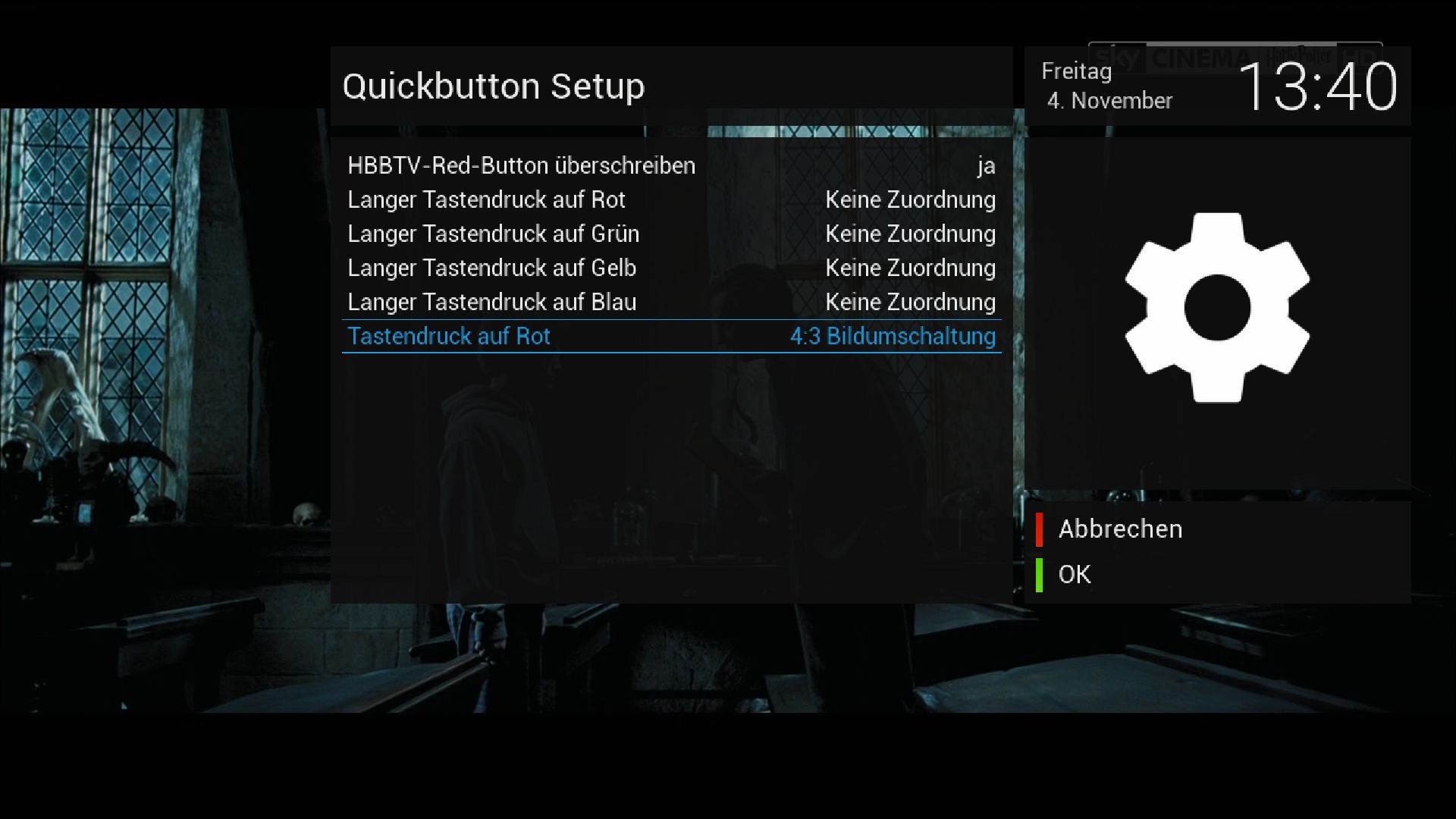

    • Ruediger010 schrieb:
      Was muss ich denn einstellen, damit es bei zB VH1 funktioniert?
      VH1 sendet in 16:9. Da lässt sich nichts ändern.
      Bei VH1 Classic oder MT Music 24 hingegen schon ...
      Ich hab mir , mit Quickbutton, die Bildumschaltung auf die Taste Rot gelegt.
      und ja Pan & Scan ist meistens die beste wahl.
      Kann man übrigens auch in den AV Settings einstellen.
