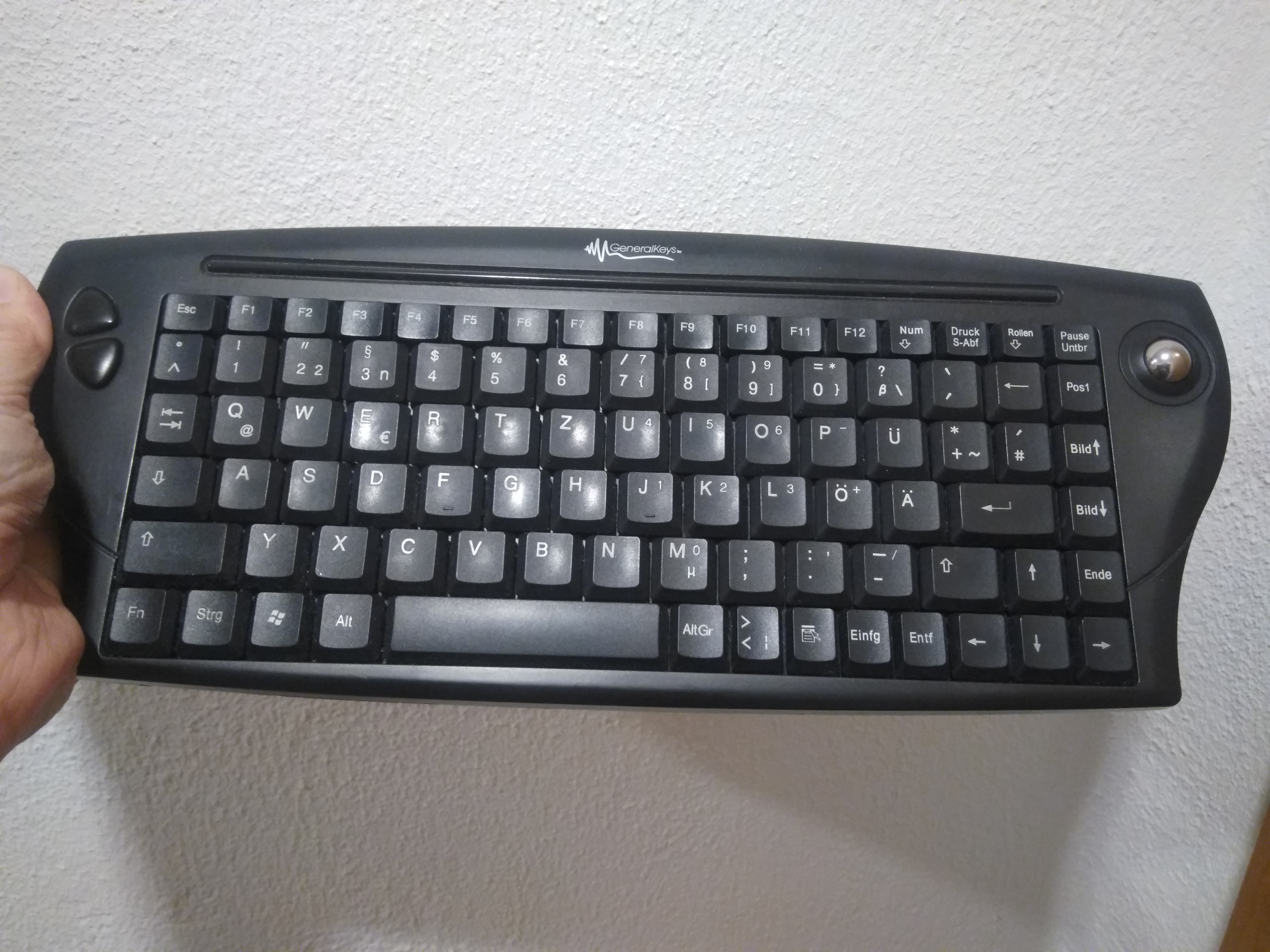

Versuche gerade meine USB Funk-Tastatur mit Trackball an meiner neuen DM900 zu betreiben. Zum Schreiben kann ich die Tastatur im Webbrowser verwenden, jedoch funktioniert der Trackball bzw. Maus nicht. Auch wenn ich mit dem Roten Button auf Maus umstelle geht nichts. Wäre echt Cool wenn es eine Möglichkeit gibt beides parallel zu betreiben.
Tastatur mit Trackball (Maus) an DM900 für Webbrowser
