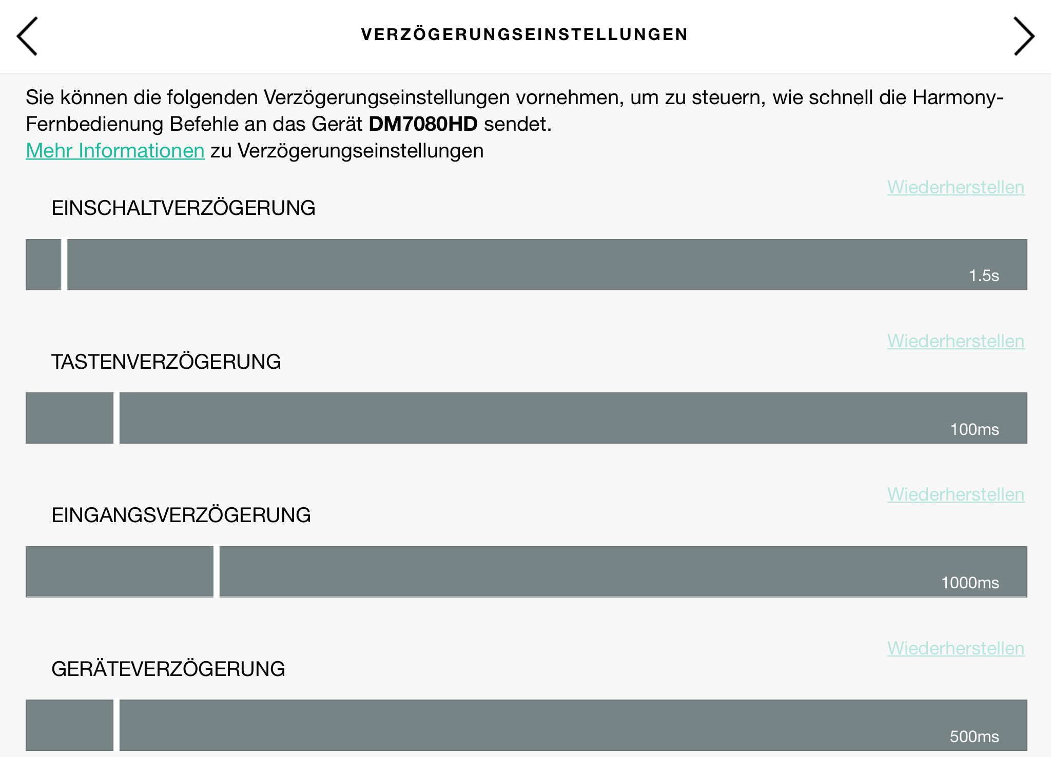

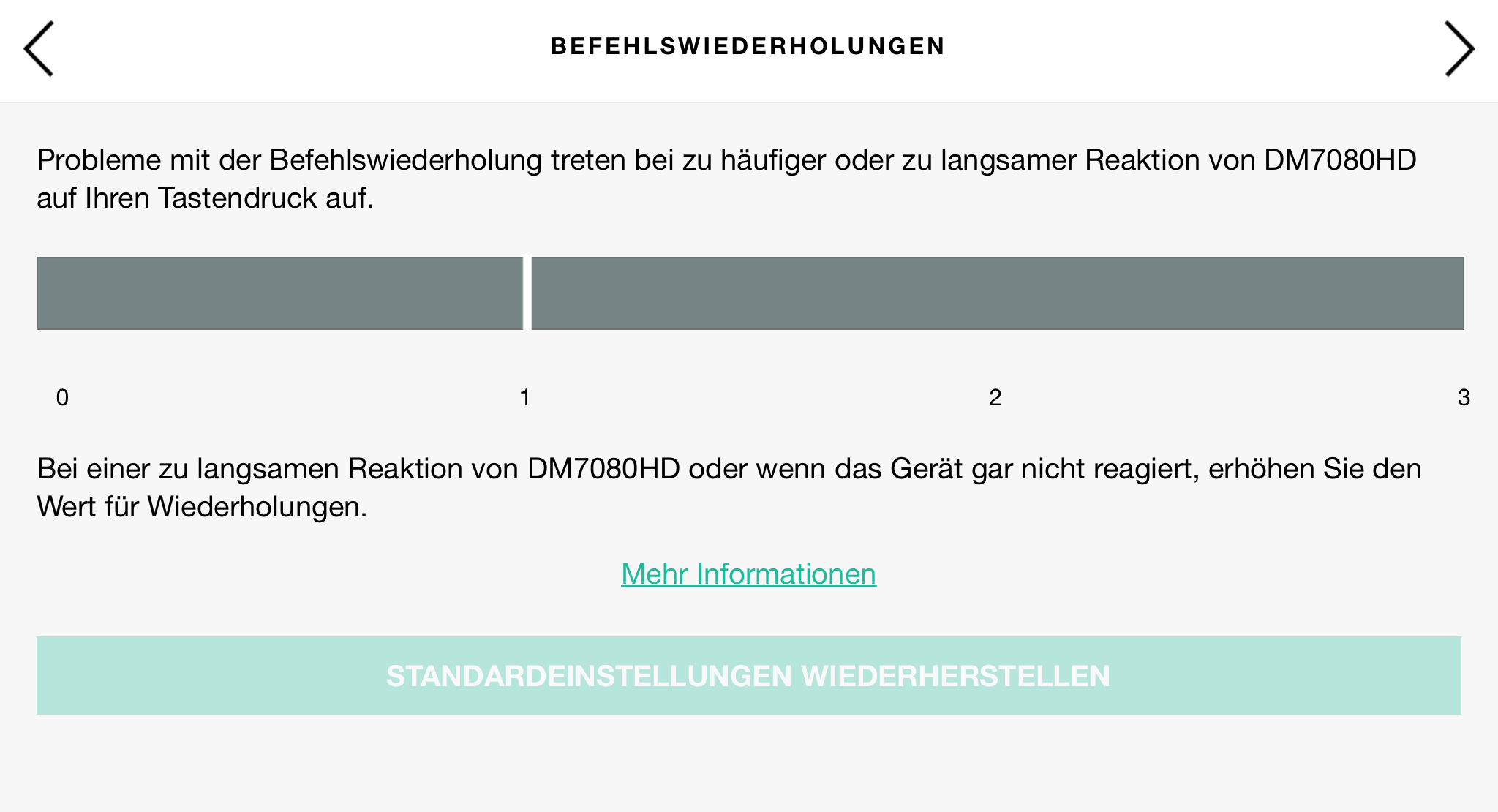

ich hab die harmony 650 .. alle Funktionen konnten mit dem DM900 Profil abgebildet werden, leider hab ich das Problem , das die Fernbedienung immer wieder beim Kanal hochschalten (oder auch runterschalten ) einen Sender überspringt. Die Dreambox verhällt sich dann so als ob ich zwei mal hoch( oder runter) gedrückt hätte.
Ich hab schon die Verzögerung sowie die Anzahl der Wiederholungen auf der Harmony verändert, leider ohne Erfolg ..

Hast du schon versucht die Werte an der Box anzupassen?
Menü > Einstellungen > Geräte > Eingabegeräte > native FB > Change repeat and delay settings
Oder wie weiter oben beschrieben ein anderes Box-Profil ausprobiert (820, 7080, 9x0, 52x verwenden die gleiche FB)? -
