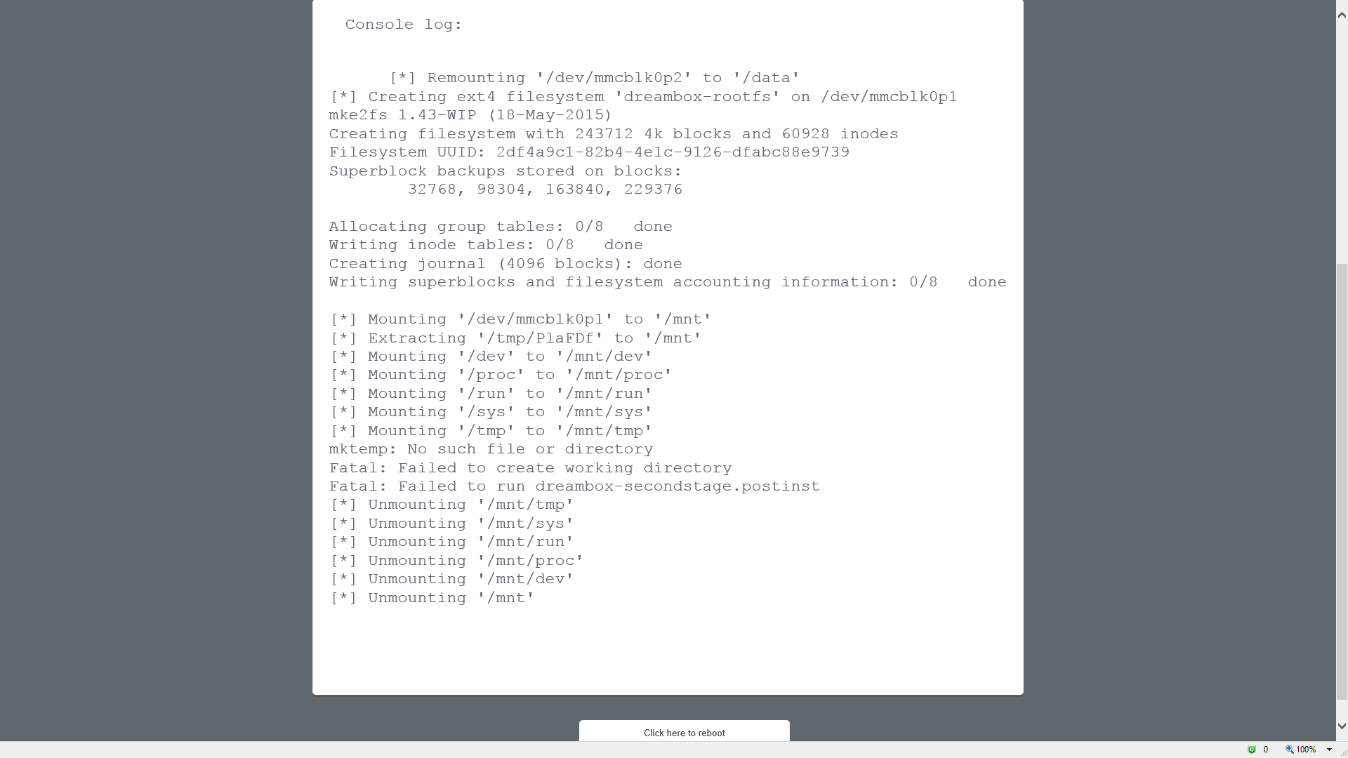

 Habe heute DM7080 bekommen und habe nachdem ich das Orginal Image online upgedated habe den RL #103 aufgespielt.
 Dann ein OpenATV Image aufgespielt, um meinen CI+ Module zum laufen zu bringen.
 Dann wollte ich aktuelles NN2 2.5 image flashen und bin auf die Nase gefallen.
 Anschliessend aktuellstes DMM experimental image geflasht, aber auch danach konnte ich aktuellstes NN2 image nicht flashen.
 Wieder aktuellstes DMM experimental image geflasht und ältestes NN2 2.5 image geflasht was ich finden konnte (22.11), aber auch das geht nicht.
 Was tun?

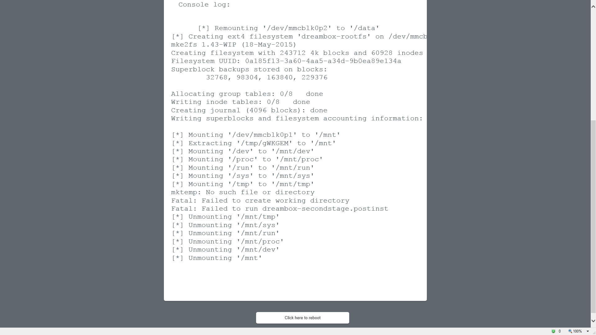

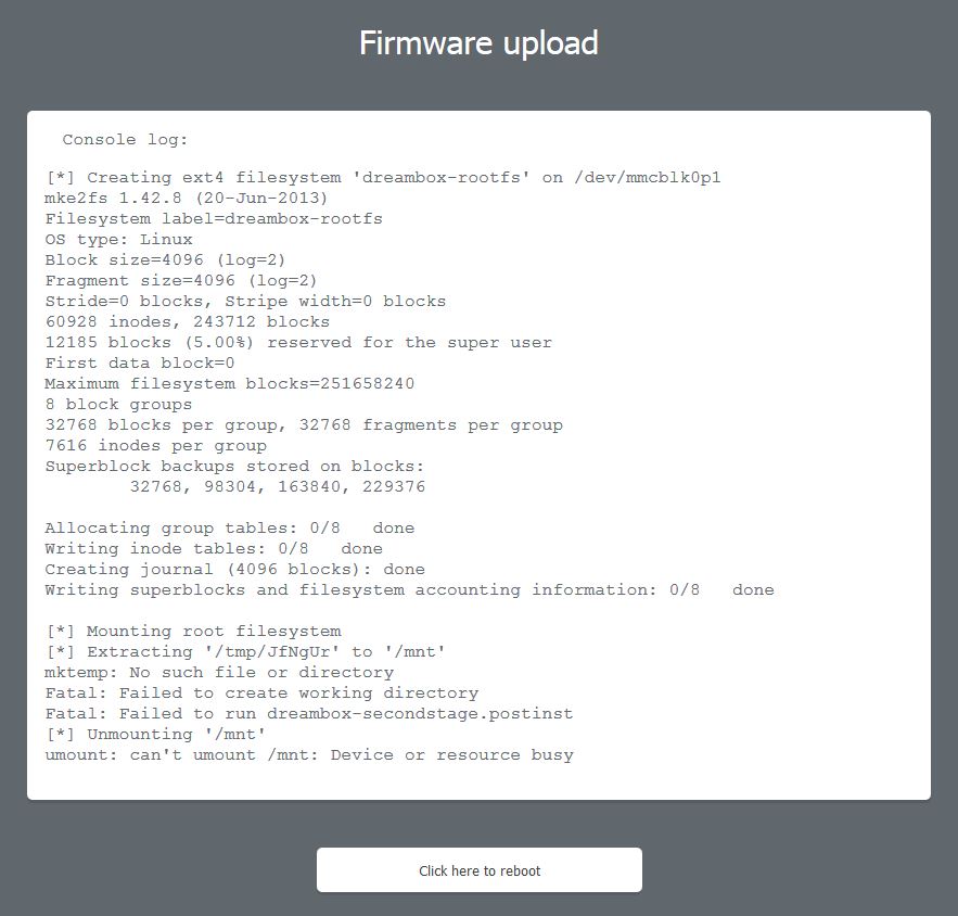

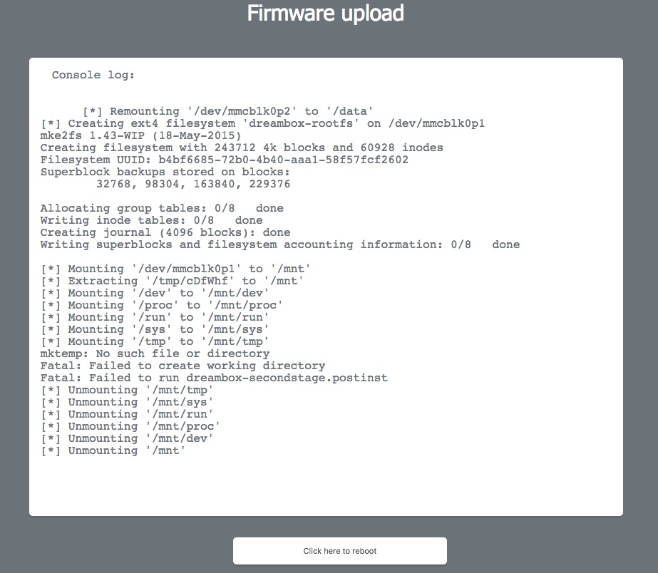

			den screenshot haben wir doch schon mal geschickt, was da steht kannst du ignorieren und einen reboot machen
			... nach flash des DMM experimental habe ich reboot gemacht und anschliessend NN2 image geflasht, da passiert bei einem reboot nix mehr und ich muss wieder in rescue mode.
 Bei Ausführung "Click to reboot" aus dem RL passiert gar nicht auf der Box, auch "reboot" Befehl aus telnet geht nicht (Operation not permitted), nach Aus- und Anschalten der Box bleibt das Display bei "dreambox" hängen.
