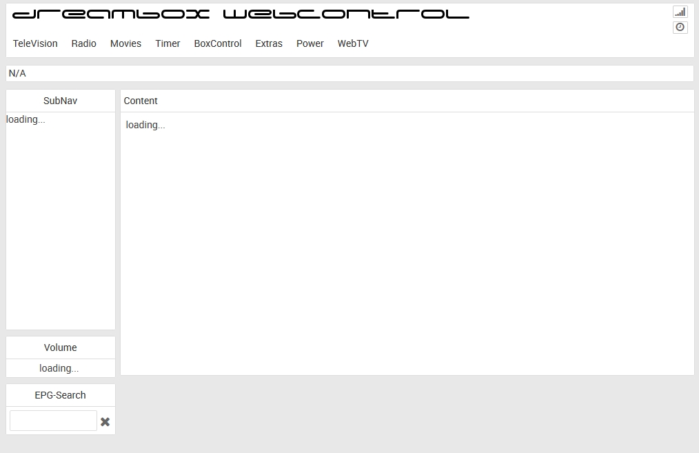

    • @Darkphalanx
      Habe fast das gleiche Problem!
      Box blinkte rot. Fuhr nur bis Newenigma hoch.
      Wenn ich versuchte zu flashen kam nur "Dreambox Webcontrol"
      Habe dann per Telnet :
      mount -i eingegeben und gleiche oder ähnliche Meldung
      mount -o remount,rw / bringt auch nichts
      Habe dann wie du beschrieben hast eingegeben :
      1. echo rescue > /proc/stb/fp/boot_mode
      2. systemctl reboot
      Box geht ins Rescue Modus aber dennoch kann ich nicht flashen weil da immer noch das gleiche Bild (siehe Anhang) von der Dreambox WebControl kommt.
      Was nun????
      Kan mann die DM900 nicht vielleicht auch via USB-Stick flashen????
        76,35 kB, 1.014×657, 567 mal angesehen
    • browser cache leeren !
      oder STRG+F5 auf der tastatur drücken
      Danke!
      STRG+F5 hat leider nichts gebracht.
      Ich habe mein Läppi einfach neu gestartet und es ging.
      Habe neu geflasht.
      Das Flashen wird auch mit "succesfully" beendet.
